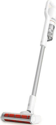

καμια σκουπα , ορθια, μπαταριας εχετε να πρετεινετε ?
Εχω αλλαξει 2 με 3 σκουπακια χειρος (που εχουν και κονταρι) αλλα δεν τραβανε τιποτα...ειδικα μετα απο λιγο καιρο τα παιζουν εντελως.
πχ κατι τετοιο αξιζει ?
ή πρεπει να παω σε κατι πολυ πιο ακριβο ?

Για τι χρήση την θέλεις;
Εμένα μου ζητούσε η γυναίκα μου μια μπαταρίας για το σπίτι λόγω ιδιαιτερότητας (3 ορόφοι) και μετά από αρκετή έρευνα κατέληξα στην Dyson V15 Absolute detect. Πανάκριβη μεν αλλά καταπληκτική δε. Η γυναίκα μου με ερωτεύτηκε ξανά
Δεν το είδα σαν κόστος αλλά ως επένδυση στο γάμο μου
