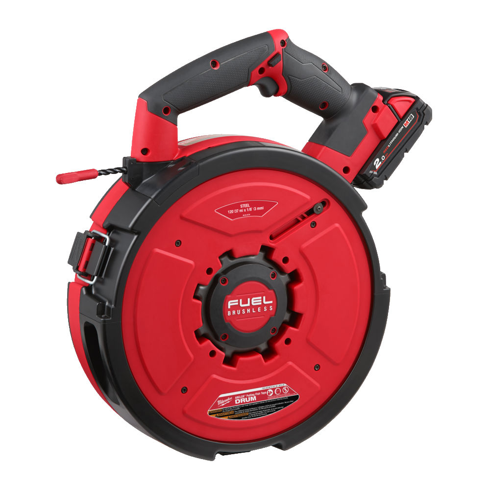

Η Milwaukee παντα μας εκπλησει με τα νεα καινοτομα εργαλεια της..!!!
Προσφατα εβγαλε ενα απιθανα βοηθητικο εργαλειο μπαταριας για ηλεκτρολογους....μια ατσαλινα 18v...!!!
Oριστε και ενα βιντεο παρουσιασης...
