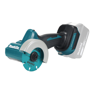

Μιχάλη για πες εσύ που πήρες το dewalt γιατί το προτίμησες σε σχέση με το makita;
Η ύπαρξη μπαταρίας/φορτιστή Dewalt ήταν ο λόγος ή έχουν ουσιαστικές διάφορες μεταξύ τους;
Oχι, δεν ηταν ο λογος οι υπαρχουσες μπαταριες και ο φορτιστης. Ημουν ετοιμος να παρω το Ryobi.
Ο λογος ηταν η εντυπωσιακη του ισχυς σε σχεση με ο,τι αντιστοιχο 18βολτο κυκλοφορει στην αγορα.
Eπισης το εντυπωσιακο βαθος κοπης των 22μμ, περα απο τα υπολοιπα χαρακτηριστικα του οπως brushless motor, αμφιδρομη περιστροφη, αλενακι επανω στο σωμα για τις αλλαγες δισκων και ενα πολυ χρησιμο λεντακι φωτισμου.
Εκ των υστερων εκτιμησα το ελαχιστο βαρος και μεγεθος αλλά και την εργονομια του, καθως εχει πολυ καλο κρατημα και η μπαταρια δεν εμποδιζει καθολου.

Εγώ Μιχάλη οταν το έπιασα στα χέρια μου να το επεξεργαστώ μου έδωσε την εντύπωση ότι είναι για πολλά περισσότερα από όσα φενεται...
Κατά την λειτουργία νομίζεις ότι έχεις να κάνεις με πολύ μεγαλύτερο εργαλείο...
Reactions: Χιωτης
Oλες οι επωνυμες εταιρειες εχουν καποια εργαλεια που ξεχωριζουν, παιζουν χωρις αντιπαλο, ή τελος παντων, ειναι σαφως ανωτερα του ανταγωνισμου.
Ε, αυτο το τροχακι της Dewalt ειναι ενα απο αυτου του ειδους τα εργαλεια, ξεχωριζει.
