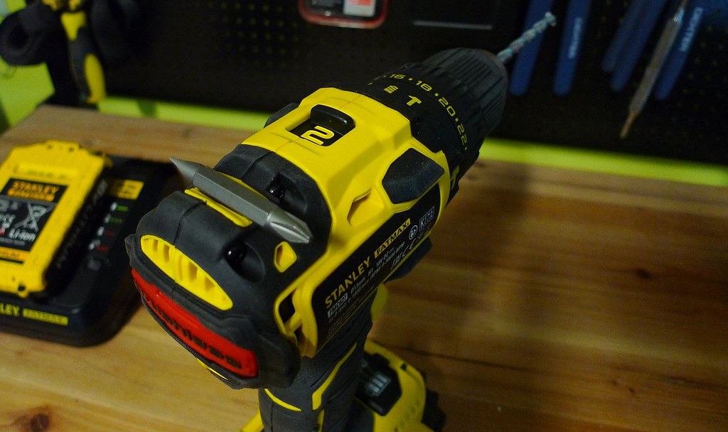

Μετα το break με τις μπαταριες, συνεχιζεται και ολοκληρωνεται η παρουσιαση του 18βολτου κρουστικου δραπανοκατσαβιδου της Stanley.
Μια ευχαριστη και χρησιμη λεπτομερεια ειναι οτι το δραπανο εχει ενα ισχυρο μαγνητακι στην επανω επιφανεια οπου μπορεις να ξεκουραζεις βιδες μεχρι να τις χρειαστεις.

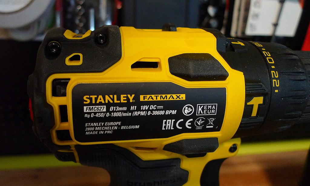

Και εδω ενα κοντινο πλανο με την περιληψη των specs του εργαλειου. Πανω αριστερα ειναι ο μαγνητης για τις βιδες.
Να προσθεσω οτι η ροπη του εργαλειου ειναι 57Νm και οι ικανονοτητες του σε διατρηση ειναι 13μμ σε μεταλλο και τοιχο/μπετο και 32μμ σε ξυλο.
Η ροπη του Ryobi ειναι λιγο μεγαλυτερη στα 60Νm, η ικανοτητα του ειναι ιδια σε μεταλλο και τοιχοποιια (13μμ) αλλα αναφερει 50μμ ικανοτητα διατρησης σε ξυλο.

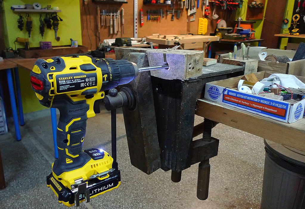

Τωρα στο δια ταυτα, σε δοκιμες υπο πραγματικες συνθηκες το δραπανο συμπεριφερθηκε αψογα στις δοκιμες. Πουθενα δεν ειπε οχι ακομα και σε πιεση με 50αρι forstner σε οξια.
Οι δοκιμες σε μεταλλο και μπετον/πετρα εγιναν με αρκετα τρυπανια μεχρι 6μμ και μεχρι10μμ/8μμ αντιστοιχα. Δεν πηγα παραπανω γιατι δεν ειχε νοημα για ερασιτεχνικες αναγκες.
Τα τρυπηματα εγιναν σε λαμαρινα 5μμ, πετρα παχους 4μμ και μπετον σε βαθος μεχρι περιπου 5-6μμ. Οι δοκιμες εγιναν συνεχομενες, το δραπανο δεν ζεσταθηκε ουτε η μπαταρια.
Σε σκληρο ξυλο (5χ5εκ) το δοκιμασα απο 10μμ εως 20μμ με τρυπανια φτερου. Με 32αρι που το δοκιμασα, μου σκαλωσε και εσυρε το ξυλο απο την ξυλομεγγενη και δεν τελειωσε η δοκιμη, αλλα θα το καταφερνε. Η ροπη ειναι αρκετα μεγαλη και επικινδυνη καμμια φορα, οποτε God Bless τα δραπανα που εχουν anti kick control..
Με 50αρι forstner σε κουτσουρο οξιας, εκανε δουλεια στην 2η γρηγορη ταχυτητα και παρα το ζορι συνεχιζε χωρις ιδιαιτερο προβλημα ροπης. Δεν το πιεσα πολυ γιατι δεν ειναι δικο μου:))

Σε ξυλο με τρυπανια μεχρι 16μμ πηγαινε αερας. Απο κει και πανω, οπως ηταν λογικο ζοριζοταν λιγακι αλλα τα καταφερνε, σε σκληρο ξυλο μαλιστα.
Αυτο το τεμαχιο το πεταξε απο την μεγγενη οταν δοκιμασα το 32μμ τρυπανι φτερου (bosch daredevil). Μου εμεινε στο χερι το ξυλο κολλημενο στο δραπανο :))

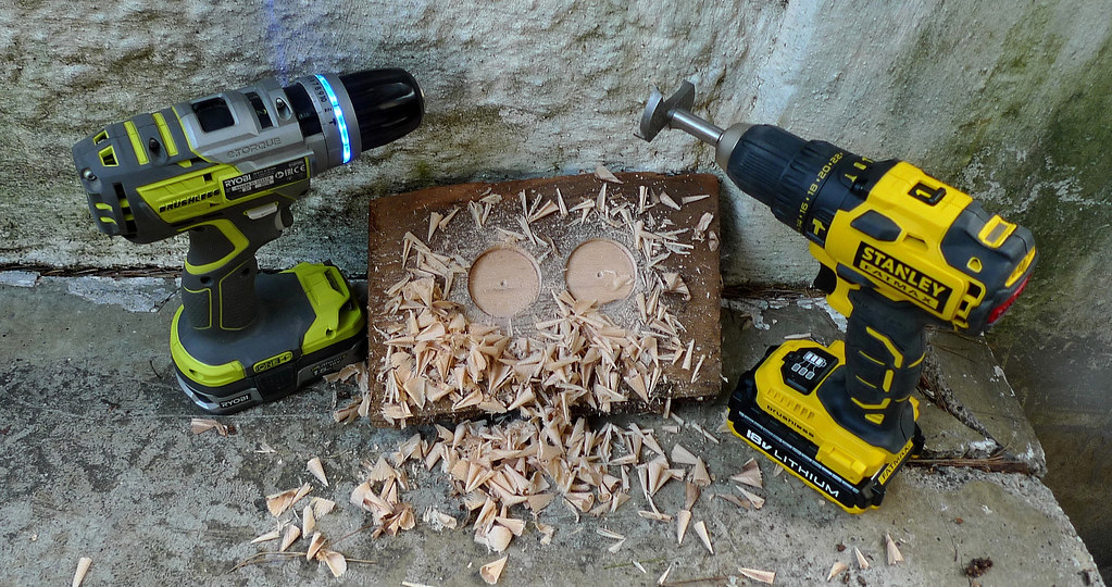

Kαι εδω μονο μια φωτο δυστυχως απο τα τρυπηματα στον κηπο. Ηταν η τελευταια δοκιμη σε ξυλο με 50αρι forstner.
Οπως ειπα και παραπανω το Stanley τα πηγε περιφημα. Ειναι ενα αξιο εργαλειο και ειναι υπερτυχεροι οσοι το αγορασανε απο το Πρακτικερ στα 99 ευρω με τις 2 μπαταριες των 2Αω.
