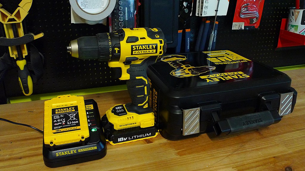

Τελειωσε και η δοκιμη του 18βολτου Brushless κρουστικου δραπανοκατσαβιδου της Stanley!
Tρυπησαμε πετρες, ξυλα μεταλλα, το ζορισαμε, το συγκριναμε με το αντιστοιχο brushless της Ryobi και γενικως το ξεψαχνισαμε και το φαγαμε ζωντανο. Ευτυχως που ο ιδιοκτητης τους ταξιδευει τωρα, ωρα του καλη, αν και μου εδωσε την αδεια να το τεσταρω οπως νομιζω:))
Oι εντυπωσεις μου παρεμειναν εξαιρετικες καθ'όλη την διαρκεια των δοκιμων. Θα γινει αναλυτικη περιγραφη πολυ συντομα με αρκετες φωτογραφιες.

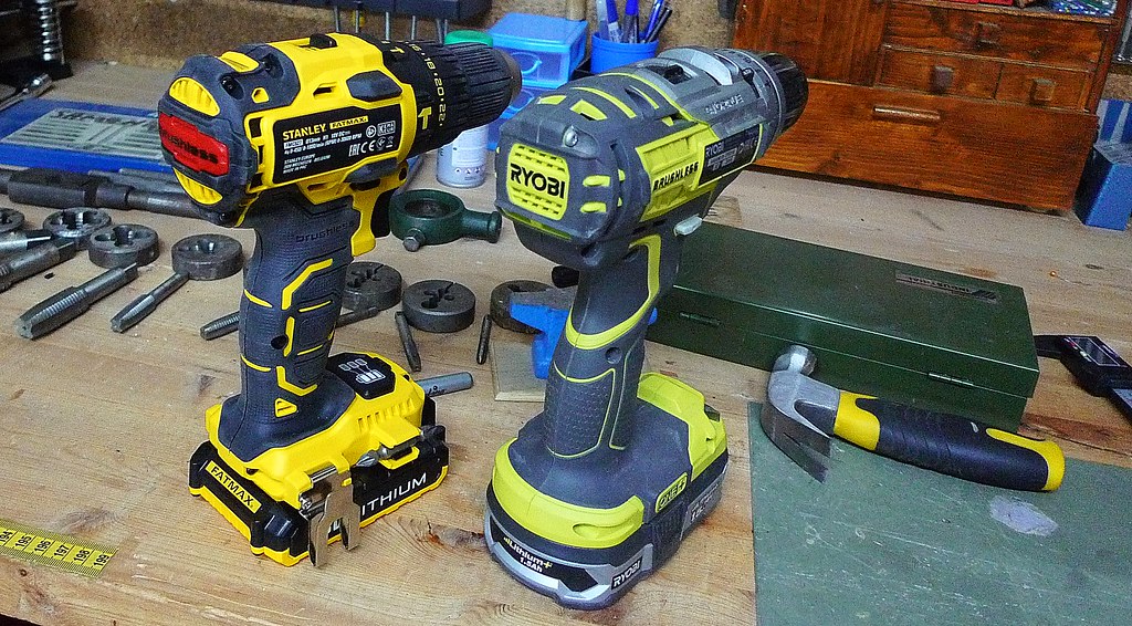

Εδω στη φωτο με το Ryobi, ενα αριστο και πραγματικα δυνατο εργαλειο που χρησιμοποιω πιο συχνα και πιο πολυ απο ολα τα 18βολτα που εχω.
Μεχρι να τα πουμε αναλυτικα θα αρκεστω να πω οτι εαν η σειρα Stanley Fatmax ειχε την μεγαλη γκαμα των 18βολτων εργαλειων που εχει η Ryobi, ειναι πολυ πιθανον να μην ειχα επενδυσει στην Ryobi αλλα στην Stanley - για πολυ συγκεκριμενους λογους. Toτε βεβαια, οταν ειχα καταληξει στη Ryobi, δεν νομιζω και να ειχε βγει ακομα η σειρα των εργαλειων μπαταριας της Stanley, καθως ειναι σχετικα φρεσκια στην πιατσα.

Εντυπωσιακά και τα δύο Brushless, για να δούμε στην πράξη αν έχουν εντυπωσιακές διαφορές.
Το stanley πάντως εμφανισιακά είναι 1 κλικ ποιο πάνω. μου θυμίζει κάτι σαν transformers.
Βέβαια o κυκλικός μπλεδίζον φωτισμός του ryobi του χαρίζει άλλη ομορφιά. στην πράξη βέβαια άλλα μετράνε, οι ομορφιές πηγαίνουν στράφι !!

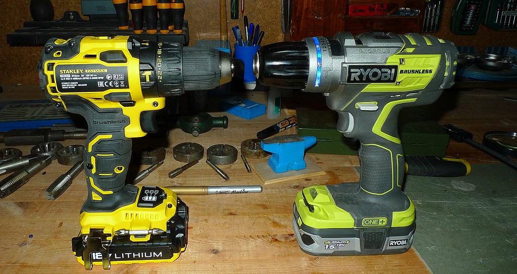

Η γενικη αισθηση και η ποιοτητα κατασκευης ειναι οντως ενα κλικ παραπανω για το Stanley.
Η Ryobi εχει παρωχημενο, παλαιομοδιτικο design στα περισσοτερα εργαλεια της, γερικη σειρα σαν την Proxxon :))
H ροπη στα χαρτια ειναι στα ιδια περιπου επιπεδα, 58Nm για το Stanley και 60 για το Ryobi.
Στην πραξη δεν μπορεσα να καταλαβω καποια ουσιαστικη διαφορα υπερ του Ryobi που φαινοταν λιιιγο πιο δυνατο ειδικα στο τρυπημα στο ξυλο.

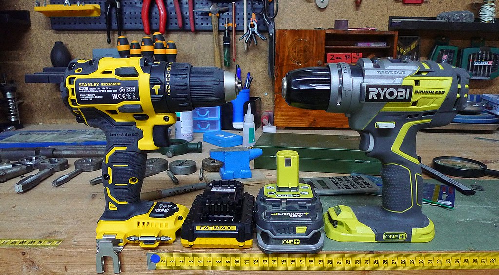

Η διαφορα στο design ειναι εμφανης και στο εργαλειο και στην μπαταρια. Η μπαταρια ομως ειναι συμβατη με ολα τα Ryobi απο το πρωτο μοντελο μεχρι το τελευταιο.
Σαν διαφορες, βρισκω το Stanley ελαχιστα πιο εργονομικο αλλα αρκετα πιο συμπαθητικο σαν εργαλειο. Πιο ποιοτικη κατασκευη τουλαχιστον εξωτερικα. Βosch δεν ειναι βεβαια, αλλη η κλαση του Bosch.
Απο την αλλη, το τσοκ του Ryobi ειναι μεταλλικο (ενω του Stanley ειναι πλαστικο) και σαν εργαλειο ειναι 200 κατι γραμμαρια πιο βαρυ. Κανει και λιγο πιο πολυ θορυβο! Τα λεντακια ειναι χαριτωμενα στο Ryobi!
Η μπαταρια του Ryobi εχει μετρητη σταθμης πανω της. Καθε μπαταρια εχει τον δικο της μετρητη με 4 γραμμες. Το Stanley εχει τον μετρητη σταθμης μπαταριας πανω στο σωμα με 3 μονο γραμμες ενδειξης.
Σαν μεγεθος, το Stanley ειναι μικροτερο, λιγο πιο μαζεμενο απο το Ryobi. Eπισης εχει και γαντζακι που μπαινει στο υψος της μπαταριας για να κρεμας το εργαλειο στη ζωνη. Ποτε δε με βολεψε αυτο σε 18βολτο εργαλειο.
Η σκανδαλη του Stanley ειναι καλυτερη, πιο ευαισθητη, ανταποκρινεται καλυτερα. Ο επιλογεας ταχυτητων και ροπης ειναι το ιδιο αβολος και σκληρος και στα δυο εργαλεια. Στην πραξη αυτα ειναι εντελως επουσιωδη.
Δεν ξερω εαν η Stanley εχει μπαταρια μεγαλυτερη απο 4Αh για τα εργαλεια της. Η Ryobi εχει μεχρι στιγμης διαθεσιμες μπαταριες απο 1.3 εως 9Αh !! Βεβαια αυτο δικαιολογειται καθως η Ryobi εχει καποια εργαλεια τα οποια ειναι πολυ ενεργοβορα οπως τα αλυσοπριονα, οι φυσητηρες, χλοοκοπτικη μηχανη, σκουπες, αεροσυμπιεστες, τριβειο tank το φαλτσοπριονο παγκου και αλλα.

Συνεχεια της περιγραφης του κρουστικου 18v δραπανοκατσαβιδου Stanley που ειχε προσφορα το Praktiker μονο 99 ευρω. Αν υπαρχει ακομα σε τετοια τιμη, το συνιστω ανεπιφυλακτα!!
Το δραπανακι λοιπον ερχεται με 2 18βολτες μπαταριες λιθιου χωρητικοτητας 2 Αμπερωριων (2Αh) και εναν (ταχυ)φορτιστη των 2 Αμπερ. Οι μπαταριες δηλαδη φορτιζουν περιπου σε 1 ωρα και κατι απο σχεδον αδειες. Το μανουαλ λεει οτι η μπαταρια μπορει να θερμαινεται κατα την φορτιση και οτι μπορεις να την αφησεις επανω μετα. Εγω λεω οτι πρεπει να βγαινει επειδη θερμαινεται ασκοπα οταν μενει πανω στον φορτιστη, οπως διαπιστωσα κατα την δοκιμη. Ισως φταιει η ποιοτητα του φορτιστη, ισως φταινε οι μπαταριες, ιςως φταιει ο συνδυασμος των παραπανω με τα 2Α εντασεως του φορτιστη, που αν ηταν λιγοτερα ισως να μην υπηρχε καθολου ζεσταμα. Οπως της Ryobi που ο φορτιστης δινει 1.8Α και οι μπαταριες δεν ζεσταινονται οσο και να τις αφησεις επανω. Και τα δυο δραπανα και οι φορτιστες και οι μπαταριες αναγραφουν περηφανα και ευαγναγνωστα...made in PRC ...δηλαδη στην People's Republic of China... στην πολυαγαπημενη μας Κινα :)
Πριν προχωρησουμε να πω οτι το κουτι, η βαλιτσα του εργαλειου, ειναι απο πολυ γερο πλαστικο, ιδια με αυτα της Dewalt με γερο σιδερενιο κουμπωμα.
Η ποιοτητα κατασκευης της βαλιτσας ειναι επιεικως μετρια, ιδιως αν σκεφτεις οτι εκει, σε τετοια ποιοτητα βαλιτσας, φωλιαζουν και τα επαγγελματικα Dewalt. Καμμια σχεση με τα L boxx που εχει επελεξει η Bosch.

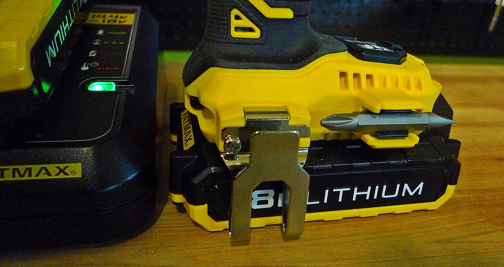

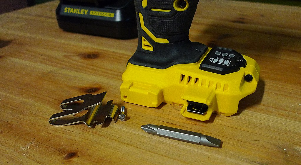

Μεσα στη συσκευασια υπαρχει και ενας γαντζος με μια βιδα για να βιδωθει στο σωμα του εργαλειου καθως και ενα μπιτ βιδωματος που μπαινει στο πλαι σε ειδικο ελασμα. Βλεπε φωτο.
Και εδω τοποθετημενα πανω στο εργαλειο. Το γαντακι ζωνης μπορει να μπει δεξια η αριστερα απο το εργαλειο.

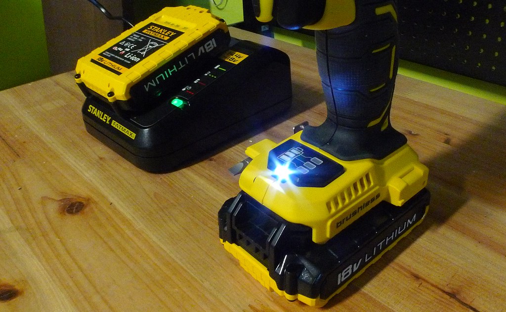

Ο φορτιστης διπλα εχει 4 διαγνωστικα λεντακια. Το ενα αναβει πρασινο οταν φορτισει η μπαταρια, το δευτερο αναβοσβηνει πρασινο καθως φορτιζει η μπαταρια, το τριτο αναβοσβηνει κοκκινο οταν εχει προβλημα η μπαταρια. Το τελευταιο λαμπακι αναβοσβηνει αργα κοκκινο εαν η μπαταρια ειναι πολυ κρυα η πολυ ζεστη για να φορτισει.

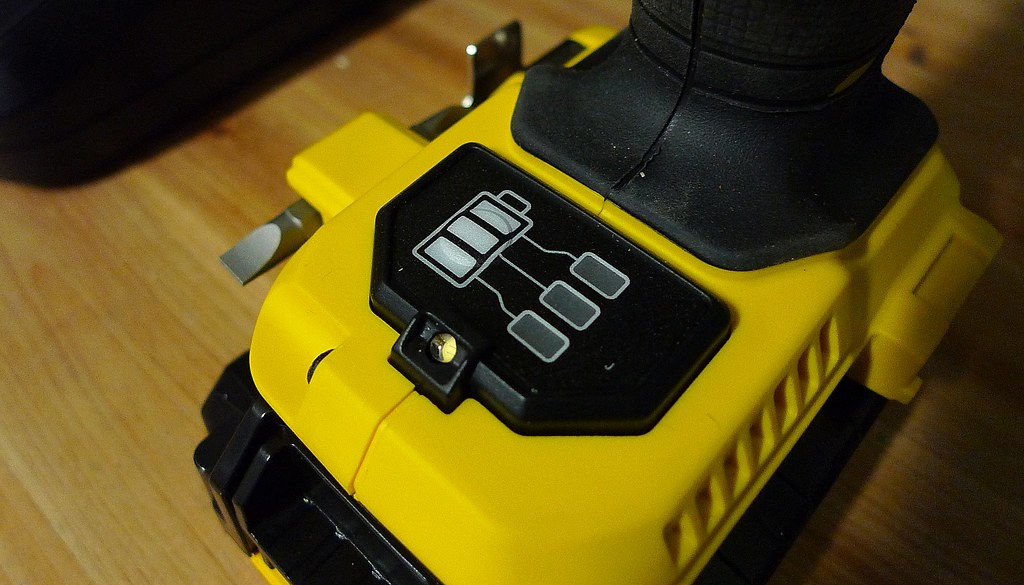

Στην βαση του εργαλειου εκει που κουμπωνει η μπαταρια, υπαρχει η ενδειξη καταστασης της μπαταριας με 3 επιπεδα προειδοποιησης που ενεργοποιειται οταν πατας ενα στρογγυλο διακοπτακι που βρισκεται κατω απο το τυπωμενο σημα της μπαταριας οπως φαινεται στην φωτο. Προτιμω τα 4 επιπεδα προειδοποιησης που εχει η Ryobi και που τα εχει πανω σε καθε μπαταρια αντι στο σωμα του εργαλειου. Μπορεις δηλαδη να τσεκαρεις την κατασταση μιας μπαταριας χωρις να χρειαζεται να την βαλεις πανω στο εργαλειο. Επισης οπως βλεπουμε στην παρακατω φωτο, υπαρχει και ενα δυνατο λεντακι για να φωτιζει το σημειο που βιδωνουμε.
Εδω βλεπουμε το λαμπακι αναμμενο. Παραμενει ετσι για 20 δευτερολεπτα απο την στιγμη που θα αφησουμε την σκανδαλη. Τα βρισκω πολλα και ενοχλητικα τα 20 δευτερολεπτα. Το Ryobi το κραταει αναμμενο για 5 δευτερολεπτα που ειναι πιο λογικο για μενα.
Το λεντακι κανει καλη δουλεια καθως φωτιζει με επαρκεια και ακριβως το σημειο που τρυπας.
