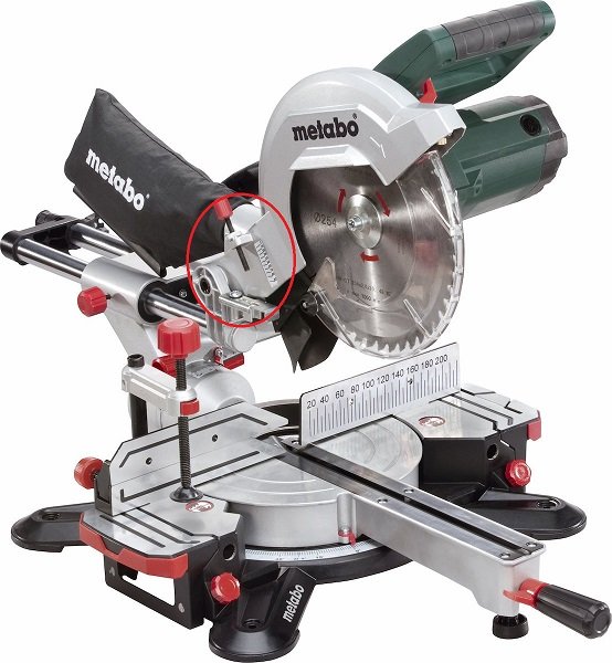

Μία ερώτηση που ίσως είναι και άσχετη με το νήμα..
Με το φαλτσοπρίονο γίνεται να το ρυθμίσω έτσι ώστε να κόψω το ξύλο μέχρι ενός συγκεκριμένου βάθους; Να κάνω ένα λούκι ας πούμε 5 χιλιοστά σε ένα ξύλο μήκους 10 cm; το έχει δοκιμάσει κανείς; ευχαριστώ..

Μπορείς. Το φαλτσοπρίονο έχει stop ρυθμιζόμενου βάθους.
Ευχαριστώ Μπάμπη έχω της parkaside το έψαξα λίγο αλλά δεν το βρήκα νόμιζα ότι δεν είχε. Θα το ξανά ψάξω..
Στάλθηκε από το Mi A1 μου χρησιμοποιώντας Tapatalk
Γιαννη στον κορμο του αριστερα εχει μια βιδα και ενα λαμακι που την σταματαει.
Αναλογα το ποσο την εχεις βιδωμενη ετσι ρυθμίζει το υψος κοπης.

Γιάννη δεν ξέρω για το Parkside, το θεωρώ απίθανο να μην έχει.
Εγώ έχω το Metabo και είναι αυτό στον κύκλο. Ψάξε να βρείς κάτι αντίστοιχο.
Πολύ σημαντικο για τις μισοχαρακτες συνδεσεις ξυλου.
Ναι το είδα Κυριάκο δεν του είχα δώσει σημασία έψαχνα για κάτι που να το κρατάει μόνιμα σε μια θέση αλλά τελικά με αυτό το βιδακι απλά δεν σε αφήνει να πας παρακάτω. Καλό είναι κι αυτό ήδη το δοκίμασα κάνει δουλειά, ευχαριστώ.
