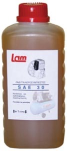

Αυτό το λάδι είναι για όλα τα κοφλερ φίλε ή στα μονομπλοκ βάζουν άλλο; το δικό μου δεν είναι μονομπλοκ απλά από περιέργεια ρωτώ, ευχαριστώ
Τα μομότυπα είναι λάδια για μηχανές με όχι ιδιαίτερες απαιτήσεις για λίπανση. Όπως κονφλερ μηχανές γκαζόν κτλπ. Ένα καλό 30αρι από μια σοβαρή εταιρία θα ήταν μια χαρά. Επίσης είναι λάδια που χρησιμοποιούνται σε μικρό φάσμα θερμοκρασιών όπως αυτές που λειτουργούν οι παραπάνω μηχανές.

Σωστα.
Το κοφλερ δε πρόκειται να δουλεψει στους -20 για να θελει 10-κατι λαδι ουτε με απορυπαντικα αντιαφριστικα συνθετικα προσθετα οποτε γιαυτο θελουν απλο ορυκτελαιο 30SAE.
Διαλεξε ενα καλο και εισαι οκ.

Εγώ αυτό δουλεύω σε όλους τους κινητήρες μου . Λέει μέχρι 38 βαθμούς αλλά μια χαρά δουλεύει και παραπάνω. Μένω Ρόδο και εδώ έχουμε μέχρι και 50-55 κάτω από τον ήλιο ( εκεί που δουλεύουν τα μηχανήματα αυτά)

το ιδανικο λαδι για τους αεροσυμπιεστες ειναι το 30αρι ISO 100 ή μετα 20αρι ISO 68 (για τα πολλα κρυα)
καλο ειναι να μην εχει απορρυπαντικα προσθετα γιατι δεν υπαρχει το σχετικο φιλτρο
ποτε δεν βαζουμε 10αρι γιατι "τσιμπαει" η κεφαλη
Επειδή είναι φθηνό και καλό Κυριάκο,το βάζουμε χρόνια τώρα σε όλα αυτά,γεννήτριες φρεζες, κομπρεσέρ κλπ.Τα έχουμε ξανά συζητήσει πολλές φορές
