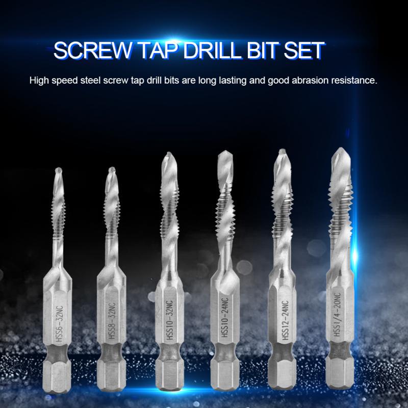

Αυτο που λες το κανουν τα 'tap drill bits' που τρυπανε και ανοιγουν ταυτοχρονα βολτες, αντικαθιστωντας ετσι τα κοινα τρυπανια και τα κολαουζα που χρειαζονται κανονικα για να ανοιξουν σπειρωμα.
Δεν ξερω πως λεγονται στα Ελληνικα, αλλα μπορεις να τα βρεις στην Κινα https://www.banggood.com/search/drill-tap-bit.html?from=nav
Eχω ενα σετακι σαν το παραπανω, να σου δανεισω καποιο τρυπανακι, εαν το εχεις αμεση αναγκη. Αλλιως παραγγελια απο banggood :)
Αυτο ακριβως ψαχνω Μιχαλη....να ανοιγουν και ταυτοχρονα βολτες....
Ισως εγω δεν το εξηγησα σωστα..
Σαν αυτο δηλαδ που κανει και για σιδερο και για ξυλο...
https://www.banggood.com/Drillpro-6...-p-1023651.html?rmmds=search&cur_warehouse=CN
Θεωρω οτι ανοιγοντας με αυτον το τροπο τρυπα η βιδα με σπειρωμα σφηγκει καλυτερα....
Κωστή πρέπει εκτός την διάσταση (M3, M4 κλπ) να δεις και το βήμα του πάσου. Δεν νομίζω να σου κάνει για στριφώνια που ανέφερες....αυτά είναι για κανονικές παξιμαδόβιδες....

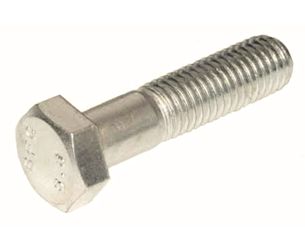

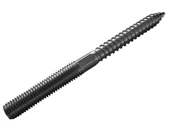

Nαι κατάλαβα...Δεν όλα ίδια...
Πάντως εγώ μιλάώ για τέτοιου είδους...τα πρωτα λέω στριφονι με σπειρωμα....Πάνω κάτω αυτά θα δουλεύω...
https://i.postimg.cc/y8gj8TSr/din931-8-8-galv.jpg
https://i.postimg.cc/GpDXqjLs/mpoulonostrifwna.jpg
ΟΚ. για τα πρώτα, τις βίδες με εξάγωνο κεφάλι θα βρεις τρυπάνια/κολαούζα έυκολα εκτός και είναι MF ή ίντσας (που πάλι βρίσκεις εδώ Ελλάδα). Για τα δεύτερα θα βρεις επίσης, μια και η κάτω τους πλευρά -όπως φαίνεται στην φωτό- είναι της ίδιας αντιστοιχίας σαν τις άλλες παξιμαδόβιδες αλλά στην πάνω μεριά (που είναι σαν στριφόνι) δεν ξέρω καν αν υπάρχουν τρυπανοκολαούζα....αυτή η μεριά βιδώνει συνήθως σε ούπατ.

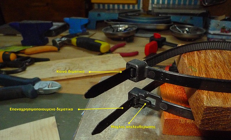

Tελικα φαινονται αρκετα καλα τα επαναχρησιμοποιουμενα δεματικα του Jumbo, κριμα που δεν βγαζει και σε μεγαλυτερο μεγεθος εκτος απο 20εκ.
Εδω βλεπουμε την διαφορα ενος κοινου δεματικου με ενα που μπορεις να το ξαναχρησιμοποιησεις. Ενα μκρο μοχλουδακι κανει την διαφορα.

Ωραία....
Πολύ διαφωτιστική η φωτο....
Όταν περάσω από jumbo θα το έχω υπόψιν να πάρω 2-3 πακέτα..
Μιχαλη, δοκιμασες να δεις τις αντοχες τους σε σχεση με τα κανονικα;
Δηλαδη, μηπως λογω του μηχανισμου απελευθερωσης, μολις τα ζορισεις "ανοιγουν" πιο ευκολα απο τα κανονικα.
Σε ειδικο πειραμα εφελκυσμου που εκανα, διαπιστωσα μια μικρη διαφορα υπερ των κοινων* :)
Βεβαια δεν τα πηρα τοσο για αντοχη τους, τα πηρα κυριως για την ιδιοτητα τους να ανοιγοκλεινουν.
*Βεβαια να πω οτι το κοινο δεματικο εσπασε στο κουμπωμα, ενω στο επαναχρησιμοποιουμενο γλυστρησαν τα δοντια στο γλωσσιδι, δεν εσπασε το κουμπωμα.
Δεν χαλασε δηλαδη, δουλευει κανονικα, ξανακουμπωνει.
Συνηθως με τα tireups στερεωνουμε κατι και μετα κοβουμε το περισσευμα. Δεν μου εχει τυχει να δεσω κατι προσωρινα. Οσες φορες χρειαστηκε να βγαλω καποιο απλα το κοβω.
Συνηθως ετσι ειναι οπως το λες, τα δεματικα τα χρησιμοποιουμε για μονιμο δεσιμο. Ομως υπαρχουν και φορες που θες να λυνουν, για αυτο υπαρχει αλλωστε και το προιον αυτο στην αγορα.
Πχ. προχτες ηθελα να κρεμασω για αποθηκευση καμμια δεκαρια μικρα κρικακια και χρησιμοποιησα αυτο το δεματικο για να μπορω να το ανοιγω και να παιρνω ενα κρικακι οταν θελω. Αντι για συρματακι δηλαδη.
Oπως και για να βαλεις μια ταξη σε καλωδια τα οποια αν χρειαστουν αναδιαταξη δεν χρειαζεται να ψαχνεις ψαλιδι να κοψεις το δεματικο, ουτε να πας να βρεις αλλο να βαλεις.
