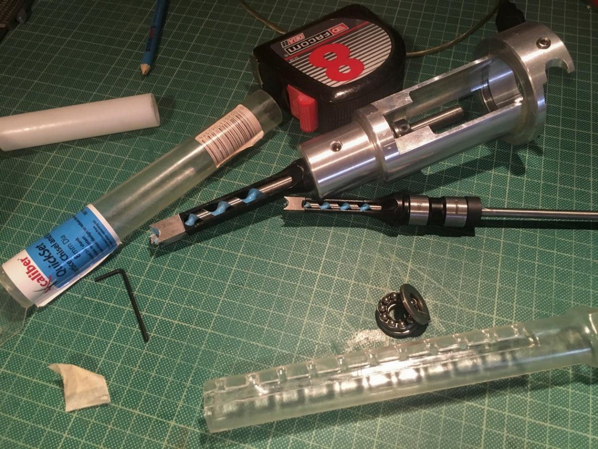

όχι. Τι τσοκ είναι αυτό???
Δεν ειναι ακριβως τσοκ, ειναι ενα προσαρτημα που στερεωνεται στο υπαρχον τσοκ το οποιο ειναι υπευθυνο για την εκκεντρη κινηση που δημιουργει την τετραγωνη τρυπα. Λεγεται mortise attachment αν θες να το ψαξεις.
Δεν μπορεις δηλαδη να ανοιξεις τετραγωνη τρυπα μονο με τα ειδικα τρυπανακια.

Ξέχνα το Νίκο...
Αυτά τα τρυπάνια είναι κομμάτι ενός ολόκληρου συστήματος. Και βέβαια μόνο σε κολωνάτο.

με το χέρι σίγουρα δεν παίζουν αυτά??/ Σε ξύλο εννοώ...
Όχι, ξέχνα το...
Η δύναμη του εργαλείου είναι για το τρυπάνι... Μόνο.
Για να γίνει η στρογγυλή τρύπα τετράγωνη εσύ θα πρέπει να πιέσεις πολύ δυνατά πρός τα κάτω ώστε το εξωτερικό τετράγωνο περίβλημα να κόψει τις γωνίες του ξύλου.
Με το χέρι πολύ δύσκολα θα βάλεις τόση πιλεση, αλλά κι άν τα καταφέρεις σίγουρα δεν πρόκειται να καταφέρεις την απόλυτη καθετότητα.

Κατάλαβα...δεν μου λες, επειδή είμαι και "ταλιμπάν" με κάτι τέτοια, που μπορώ να βρώ τον αντάπτορα και κανένα τρυπάνι για δοκιμή???
Εγώ έχω να σου δώσω αν θες για δοκιμή. Αλλά δεν ξέρω τι θα καταφέρεις.
Τα τρυπάνια είναι από Axminster κι ο αντάπτορας ιδιοκατασκευή.
