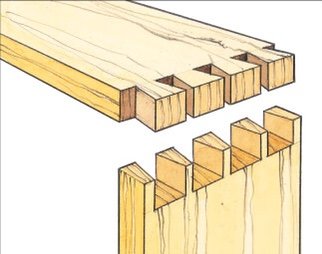

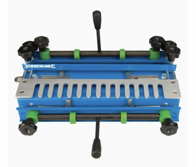

Καλησπέρα!!! Να κάνω μια ερώτηση.
Έχει ασχοληθεί κάποιος από εσάς την σύνδεση «μόρσο» μεταξύ ξύλων;
Έχω βρει αυτό στο Amazon.
Γνωρίζει κάποιος κάτι καλύτερο;

Δοντιέρα ή χελιδονιέρα, αφού βάλεις ένα ξύλο οριζόντια και ένα κάθετα -στη σωστή θέση- περνάς με το ρουτερ με οδηγό το μεταλλικό «χτένι» και με το κατάλληλο μπιτ, και δημιουργεί την σύνδεση γνωστή ως χελιδονοουρά (dovetail) ή (boxjoint) με ένα ίσιο μπιτ. Νο1 για σύνδεση σε συρτάρια. Κάπως περιορισμένης δυνατότητας όσο αφορά το πάχος των προς ένωση ξύλων.

Καλημέρα. Ήθελα να ρωτήσω.
Την δοντιέρα ή χελιδονιέρα την πήρες από Ελλάδα γιατί δεν βρίσκω κάτι στο Σκρουτζ;
Κ παίζει ρόλο αν έχω καταλάβει σωστά τι πάχος ξύλο θες να βάλεις. Σωστά;
Ευχαριστώ πολύ.

Καλημέρα.
Δες εδώ ή εδώ.
Εγώ είχα πάρει πριν αρκετά χρόνια μια αλλά δεν θυμάμαι από που (όχι μάρκας πάντως, φτιαχτή ήταν).
Παίζει ρόλο το πάχος του ξύλου να χωράει κάτω από το χτένι και να μπορεί να το πιάσει το σύστημα συγκράτησης.
Και φυσικά το πλάτος να χωράει κάτω από το "χτένι".

Σε ευχαριστώ παρά πολύ για τις πληροφορίες. Καλή σου μέρα.
