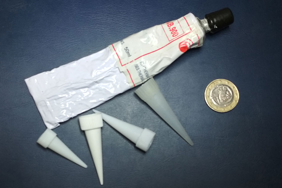

Χιωτης, για αυτα τα επιστομια μιλουσα....τα δοκιαμσα και μονο το μικροτερο δεν βιδωνει στο ρουξουνι τυο μεγαλου σωληναριου της κολλας του λιντλ.
νομιζω οτι τα 2 μεγαλα ηρθαν μαζι με σιλικονες
Nαι μπραβο, χρειαζονται και τα μικρα και τα μεγαλα.
Νομιζω ομως οτι τα μεγαλα ειναι πολυ πιο χρησιμα απο τα μικρα. Και τα δυο ομως ειναι καλυτερα απο το υπαρχοντα κοντα στομια των περισσοτερων βενζινοκολλων.

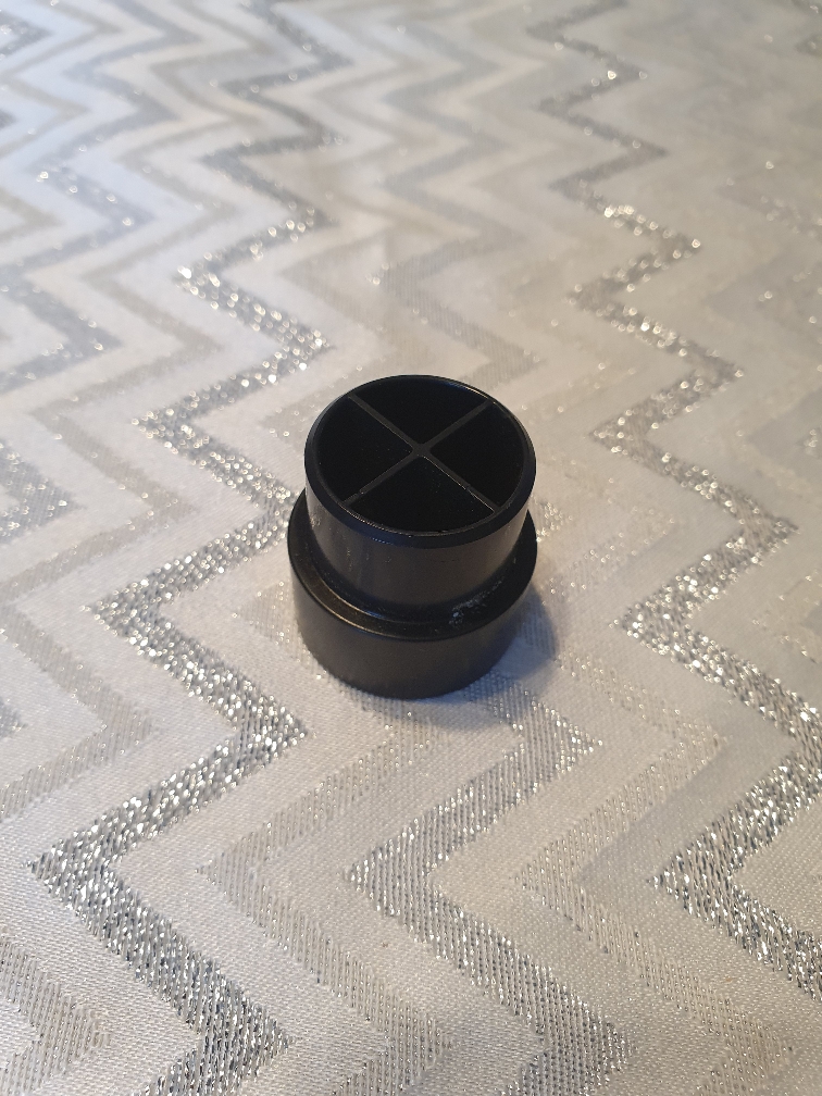

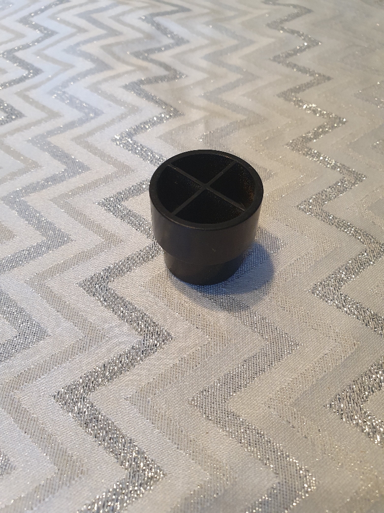

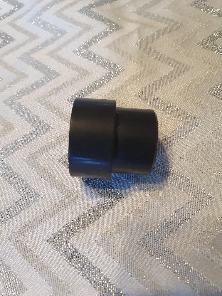

Μάστορες σας θυμίζει κάτι το παρακάτω πλαστικό καπάκι; Το βρήκα ανάμεσα σε εργαλεία της parkside και μιας επιτραπέζιας σεγας Proxxon που έχω. Θυμάμαι οτι ήταν μαζι με καποιο εργαλείο αλλα δε μπορώ να θυμηθώ σε ποιο καθως και το σκοπό του.
Δεν ειναι διαμπερές,αρα δεν πρέπει να ειναι και ανταπτορας.
Στάλθηκε από το SM-G973F μου χρησιμοποιώντας Tapatalk
Re: Απάντηση: Ερωτήσεις για Εργαλεία και Αναλώσιμα.
Μηπως ειναι απο πλανη?
Εχω μια B&D KW712. Τι μπορει να είναι ομως;
απο τη μια μερια ταπωνεις με αυτο την εξαγωγη για τα ροκανιδια και απο την αλλη μερια κουμπωνεις τη σκουπα
& μπορείς να κάνεις & εναλλαγή της τάπας με την αναρρόφηση ανάλογα που σε βολεύει την κάθε φορά.
