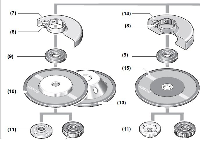

Ο προφυλακτήρας κοπής (κλειστός μπροστά) είναι 100% must ή μπορούμε να κάνουμε καμιά περιστασιακή κοπή και με τον άλλον (ανοιχτό);
Δημητρη για κανε μια επεξηγηση του Γ
ανοιχτος κλειστος προφυλακτηρας ? τι θες να περιγραψεις?

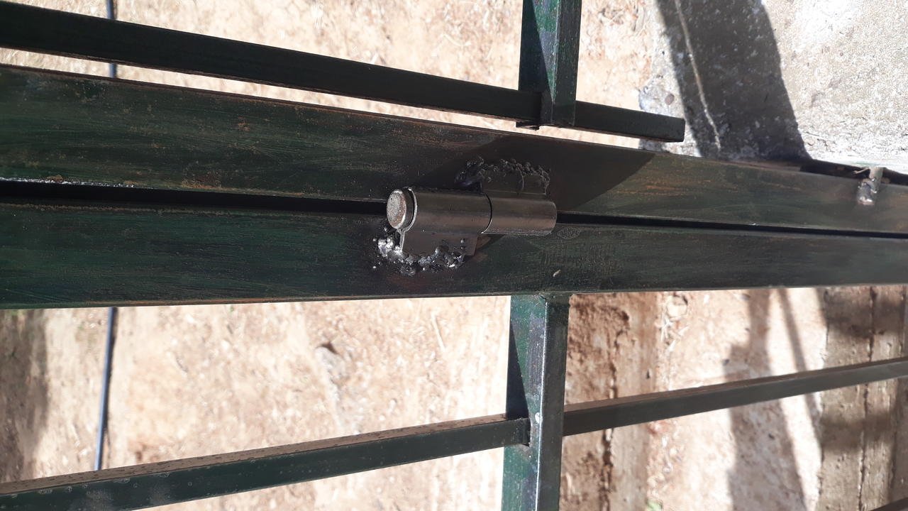

(επαγγελματιας ξυλουργος εχει κολλησει τους μεντεσεδες ?)
Ο μεντεσές με το στρατζαριστό δεν είναι καθόλου καλά κολλημένα μεταξύ τους. Είναι συνέχεια πονταρισιες που έχει "κολλήσει" επάνω το ηλεκτρόδιο χωρίς να υπάρχει γαζί. Θέλει να γίνει όλη η δουλειά από την αρχή γιατί αν θεωρηθεί έτοιμη μπορεί να γίνει επικίνδυνη η χρήση της.
Για κοίτα αυτό. Του έχω πιει το αίμα...
(Από το μάνουαλ της bosch) Ο Αριστερός είναι ο ανοιχτός και ο δεξής ο κλειστός. Το μάνουαλ λέει κοπή μόνο με το δεξί προφυλακτήρα, ο οποίος δεν συμπεριλαμβάνεται στην συσκευασία. Αλλά καμιά φορά τα μάνουαλ υπερβάλλουν...
Την ηλεκτροκόλληση την έκανε πέρυσι ο πεθερός μου με δανεικό εργαλείο. Η πόρτα έχει 3 μεντεσέδες - και οι 3 κολλημένοι το ίδιο χάλια. Φαντάζομαι αν ξεκολλήσει κάτι δεν θα είναι και οι 3 ταυτόχρονα.

Συνεχιζεις μια χαρα με τον αριστερο προφυλακτηρα και εσυ θα βρισκεσαι συνεχως αντιθετα απο τη φορα των ρινισματων.
Ο πεθερος σου οτι μπορουσε εκανε, ολοι ξεκινησαμε να κανουμε κολλησεις σαν τα @@@@ της κοτας. Εαν δεν εχεις τη δυνατοτητα να ξυσεις λιγο τις κολλησεις και να κανεις ενα σωστο γαζι μη τις πειραξεις καθολου.
