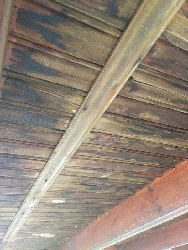

Mπορεις να ανεβασεις μια φωτο...;
Eιναι ξαναβαμμενο...;..εχει φυγει το βερνικι..;
Το λεω γιατι εχει σημασια του τι θες να κανεις η χρειζεται για να παρεις και αναλογο εργαλειο.....η λογικη λεει για εκκεντρο τριβειο....αλλα εαν ειναι ομως επαναβαφη δεν χρειαζεσαι τιποτα και μπορεις να το τριψεις με το χερι....
Στέλνω φωτογραφίες για να έχετε καλύτερη άποψη.
Έκκεντρο λοιπόν αν πάω σε εργαλείο;
Θα σου φανει περίεργο αλλα πολυ καλα αποτελέσματα θα εχεις με πιεστικο! 20 μετρα αυλη ετσι τα καθαρισα. Αν παρεις και σαπουνι ειδικο για ξυλα (εχει η karcher) θα εισαι κομπλε.
