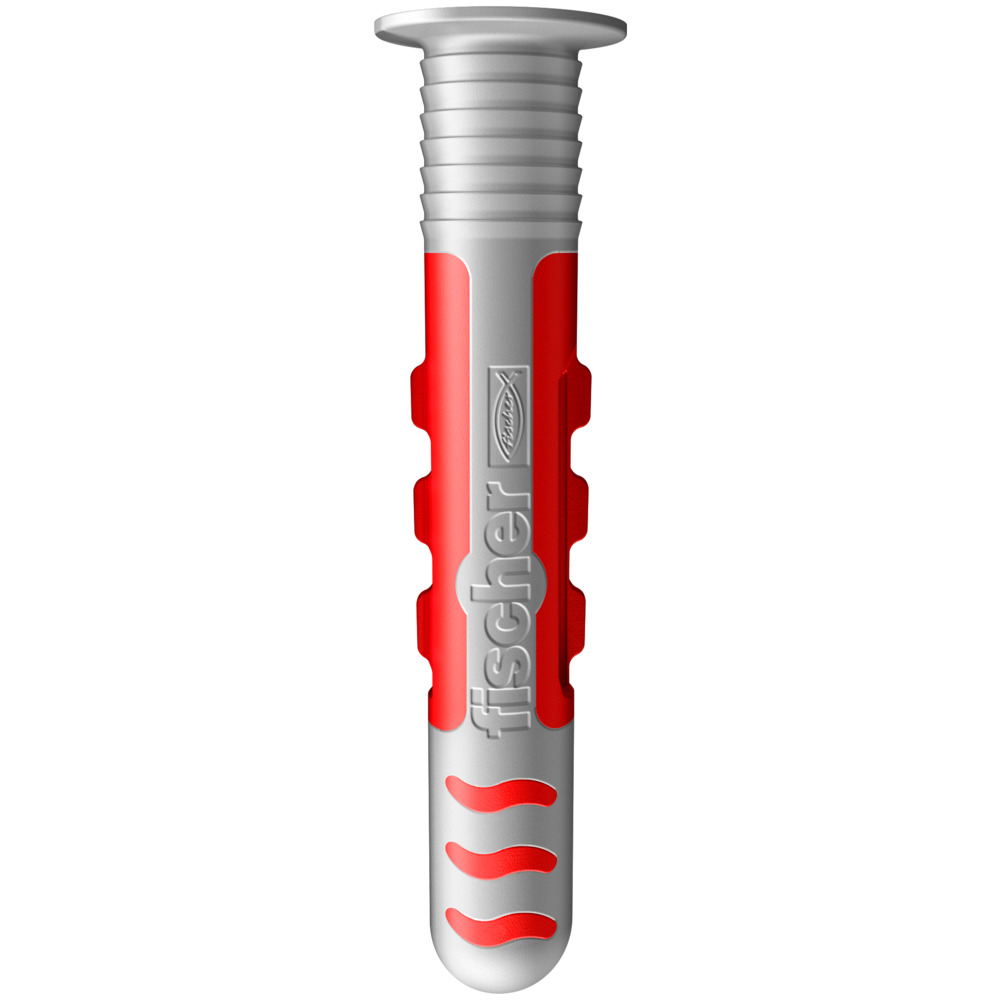

Παρατηρωντας τον καταλογο της Fisher με τα ουπατ ειδα ενα νεo τυπο ουπατ,τα DuoSeal,που εχει κατα την κατασκευη του ενσωματωμενη πλαστικη ροδελα που δεν αφηνει το ουπατ να παει πιο μεσα πραγμα που θεωρω οτι ειναι πρακτικο και βολικο..Θα παρω ενα πακετο για δοκιμη....

.... Θα περιμένουμε εντυπώσεις
Μα, ολα τα σχετικα ποιοτικα ουπα δεν πλαταινουν στην ακρη; Ακριβως για να μην μπαινουν πιο μεσα.
Υπαρχουν και τα πιο φτηνα που δεν εχουν, αλλα νομιζω π.χ. τα φισερ εχουν ολα.
Και τα Duopower της Fischer που εχεις, oυτε αυτα πανε μεσα.
Παντως αυτα δεν τα ηξερα, πρεπει να ειναι καινουρια, να σαι καλα για την ενημερωση Κωστη :)
Aυτα τα νεα ουπατ, τα Duoseal, ειναι λεει για μερη με υγρασια και προστατευουν την βιδα απο το να σκουριασει.
https://www.fischer-international.com/en/products/innovations/duo-line/duo-seal
Κανενα απο τα ουπα που εχω παρει ως τωρα,και δεν ειναι λιγα, δεν εχει πλατιασμα ακριβως στο κεφαλι του ουπατ,δηλ σαν ροδελα,ουτε και τα duo power..ειναι αλλο πραγμα αυτο που λετε Αγγελε περι πλατιασματος στο τελος του σωματος του ουπατ που οντως εχουν τα περισσοτερα...θα ελεγα να κοιταξετε καλυτερα τις φωτο γιατι δεν ξερω εαν υπαρχουν αλλα τετοια....
Προστατευουν οντως την βιδα απο υγρασια Μιχαλη εξαιτιας αυτης της αλλαγης στο κεφαλι καθως δεν εισερχεται απο τα πλαινα του περιμετρικου χειλους του ουπατ νερο η να δημιουργειται κενο αερος για εστια υγρασιας...και αυτη ειναι η καινοτομια..
Η καινοτομια και η διαφορά τους απο τα αλλα δεν ειναι οτι δεν πανε μεσα στον τοιχο, αυτο ειπα, καθως και αλλα ουπατ δεν πανε μεσα εστω και αν εχουν μικροτερο 'γεισο' απο τα duoseal.
Η καινοτομια οπως σωστα λες ειναι οτι προστατευουν την βιδα απο την υγρασια.
Και την προστατευουν οχι μονο λογω της πλατυτερης κεφαλης αλλα και λογω του 'αεροστεγους' σωματος που προφανως δεν αλλοιωνεται οταν βιδωνεται η βιδα ωστε να δημιουργει κενα και σχισιματα. Απλα το ουπατ διαστελλεται οταν βιδωνεται πανω του η βιδα χωρις να διαρρηγνυεται.
Αν υπαρχει υγρασια απο μεσα οντως δεν γινεται τιποτα Αντωνη αλλα συζυταμε,χησιμοποιωντας αυτα τα ουπα,το αντθετο...δηλαδη να μην ισχωρησει....
Ποια ειναι τα αλλα ουπατ που δεν πανε πιο μεσα εφοσον δεν εχουν "γεισο" οπως αυτα...;..γιατι δεν γνωριζω καποιο εγω..ολα μεσα πανε εστω και λιγο οταν τα χτυπας για να κατσουν "προσωπο" με την επιφανια....

Κωστή και τα duopower έχουν δακτυλίδι με αποτέλεσμα να μην εισχωρουν στην τρύπα εφόσον έχει τη σωστή διάμετρο.
Βέβαια αν το χτυπήσεις με σφυρί τσαλακωνεται και μπαίνει πιο μέσα αλλά με σωστή χρήση δεν μπαίνουν στην τρύπα
Σίγουρα το δακτυλίδι σε αυτά που έβαλες είναι μεγαλύτερο σε μέγεθος αλλά νομίζω ότι δεν είναι για να μην εισχωρουν στην τρύπα αλλά για τη προστασία από την υγρασία όπως αναφέρθηκε
Εχουν ενα μικρο δακτυλιδι οντως και τα duopower αλλα εαν προσεξεις αριστερα/δεξια εχουν κατα μηκος ενα μικρο ραμφος που οταν μπει στην τρυπα αλλοιωνεται και συνεπερνει και το δακτυλιδι...εγω παντως δεν εχω παρατηρησει αντισταση απο αυτο για να μην μπει μεσα...και εχω χαλασει αρκετα πακετα...
Στο duoseal ειναι σκετο το δακτυλιδι,φενεται μεγαλυτερο και θαρρω πως δεν μπορει να αλλοιωθει...
Ενδεχομενος ομως να ειναι περισσοτερο για την υγρασια παρα για κοινο τρυπημα...
Σε καθε περιπτωση θα παρω ενα πακετο για δοκιμη...και το ξανασυζυταμε...
