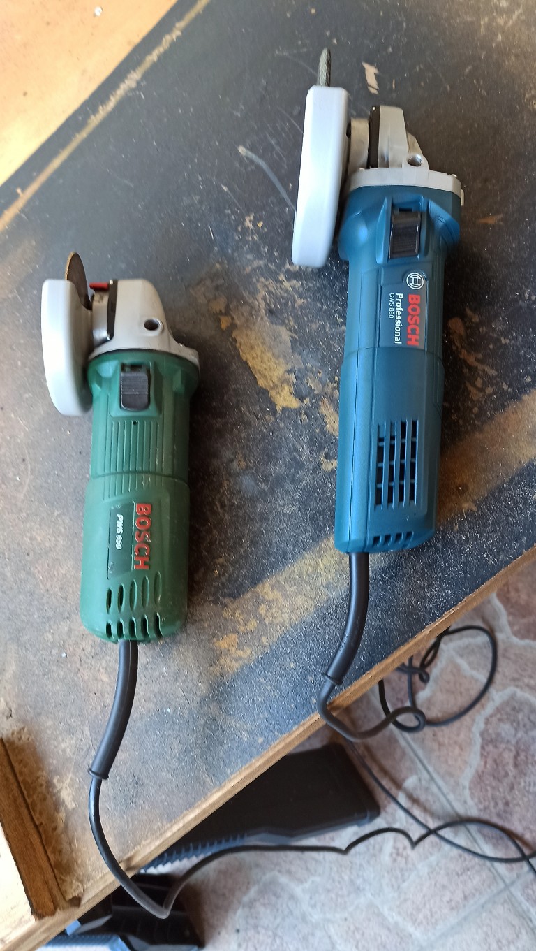

Καλημέρα σας.
Να και τα δύο τροχάκια μου. Το μόνο παράπονο στον νέο μου, μπλε σειρά, είναι ότι το κόκκινο μπουτον που κλειδώνει τον δίσκο, δεν είναι τόσο πρακτικό όσο το μαύρο στρογγυλό στον πράσινο. Δυσκολοπατιέται πάρα πολύ...
Σε ενα stanley που εχω, ο αντιστοιχος διακοπτης ειναι πολυ δυσκολος να μπει και ευκολος να βγει. Μαλλον επιτηδες.
Kαλα κανει και ειναι τοσο σφηκτο..με το καιρο και δουλευοντας το θα μαλακωσει λιγο....αλλα εστι πρεπει να ειναι για λογω ασφαλειας...
