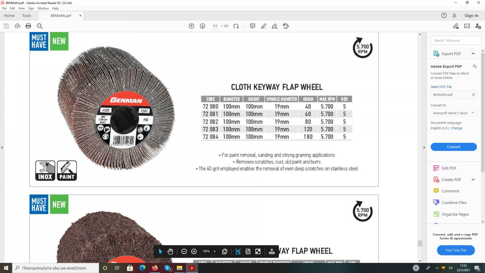

Μιχαλη αναλωσιμα δικα της δεν εχει η Borman...βλεπω οτι στο σετ του μηχανιματος εχει αυτα...δεν ξερω εαν σε βοηθουν να καταλαβεις πως κουμπωνουν...
Εγω ανεφερα για της Βenman...εχει ολα τα αναλωσημα..βαζω ενδεικτικα ενα...μου φενονται ιδα με της Bosch..

Μερικα ποστ πιο πριν (5086#) ανεβασα ενδεικτικα ενα αναλωσιμο Benman για αυτο του ειδους εργαλεια....
Στην ουσια αυτο που λεω ειναι οτι ενδεχομενως τα Benman αναλωσιμα να ταιριαζουν και σε Borman και σε Bosch τετοια εργαλεια...

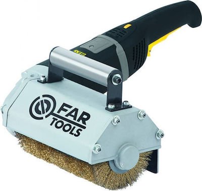

Kυριάκο έχει πάρει κάπου το μάτι σου τέτοιο προσάρτημα βούρτσα;

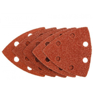

Δεν ειναι αυτα τα αναλωσιμα που παιρνουν αυτα τα τριβεια.
Ειναι με την τρυπα στην μεση. Τηλεφωνο εννοουσα του μαγαζιου που τα πουλαει, οχι του αντιπροσωπου. Θα το κοιταξω εγω.
