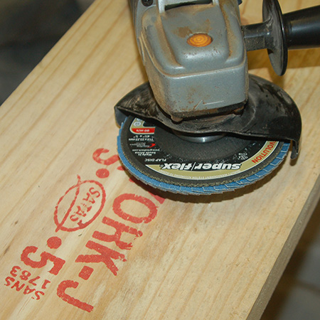

Μαστόρια μια ερώτηξη, θέλω θα χρησιμοποιήσω τον γωνιακό τροχό της einhel ο οποίος έχει και ρυθμιστή ταχύτητας ως τριβείο γιατί το παλμικό το έχω αφήσει στο χωριό. Τι αντάπτορα του βάζουμε ?
Flex pad με σπειρωμα για γωνιακό τροχό.
Με επιφάνεια velcro και είσαι έτοιμος.
Πχ αυτός ο οποίος έχει και στέλεχος για προσαρτηση σε δραπανοκατσαβιδο.
Το βγάζεις και κουμπώνει στον γωνιακό.

Δες μηπως σε βολευουν καλυτερα οι δισκοι φτερου/πολυπτεροι των γωνιακων τροχων που ειναι μεν για λειανση μεταλλων αλλα κανουν ανετα και για ξυλα.
Ειναι πολυ φτηνοι και διαρκουν παρα πολυ. https://www.skroutz.gr/c/3134/diskoi-leiansis.html?keyphrase=φτερωτος&o=δισκος+φτερωτος
Ο τροχος που εχεις ειναι 115 η 125? Πρεπει να το ξερεις για να παραγγειλεις σωστα ειτε την βαση για γυαλοχαρτα ειτε τα δισκακια γυαλοχαρτα φτερου.
Εδω ενα δισκακι φτερωτο.
Ωραία ιδέα, 125 είναι Μιχάλη αλλά μάλλον θα προτιμήσω το άλλο γιατί μου ήρθε να χρησιμοποιήσω και με ένα παλιό bosch δράπανο ως λέιαντήρα σε βάση.

Εξαρταται ποσο θες να φας το ξυλο....
Εαν πας για πολυ του Μιχαλη του φτερου ειναι καλα...
Εαν θες για απλο και καθαρο φινιρισμα πας σε αφρωηδες βασεις..
Η βαση σου ειναι Μ14 φανταζομαι οποτε κατι σε velcro pad θες....
Εχω παρει τουλαχιστον 2-3 ειδη απο αυτα...εχω καταληξη σαν το καλυτερο απο ολα το παρακατω...που περνει αυτοκολλητα velcro γυαλοχαρτα..
Εχει 23mm παχος αφρωδες....απιστευτο προιον...
Απο εκει και περα μπορεις να βρεις ποιο απλα με 12mm αφρου βαση...
Προσεχε, παντως, γιατι ο τροχος ειναι...βαρβαρος. Βεβαια, με ρυθμιση ταχυτητας θα πρεπει να εισαι ok. Αλλα και παλι, θελει προσοχη. Με φτερου ή τετοιον ανταπτορα και λιγο χοντρο γυαλοχαρτο...μπορεις να κοψεις δεντρο. Κανει μεγαλη αφαιρεση υλικου.
Και ειναι και δυσκολο να τριψεις ευθεια.
Reactions: KOSSTV
