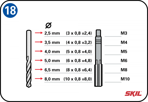

Ψάχνωντας για κάτι άλλο σήμερα, σ'αυτά που έχω φυλλάξει κατά καιρούς, βρήκα και παραθέτω την πρόταση της Skil σχετικά με τις αντιστοιχίες
τρυπανιών-κολαούζων για σπειρώματα σε μέταλλα.
Λίγο διαφοροποιημένη απ΄τις άλλες, η Skil θεωρεί οτι το σωστό νούμερο τρυπανιού είναι η τρύπα που θέλουμε να ανοίξουμε επί 0,8
Αυτός είναι ένας μπακαλίστικος τρόπος για εύκολη απομνημόνευση αν βιάζεσαι να κάνεις ένα σπείρωμα. Εμείς χρησιμοποιούμε το (γαλλικό) μετρικό σύστημα είτε για κανονικά (Μ2, Μ3, Μ4 κλπ) είτε για "ψιλόδοντα" (MF2, MF3, MF4 κλπ) σπειρώματα, για τα οποία επίσης χρησιμοποιούμε διαφορετικών παχών τρυπάνια. Και για χρήση τρυπανιού HSS. Αν χρησιμοποιήσουμε carbide drills, τότε η διάμετρος τρυπανιού ανεβαίνει ελαφρώς (πχ, για ένα σπείρωμα για βίδα Μ5, χρησιμοποιούμε 4.2 HSS τρυπάνι ή 4.3 Cardibe). Υπάρχει ένας κατατοπιστικότατος οδηγός της Mitshubishi Carbide (σπουδαία, αν όχι η σπουδαιότερη, εταιρία τρυπανιών και κοπτικών) που αν τον βρω θα τον ανεβάσω.
Το 4.8 τρυπάνι που δίνει η Skil , θα έχει (πάρα) πολλά μπόσικα.
Μα στο M5 δεν δινει 4,8. 4,0 δινει.
(Και δινει και το πλησιεστερο ακεραιο, αν δεν εχεις τα ενδιαμεσα).
Λάθος λόγω βιασύνης μου. Άρα εδώ δίνει λιγότερο. Προσπάθησε να βιδώσεις την βίδα σε μία λαμαρίνα 2 ή 3 χιλιοστών, πολύ δύσκολο. Ή τρύπα ή βίδα θα καταστρέψεις και θα παιδευτείς...

Αντε να βρεις 7,2 για το Μ8...
το Μ8 θέλει 6.80 τρυπάνι Κυριάκο. 7.20 θέλει το MF8.

Συμφωνα με αυτον τον πινακα, ισχυει πανω κατω το 16% που γραφει ο Μπαμπης
δεν ειναι και τοσο δυσκολο να βρεις τα 3,3 - 4,2 - 6,8 - 10,2.
ψαχνοντας στα spare τρυπανια που εχω, μονο το 10,2 δεν βρηκα
