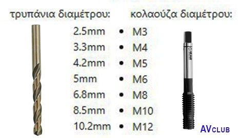

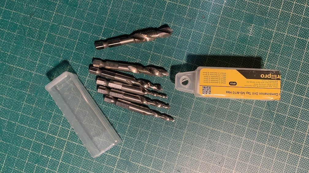

Μια αλλη προταση ειναι η εξηςΣυνάδελφοι, θέλω να ανοίξω μια μικρή τρύπα 3mm σε ένα μεταλλικό πόμολο (δεν ξέρω αν είναι σκληρό το μέταλλο), αλλά θέλω η τρύπα να έχει και βόλτες για να βιδώσω κάτι πάνω σε αυτό.
Τι σετάκι χρειάζομαι για να ανοίγω βόλτες (μικρές τρύπες 3 έως το πολύ 6mm) σε μέταλλο;
(τρυπανάκια μετάλλου, έχω αρκετά)

εκανα τη βλακεια και τρυπησα σε μασιφ σιδερο με αυτα τα φτηνα κινεζικα και μαλιστα χωρις λιπανση, και μου εκοψε το 4αρι και το 5αρι σαν μαρουλιΩραια τα τρυπανιακια αυτα....σε μασιφ σιδερο ειναι οτι πρεπει...

εκανα τη βλακεια και τρυπησα σε μασιφ σιδερο με αυτα τα φτηνα κινεζικα και μαλιστα χωρις ψυξη και μου εκοψε το 4αρι και το 5αρι σαν μαρουλι
βλακεια μου, πρεπει πρωτα να τρυπας με κανονικα τρυπανια με διαμετρους οπως αυτες που ειπε ο μπαμπης και μετα να βαζεις τα τρυπανια με σπειρωματα
Και με ενα νουμερο μικροτερο κανονικο τρυπανι να προτρυπας, μια χαρα ειναι αν δεν εχεις τρυπανια των ειδικων διαμετρων.εκανα τη βλακεια και τρυπησα σε μασιφ σιδερο με αυτα τα φτηνα κινεζικα και μαλιστα χωρις λιπανση, και μου εκοψε το 4αρι και το 5αρι σαν μαρουλι
Γι' αυτο εβαλα αυτο το linkΣημειώστε τα κάπου αυτά...
Είναι πολύ σημαντικό το νούμερο του τρυπανιού που χρησιμοποιούμε κάθε φορά, ανάλογα με το σπείρωμα που θέλουμε να ανοίξουμε.
Αν ειναι δηλαδη να χρησιμοποιησεις το τρυπανι/κολαουζο των 4μμ, πρωτα ανοιξε τρυπα με τρυπανι 3μμ, κατα προτιμηση κοβαλτιου.
Εχω τετοια σε ξυλοτρυπανα,μου ειχε φερει ο Μιχαλης,και παντοτε προτρυπαω οταν θελω να δημιουργησω τρυπα με σπειρωμα..στην ουσια με αυτα κανεις διευρυνση της τρυπας στην επιθυμητη διασταση...εκανα τη βλακεια και τρυπησα σε μασιφ σιδερο με αυτα τα φτηνα κινεζικα και μαλιστα χωρις λιπανση, και μου εκοψε το 4αρι και το 5αρι σαν μαρουλι

Πάει αναλογικά Μιχάλη.
Λίγο πάνω λίγο κάτω δεν πειράζει αλλά αν πχ στα μεγάλα νούμερα πας ένα νούμερο κάτω, άν για Μ12 χρησιμοποιήσεις τρυπάνι 11 θα έχεις πρόβλημα.
Το βίδωμα θα είναι πολύ χαλαρό κι αν το ζορίσεις θα κλωτσήσει. Κι όσο πιο μαλακό το υλικό τόσο πιο μεγάλο το πρόβλημα.
Η διαφορά του τρυπανιού θα πρέπει να παίζει γύρω στο 16% χαμηλότερα απ´το σπείρωμα που θέλουμε να ανοίξουμε.
