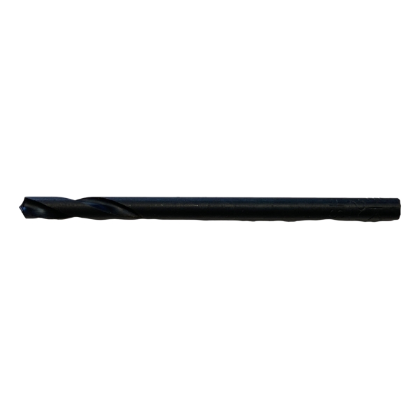

Έχει κάποιος υπόψιν για αγορά τρυπάνιων μετάλλου 4mm αλλά μακριά περίπου 200 mm?
με 18.50 $ στη πορτα σου (με μεταφορικα μαζι) δυο τεμαχια μαυρα ;)
Το θεμα ειναι σε μασιφ σιδερο τι λενε....;...δεν ξερω...δυσκολα να τα εμπιστευτεις...
Απλα για εκει δεν κανουν.
Αλλωστε δεν υπαρχουν πολλες ερασιτεχνικες εργασιες που να απαιτουν τρυπημα ατσαλιου σε βαθος 20 εκατοστων.
Μιχάλη τώρα τελευταία είναι της μόδας τα ριφιφί, ειδικά σε τράπεζες οπότε εκεί έχουν μεγάλη χρησιμότητα 😀😀
Και ο διβερης vidakatsavidi έχει τέτοια τρυπάνια είχα πάρει για τον ίδιο λόγο που τα θες επαφές συναγερμών αλλά είναι τσιμπημένα σε τιμή.
Σας ευχαριστώ όλους για τις πληροφορίες και τις προτάσεις. Προτίμησα να παραγγείλω από Amazon, αν και αυτά από Κίνα έρχονται, να τα δοκιμάσω.

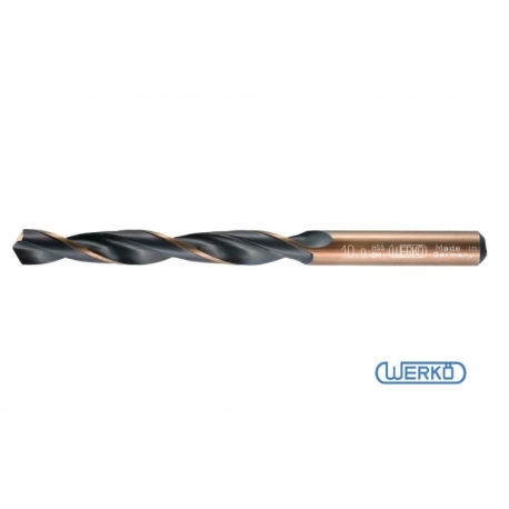

υπαρχουν στην αγορα και τα αντιθετα τρυπανια? Δηλαδη ΚΟΝΤΑ.
Αλλα οχι στο στελεχος, αλλα στην αριδα.
ντοπια
και απο κινα
Reactions: KOSSTV
Aυτα τα μικρα ειναι ιδανικα για τρυπημα μεταλλου κυριως με το κολωνατο.
Δεν ξερω αν εχεις παρατηρησει οτι οταν τρυπας μεταλλο με το κολωνατο, ιδιως με λεπτα τρυπανια, αυτα τεινουν να λυγιζουν στην προσπαθεια να τρυπησουν.
Τα μικρα αυτα τρυπανακια, λογω ελαχιστου μεγεθους δεν λυγιζουν ευκολα αρα κανουν καλυτερη και σωστοτερη διατρηση.
Ουσιαστικα το μικρο τους μηκος τα καθιστα ανελαστικοτερα και ανθεκτικοτερα.
Αυτά εμείς τα λυγίζουμε Μιχάλη, στο κολωνάτο είναι πολύ εύκολο να την πατήσεις με τη δύναμη που πιέζεις λόγω μοχλού.
Μα εννοειται οτι εμεις τα λυγιζουμε! Τo κοντο ομως δεν μπορεις να το λυγισεις. Και δυστυχως η πιεση χρειαζεται αμα τρυπας ατσαλια.
