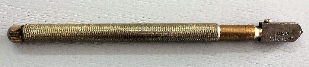

Έχω στα εργαλεία μου αυτόν τον κόφτη τζαμιών ...ούτε ξέρω πως και γιατί.
Από ότι είδα παίρνει λάδι μέσα ....μήπως κάποιο καλό μαστόρι ξέρει τι λάδι ???

Δεν σου έχει μείνει κανένα κουτάκι Singer απλ τη ραπτομηχανή σου; :flipout:
Πέρα απ´ την πλάκα τώρα, είσαι σίγουρος οτι παίρνει λάδι κι όχι πετρέλαιο;

πετρελαιο λογικα...αλλα παλιοτερα βαζαν και σαπουνόνερο με κάτι ακόμα (νομιζω)...

Πετρελαιο θα βαλεις μεσα ή με πινελο (λιγο) εκει που θα κοψεις, ή βουτας το εργαλειο στο πετρελαιο . Επισης και wd40 να ριξεις πανω στο τζαμι κανει δουλεια.

Ξέρω γω ...OIL CUTTER λέει επάνω ... αυτοί και το πετρέλαιο OIL το λένε ... Μπας και θέλει "καθαρό" πετρέλαιο που βάζαμε παλιά στις λάμπες ?? Και που να το βρεις ...τα μπακάλικα κλείσανε.
Έχει βίδα από πίσω και το χερούλι είναι κούφιο... επίσης στον άξονα μέσα από την κεφαλή έχει τρυπούλα ...άρα μέσα το παίρνει.

Βρε ναι το ξερω μεσα το παιρνει κανονικα αλλά μπορει να εχει μπουκωσει και σου εδωσα επιλογες

Συμφωνώ ...οι επιλογές είναι πάντοτε ευπρόσδεκτες ...άλλωστε θυμάμαι τους τζαμάδες που είχαν ένα τενεκεδάκι με πετρέλαιο και ένα πινέλο μέσα και πέρναγαν πριν από το κόψιμο.-bye-

παντως με γνωστο τζαμα που ρωτησα για το δικο μου, λαδι χρησιμοποιουν αλλα για μικροδουλειες βουτα το στο λαδι.
ακοαμ και αυτοι στην εταιρια τα εχουν βθυτηγμενα σε τενεκεδακι με λαδι.
αναλογο λαδι μηχανης (ψιλο) θα βρεις σε πολλα χρωματοπωλεια
