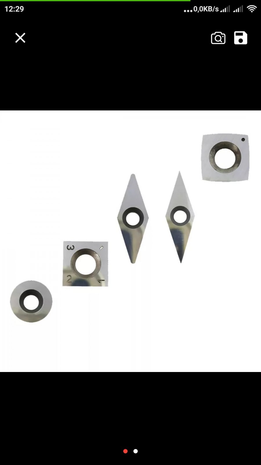

Καλησπέρα και χρόνια πολλά!!! Σκαρπελα από που ρε παιδιά??? Παρήγγειλα τον Boston και ψαχνω αλλάα θέλω την βοήθεια σας! Ξέρω ότι ότι πληρώνεις παίρνεις αλλά θα ήθελα κάτι πολύ οικονομικό για να δουλέψω στην αρχή να δω άμα μου αρέσει
Τι να δεις αν σου αρέσει τώρα που πηρες τον τορνο θα χορεψεις.
Και όχι μόνο θα χορεψεις αλλά θα ενθουσιαστείς φίλε.
Μπορείς να ξεκινήσεις με κάποιο σετ πχ scheppach που τα έχει όλα αν και θα χρειαστείς 3, ένα roughing ένα riving knife κ ενα με εναλλασσόμενες μυτες καρβιδιων.

Έχεις κάποιο link από Ελλάδα Κυριάκο?? Με εναλασσομενες μύτες έχω τσεκάρει κάποια από banggood που μάλλον αυτά θα πάρω. Απλά ήθελα κάτι που να μπορώ να το πάρω σύντομα κοινώς από την Ελλάδα!!
ΥΓ τα έχει τα κιλάκια του ο boston!

Φιλε Βαγγο ειχα ερθει και εγω στη θεση σου καποια στιγμη..
Αν γυρνουσα το χρονο πισω θα ειχα παρει αυτα https://www.toolstore.gr/skarpela-tornoy-temaxiwn-ksylini-kasetina-p-12675.html#.YcyTCFnQC1s
Τα πηρε ενας φιλος μου και τα δοκιμασα και εγω και μπορω να πω οτι ειναι μια χαρα για καποιον αρχαριο.
Αυτα που σου προτεινει ο φιλος ο Νικος απο πανω ειναι μικροτερου μεγεθους και ειναι καταλληλα για πιο μικρα πραγματα οπως στυλο π.χ.
Παντως χρειαζεσαι οπωσδηποτε καποιο τροχιστικο μηχανημα

Σαν αρχή θα σου πρότεινα να ξεκινήσεις με τα έτοιμα καρβιδια, στρογγυλά, τετράγωνα κλπ. Ειδικά τα στρογγυλά κάνουν σχεδόν για όλες τις δουλειές και δεν χρειάζονται ακόνισμα.
Για τον τόρνο φυσικά ισχύουν αυτά.
