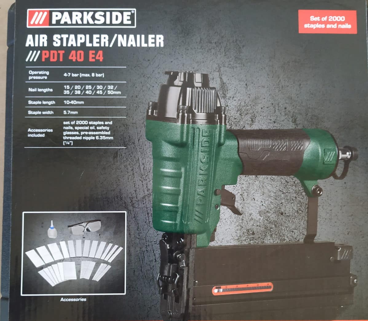

Έβαλα στο μάτι αυτό το καρφωτικό αέρος.
Καμιά γνώμη αν έχει κανείς εμπειρία απο το ίδιο ή και παρόμοιας τιμής/λειτουργίας εργαλείο?
Με καρφί μόνο 1,5 εκατοστά???
Οχι να μην το παρεις.
Αν μπορεί να περιμένει να παρεις του Lidl το αέρος που είναι εξαιρετικο και με κόστος 30-35 ευρώ μόνο.
5εκ είναι

Ξέρουμε βάρος του Λιντλ; το ψαχνω τώρα
Εντιτ:
Το καλό του Λιντλ είναι ότι παίρνει και διχαλα και ζυγίζει λίγο λιγότερο.
Βέβαια άλλο μακιτα άλλο parkside.
Με μπέρδεψες
Αν τα βελονακια των 35μμ σου ειναι αρκετα σαν μεγεθος, θα ελεγα να περιμενεις το 18βολτο καρφωτικο parkside. Noμιζω οτι παιρνει και δίχαλα 25mm.

Το 18βολτο Parkside ειναι οντως μεγαλο και βαρυ σε σχεση με τα αντιστοιχα επωνυμα, και παιρνει καρφακια μονο μεχρι 35μμ. Oμως η τιμη του ειναι το αντιδοτο ολων.
Το μεγεθος ηταν και για μενα αποτρεπτικος παραγων απο το να το αγορασω, ομως ειχα ηδη το 18βολτο Ryobi. Eαν δεν ειχα το Ryobi, σιγουρα θα το αγοραζα!

Πάντως το ρεύματος Parkside που το δοκίμασα είναι αρκετά καλό, βέβαια μέχρι 35mm καρφιά κι αν θυμάμαι σωστά μέχρι 25mm διχάλα, παρόμοιο πρέπει να είναι και το 20v.
Βέβαια οι Αμερικανοί με τα θηριώδη καρφωτικά τα χρησιμοποιούν σε κατασκευές στέγης, σπιτιών, μεγάλα έπιπλα κλπ γιαυτό δέχονται μέχρι 50mm καρφιά.
Για ερασιτεχνική χρήση τα 35mm είναι μια χαρά και βέβαια αν υπάρχει η δυνατότητα για cordless είναι η ιδανική περίπτωση.
Το ρευματος parkside που πηρα μια χαρα τα παει. Καρφια μεχρι 35mm
