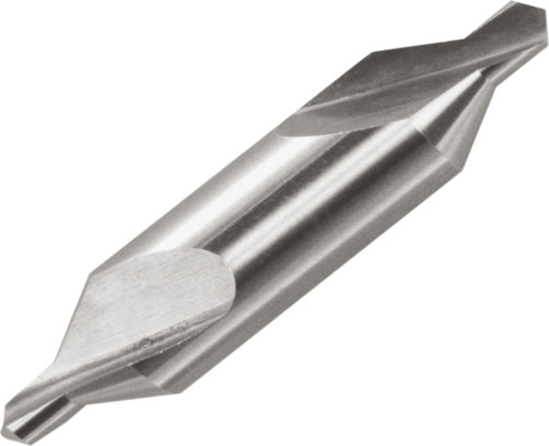

Πάρτε ένα κεντραδορο τορνου για προτρυπηματα!!

Έχοντας 2 σιδεράδες τελευταία να το χρησιμοποιούν,βλέποντας τεράστια ευκολία μετέπειτα στην χρήση, θεωρώ ότι είναι η πιο σωστή κίνηση όταν έχεις τρύπημα με 4mm και κάτω..

Τι είναι αυτό και πως χρησιμοποιείται;
Για δώστε περισσότερες πληροφορίες
Το βάζεις στο δραπανο και κάνεις προτρυπιμα!
Όπως αυτός και χρησιμοποιείται όπως ένα απλό τρυπάνι.
Μόνο για το ξεκίνημα της τρύπας όμως, και για ακόμα καλύτερη ακρίβεια καλύτερα να προηγείται πονταρισιά.
Πάρτε έναν καλό κεντραδόρο όμως, όπως πχ ο παραπάνω της IZAR.

Κάνουμε το ξεκίνημα στο τρύπημα και δεν ξετρυπαμε με αυτό αλλά με το κανονικό τρυπάνι;

Στην ουσία σαν πόντα λειτουργεί ο κεντραδόρος. Κάνει αυτό ακριβώς που λέει, δημιουργεί το κέντρο.
Μια μικρή αρχική τρυπούλα για να φωλιάσει το τρυπάνι και να μην γλυστρίσει στο ξεκίνημα.

Όπως ακριβώς το λέει ο Μπάμπης.. ..
Στην ουσία επειδή στο σίδερο δεν μπορείς να εστιάσεις να τρυπήσεις ακριβώς εκεί που έχεις σημαδέψει ο κεντραδορος έρχετε να σου λύσει τα χέρια...
Το είδα live όταν τα τρύπηματα στο σίδερο και στο deck έπρεπε να γίνουν κάθε φορά σε συγκεκριμένο σημείο και απαιτούσε απόλυτη ακρίβεια...

Μια και το έφερε η κουβέντα, για να μαθαίνουμε και τίποτα:
-Ο κεντραδόρος κάνει δουλειά και χωρίς πονταρισιά;
-Ένας κεντραδόρος και μόνο δεν είναι αρκετός; Αν κάνει την αρχική τρύπα, μετά το κανονικό τρυπάνι δεν κεντράρει μόνο του;

Ο κεντραδορος μπορει να κανει δουλεια και χωρις ποντα καθως η γωνια της μυτης ειναι συνηθως πιο στενη απο τα κανονικα τρυπανια.
Δεν εχει σχεση με τα κοντα τρυπανια κοβαλτιου λογω αυτης της στενης γωνιας που επιτρεπει ευκολοτερη αρχικη διατρηση χωρις να γλυστραει οσο τα κοινα τρυπανια.

Η σειρά είναι πόντα-κεντραδόρος-τρυπάνι.
Ο κεντραδόρος θα μπορούσε και να παραληφθεί, τις περισσότερες φορές η πόντα αρκεί.
Ο κεντραδόρος χρησιμοποιείται κυρίως σε τόρνους ή φρεζοδράπανα, εκεί που χρειάζεσαι πονταρισιά ΑΚΡΙΒΩΣ στο κέντρο και το τρυπάνι ενδέχεται να σου γλυστρίσει λίγο.
Εκτός τόρνου, ένας ερασιτέχνης κάνει μια χαρά τη δουλειά του και με μια σπλή πόντα, ο κεντραδόρος φαντάζει λίγο υοερβολή, αν θες να πάρεις όμως νομίζω οτι κι ο ένας, ας πούμε γύρω στα 3 mm, αρκεί.
Δεν θα ανοίξεις τρύπα μ’αυτόν, μια σωστή πονταρισιά θες.
