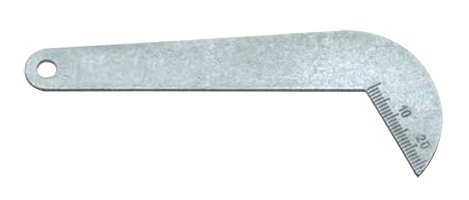

Καμμια πατεντα για τροχισμα πειτε μας γιατι εγω τα τροχιζω προχειρα με το ματι και τις μισες φορες δεν τα πετυχαινω, ιδιως τα μικρα νουμερα.
για τροχισμα τρυπανιων, ειναι χρησιμο αυτο , το ειχα παρει στα 2,10€ τωρα το εχουν ανεβασει λιγο
οπως ειπατε, το τροχισμα τρυπανιων, ιδιαιτερα στα μικρα νουμερα θελει εμπειρια. τουτο το εξαρτηματακι βοηθα πολυ και απειρος να εισαι και σε απαλλασει απο την αναγκη διδυμου τροχου. βεβαια η πετρα ειναι της πλακας αλλά εχει κι αλλη μεσα συνηθως. ακομα και οταν τις φας τελειως, το σωμα μπορει να γινει οδηγος για να το βαλεις σε διδυμο τροχο
