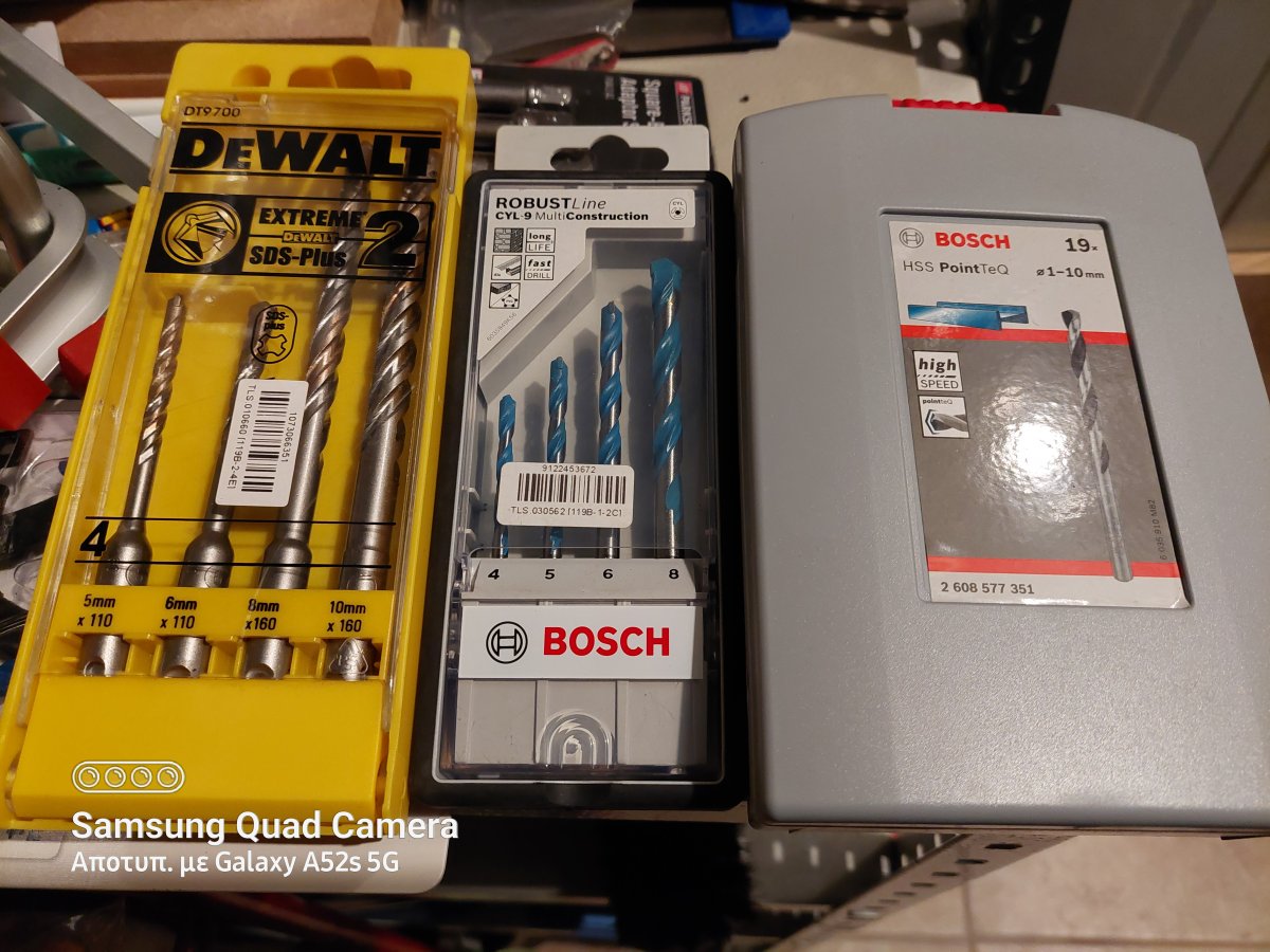

Τώρα μένει να προμηθευτώ καλά τρυπανια γιατί αυτά που έχω είναι της πλάκας.
Βρήκα αυτά ?
Η αλήθεια είναι ότι την μεσαία κασετίνα bosch την είχα υποτιμήσει
Σκέφτομαι να πάρω και αυτά που προτείνει ο KOSSTV
Bosch Σετ Τρυπάνια SDS-Plus-7X 2608576199 5τμχ
Βρες τιμές για το προϊόν Bosch Σετ Τρυπάνια SDS-Plus-7X 2608576199 5τμχ από 3 καταστήματα. Δες χαρακτηριστικά & πραγματικές κριτικές χρηστών!www.skroutz.gr
Τα bosch multi construction τα έχω καιρό, πήγα να τρυπησω ένα σίδερο αλλά δεν με ενθουσίασε.
Είπα στον εαυτό μού " μεγάλη αγορά έκανα πάλι ".
για σιδερο απο τα καλυτερα που θα βρεις ειναι αυτα που λεει ο μιχαλης ( χιωτης)
επισης πολυ καλη επιλογη και αυτα και με πολλα περισσοτερα νουμερα
ΣΕΤ ΕΠΑΓΓΕΛΜΑΤΙΚΗ ΚΑΣΕΤΙΝΑ 19 ΤΕΜ BOSCH ΤΡΥΠΑΝΙΑ ΜΕΤΑΛΛΟΥ HSS-R Φ 1-10 2608577351
Σετ τρυπανιών μετάλλου 19 Τεμαχίων.Περιεχόμενα συσκευασίας:- 19 τρυπάνια μετάλλου Φ1/1,5 SKU:TLS.031651www.e-shop.gr
εισαι τυχερος, κανε παραγγελια μεχρι το βραδυ, τα εχει σε κρεηζυ σαντεης αν και σε παρομοια τιμη παιζουν και στο σκρουτζ
Τα άλλα δύο εχθές το βράδυ τα θυμήθηκα.
Τα είχα μέσα σε ένα κουτί κρυμμένα μαζί με άλλα πράγματα που είχα αγοράσει, να μην τα δει η γυναίκα μου.
Τι να κάνω. Όλα τα εργαλεία που έχω τα " είχα από την μάνα μου " χα χα χα
Τώρα που το ειχα παρει δε θυμάμαι ρε φίλε.
Τα εξειδικευμένα σιδήρου Bosch που λες τα αγόρασα τώρα τελευταία αλλά δεν τα έχω χρησιμοποιήσει.Αφού έχεις τα εξειδικευμένα σιδήρου Bosch γιατί χρησιμοποιείς τα multi construction για να τρυπήσεις σίδηρο; Κρίμα είναι τα καημένα.
Όταν τρύπας σίδηρο & μέταλλο γενικά, καλό είναι να χρησιμοποιείς λίγο λιπαντικό (για ψύξη) στο σημείο που τρύπας. Αν δεν έχεις λιπαντικό στην ανάγκη βάλε wd40 κάτι κάνει είναι κι αυτό.
Το λιπαντικό βοηθάει αρκετά στο τρύπημα και προστατεύει τα τρυπάνια σου.
Αν τρύπας συχνά μέταλλο τα τρυπάνια Dewalt που έβαλε ο Χιώτης παραπάνω είναι εξαιρετικά και σε πολύ χαμηλή τιμή!
