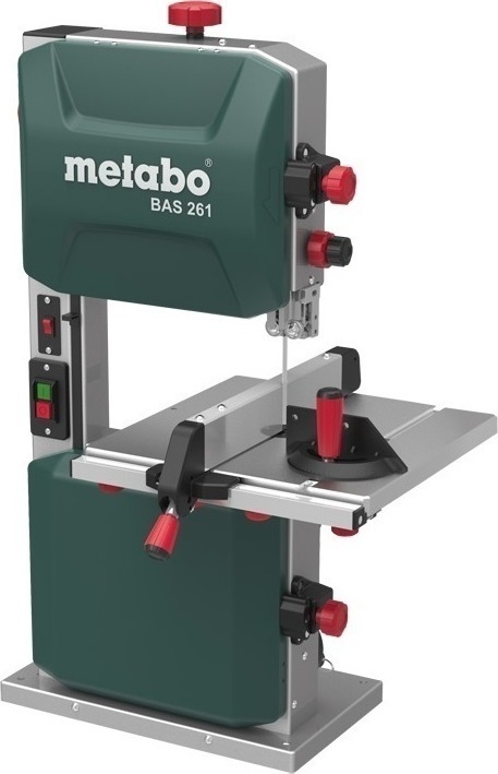

Έχω ρωτήσει και πάλι για κορδέλα ξύλου, αλλά κάνω το ερώτημα πιο συγκεκριμένο
Μια λογική και καλή επιλογή για ένα μικρό - μεσαίο εργαστήριο είναι αυτή της Metabo
Είναι ωραία (και που και που πέφτει και η τιμή της αρκετά), αλλά είναι αρκετά μεγάλη.
Για να τη βάλω θα πρέπει να αποσύρω το κάθετο δραπανο και να το ανεβάζω στον πάγκο όταν το χρειάζομαι, οπότε θα είναι ταλαιπωρία νομίζω. :confused:
Οπότε, έχετε κάποια πρόταση για μια κορδέλα πιο μικρή από αυτήν της Metabo ;
Θέλω να μπορεί να κόβει σκληρά ξύλα έως 3 εκατοστά ύψος. Όχι παραπάνω.
Και στο μυαλό μου έχω μόνο να μπορώ να κόβω κυκλικές επιφάνειες. Κάτι άλλο δεν μου έρχεται, αν και υποθέτω πως αν την αγοράσω θα βρω πολλές ακόμα χρήσεις.
Υπάρχει κάτι; :unsure:
Για 3 cm υπάρχουν λύσεις, θα βρείς κάμποσα μοντέλα μέχρι 200 € max.
Ακόμα και η μικρή του Lidl θα σε καλύψει.
Πολύ φοβάμαι όμως οτι τα 3 cm δεν θα σε καλύψουν. Στο μέλλον…

Με οσα αναφερεις, θεωρω οτι μια οποιαδηποτε μικρη κορδελα, ακομα και του Lidl, ειναι ιδανικη.
Η Μetabo που βλεπεις ειναι μεν πολυ καλη και ποιοτικη που κανει τις αντιστοιχες φτηνες να φαινονται παιχνιδακια, αλλα δεν θα προσφερει κατι παραπανω για τις αναγκες τις δικες σου. Απο την αλλη, οι μικρες (πχ. του Lidl) παιρνουν κορδελες των 1200μμ που τις βρισκεις ετοιμες παντου και σε πολλες ποιοτητες.
Μιας και την θες μονο για κοπη κυκλων, να σου πω οτι απο την στιγμη που εβαλα πριονοκορδελα στο εργαστηριο, ειναι το πλεον πιο χρησιμοποιουμενο εργαλειο παγκου -μακραν- και τριτο εργαλειο σε χρηση γενικοτερα μετα τα δραπανοκατσαβιδα και τα κυκλικα τριβεια.
Ειναι απιστευτη η χρησιμοτητα της για καποιον που ασχολειται με κοπες ξυλων και οχι μονο.
Καποτε ειχα φτασει να εχω 5, σημερα εχω μονο 4 😬

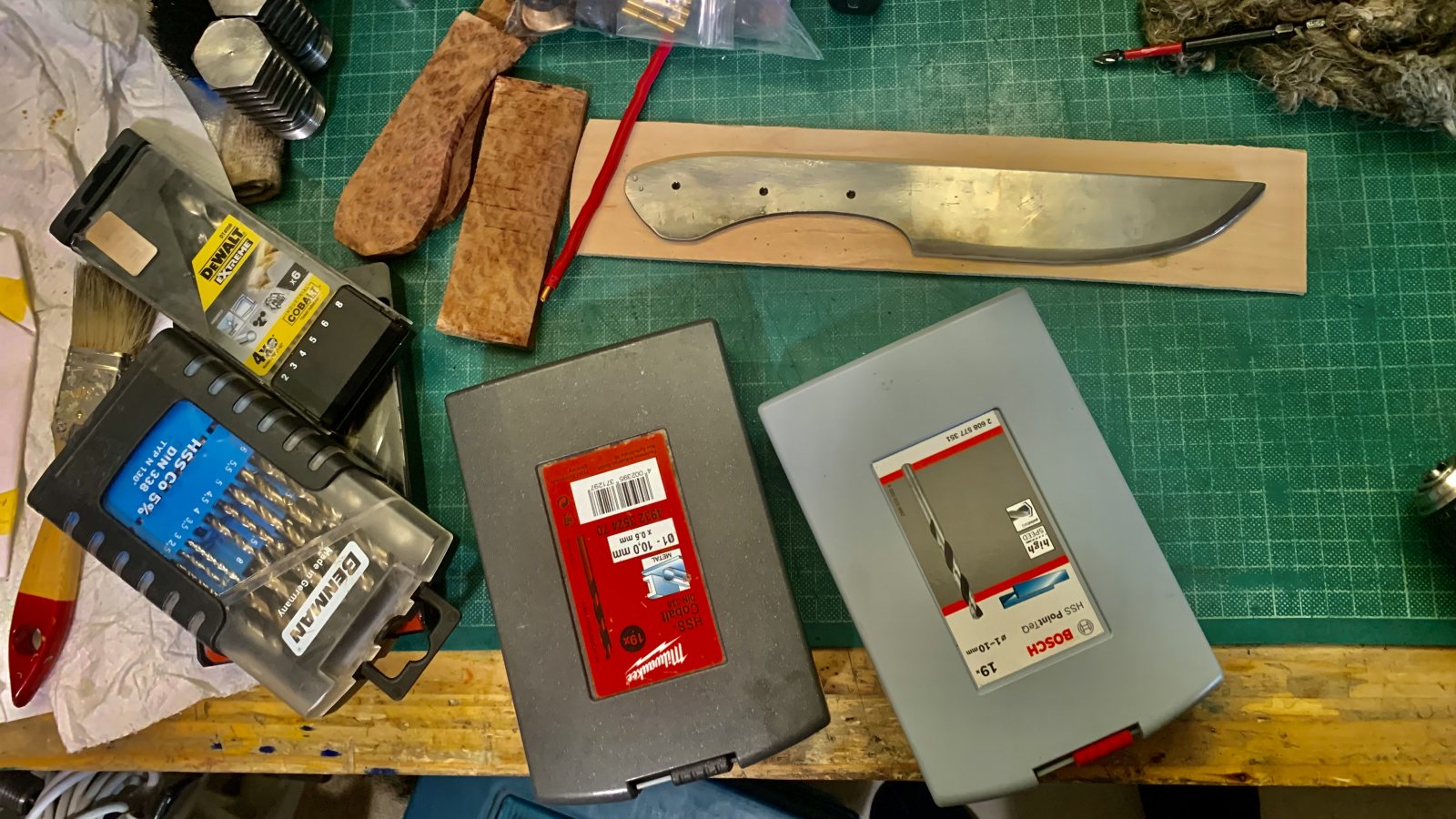

Ναι, δυστυχώς μάπα το καρπούζι.
Προσπάθησα να κάνω 3 τρύπες σε μαλακό, σχετικά, ατσάλι αλλά δεν γινόταν τίποτε.
Ευτυχώς είχα το, εξαιρετικό, κουτάκι της Dewalt κι έκανα τη δουλειά μου σε χρόνο dt.
Από περιέργεια έβγαλα και το αντίστοιχο κουτί της Milwaukee και είδα οτι κι αυτά έκοβαν πολύ καλύτερα.
Λογικό είναι γιατί και τα τρία Dewalt, Benman και Milwaukee είναι HSS κοβαλτίου ενώ τα Bosch σκέτα HSS.
Μασίφ λάμα αλλά τι μέταλλο;
Αποκλείετσι να είναι πιο σκληρό από CK 45.
Βλέπεις οτι και η λάμα που ήθελα να τρυπήσω δεν ήταν κάποιας ιδιαίτερης σκληρότητας.
Εγώ HSS τρυπάνια δεν υπάρχει περίπτωση να ξαναπάρω, κι όσα έχω θα τα χρησιμοποιώ σε αλουμίνιο, άντε και κανένα μπρουτζάκι.
Εκτός αν έχεις όρεξη να τροχίζεις συνέχεια.
