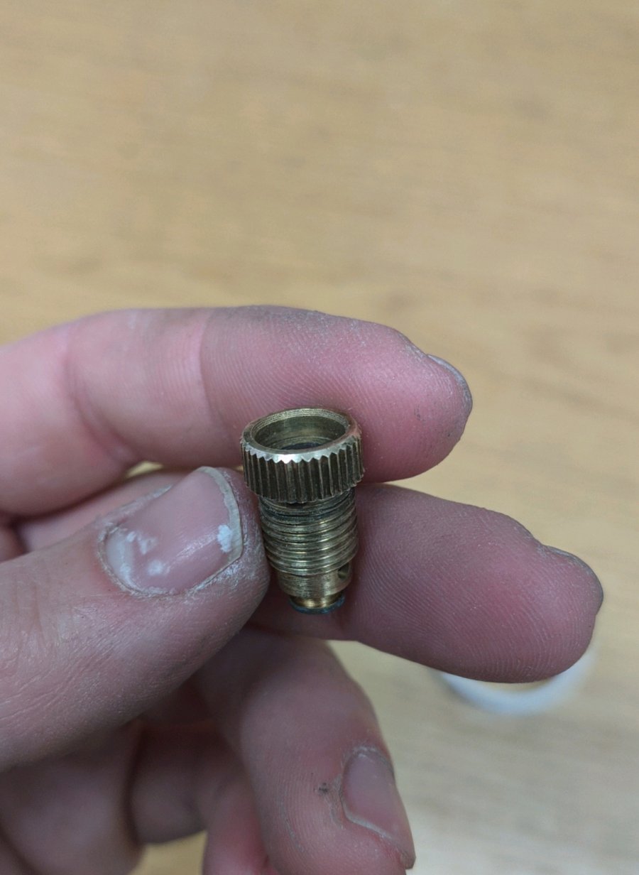

Παίδες κάτι έφυγε μάλλον από την τάπα κάτω από τον συμπιεστή, και δεν ξέρω τι..
Κάποιο λαστιχάκι;
Δεν απομονώνει τώρα και δεν βρίσκω τίποτα στο πάτωμα, λες και εξαφανίστηκε..
Κάποιο λαστιχάκι;
Μπορεις να βαλεις μια ταπα με o-ring αρκει να βρεις τη διαμετρο της παλιας σε ιντσες.
https://www.airblock.gr/dianomi-dik...eseon/tapa-arseniki-oreixalkini-me-oring.html

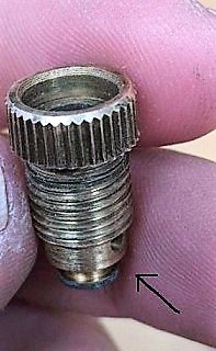

Έχει φύγει το λαστιχάκι από το σημείο που δείχνει το βέλος.
αυτο ... ΣΩΣΤΑ
Αυτη η ταπα δεν κανει για εξαερωση
