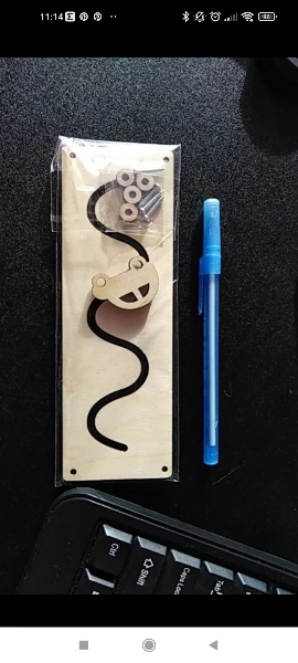

Και 2η ερώτηση.....τι εργαλείο χρειάζομαι για να κάνω μια διαδρομή όπως στη φωτό με το αυτοκινητάκι; Σε mdf 12 mm; Το κουρευτικο περιθωριων κάνει; Κοιτούσα το makita πρόσφατα αλλά δεν έχω ξανάδουλεψει κ δεν γνωρίζω καθόλου τις προδιαγραφές του.![]()

Μιχάλη, πως θα βγει το μοτίβο αυτό που θέλει να κάνει η Δέσποινα; Κανονικά θέλει κάποιον οδηγό-πατρόν και δαχτυλίδι για αντιγραφές. Και αν πεις " θα το κάνω με το μάτι στο περίπου" πάλι δεν γίνεται επειδή είναι 12χιλιοστά πάχος το mdf και θέλει διαδοχικά περάσματα - δεν βγαίνει με τη μία.Ναι, κανει το κουρευτικο περιθωρειων για να ανοιξεις αυτο το αυλακι στο ξυλο.
Θα χρειαστεις και ενα ισιο κοπτικο (φρεζα αυλακωσεων) για να το βαλεις στην αρχικη τρυπα που θα ανοιξεις με ενα τρυπανι.
Το τσοκ του μικρου Μακιτα ειναι 6μμ οποτε πρεπει να παρεις και τα αντιστοιχα κοπτικα με τα οποια μπορεις να ανοιξεις αυλακι απο 4-16μμ.
Εαν παρεις ρουτερ, προτιμησε το Μακιτα που εχεις διαλεξει, που ειναι αριστο η καποιο αλλο επωνυμο. Μην παρεις κινεζικο η budget.
Αν το βαθος του αυλακιου ειναι μεγαλο, η εαν το ξυλο ειναι σκληρο θα χρειαστει να περασεις την διαδρομη 2 φορες , αυξανοντας σταδιακα το βαθος, ωστε να μην ζορισεις το ρουτερ. Αυτο θα το δεις με μια μικρη δοκιμη στην πραξη.
Αν μπορούσε να γίνει με ένα πέρασμα, οκ δεν θα πείραζε να ξεφύγει. Αλλά με δύο περάσματα αποκλείεται να περάσεις από το ίδιο σημείο την δεύτερη φορά, οπότε το αυλάκι θα φαρδαίνει/στενεύει κατά μήκος. Νομίζω για τον σκοπό που το θέλει η συνάδελφος (διακοσμητικό/παιχνίδι) θα δείχνει άσχημο.Eιναι απλο το αυλακι και δεν χρειαζεται καποιο πατρον. Δεν νομιζω να πειραζει εαν ξεφυγει λιγο απο τις καμπυλες.
Ναι, θελει δυο περασματα, δεν βλεπω ομως γιατι δεν μπορει να γινει.

.....οπότε μάλλον θα τα σπάσω. Το δαχτυλίδι τι είναι; Αυτα θα ταίριαζαν στο makita;Μιχάλη, πως θα βγει το μοτίβο αυτό που θέλει να κάνει η Δέσποινα; Κανονικά θέλει κάποιον οδηγό-πατρόν και δαχτυλίδι για αντιγραφές. Και αν πεις " θα το κάνω με το μάτι στο περίπου" πάλι δεν γίνεται επειδή είναι 12χιλιοστά πάχος το mdf και θέλει διαδοχικά περάσματα - δεν βγαίνει με τη μία.
Δες στο παρακάτω βίντεο στο 9:40. Δεν ξέρω αν το συκεκριμένο τρίμερ παίρνει δαχτυλίδι - το ρούτερ του λιντλ πάντως είχε ένα μέσα στο πακετο. Επίσης, δες στο 7:13 ένα χρήσιμο μπιτ αν σε παίρνει να κάνεις δύο κομμάτια με το ίδιο μοτίβο και μετά να τα ενώσεις για να σχηματιστεί το αυλάκι.Το δαχτυλίδι τι είναι; Αυτα θα ταίριαζαν στο makita;
