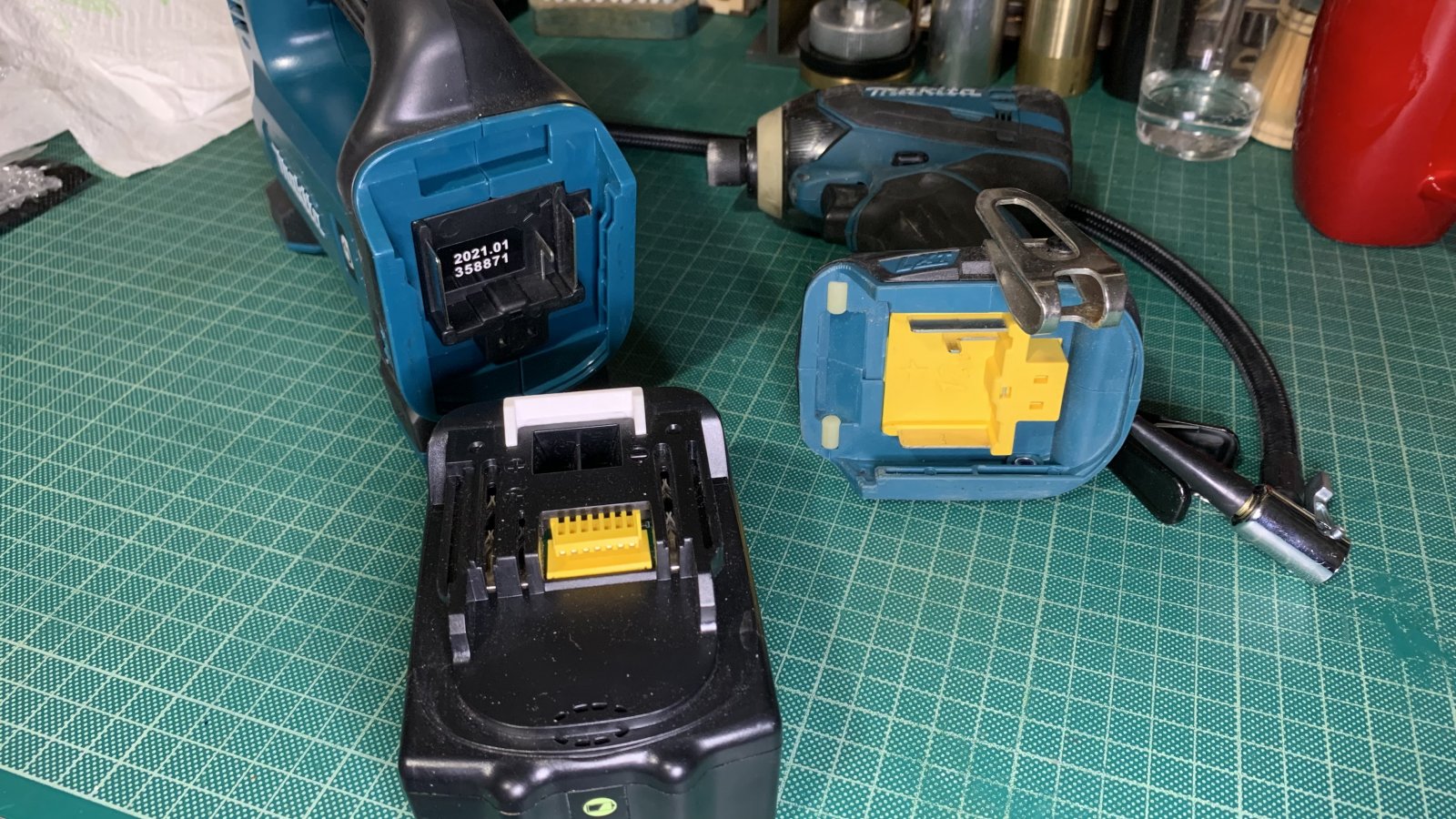

Τελικά δεν είμαι γκαντέμης μόνο στα Parkside, είναι γκαντέμης γενικώς :-p
Ήρθε SMS να πάω να παραλάβω το Makita πιστολέτο από το Skroutz Point.
Πήγα το παρέλαβα και άνοιξα το κουτί όλο χαρά.
Εντυπωσιάστηκα από την ποιότητα των υλικών και από την εργονομία της λαβής
Κούμπωσα και μια από τις μαιμουδομπαταρίες αλλά ... τζίφος. Κάνει αυτό που βλέπετε...
Πάει να ξεκινήσει, αλλά δεν γυρίζει. 😭
Δοκίμασα και τις 6 (φορτισμένες) μπαταρίες που έχω, αλλά με όλες κάνει το ίδιο.
Υπάρχει περίπτωση να μην είναι συμβατές; Κουμπώνουν κανονικά πάντως.
Του έδωσα και ρεύμα με το τροφοδοτικό πάγκου ... τα ιδια!
Να το στείλω πίσω λέτε (αφού έχω το δικαίωμα υπαναχώρησης με το skroutz) ή να το ψάξω λίγο σε κάποιο service;

Οσο και αδυναμες να ειναι οι μαιμουδες, την περιστροφη χωρις φορτιο επρεπε να την κανουν. Eιπες οτι εδωσες ρευμα και με το τροφοδοτικο.
Ιδανικα θα επρεπε να δοκιμασεις και ενα Makita Battery pack αλλα το πλεον πιθανο ειναι το εργαλειο να ειναι DOA και χρηζει επιστροφης.

Όχι φίλε μου, δεν είναι χαλασμένο. Απλά δεν δουλεύει με noname μπαταρίες, αυτό και άλλα πολλά νομίζω .Μόλις το δοκίμασα και θα ανεβάσω βίντεο μόλις μπορεσω

Περιεργο Νεκταριε γιατι ολα τα 12 βολτα Μακιτα μπαταριας που εχω δουλευουν τελεια με τις μπαταριες μαϊμου.
Ισως καποια 18βολτα να ειναι η εξαιρεση, δεν αποκλειεται. Ενδιαφερον εχει η παρατηρηση σου και αναμενω το βιντεο που λες.

Να σου πω την αλήθεια, ήταν το πρώτο που σκέφτηκα, αλλά έψαξα στο internet και δεν βρήκα κάποια σχετική αναφορά, οπότε το απέκλεισα. Το είχα ετοιμάσει για επιστροφή, αλλά αν είναι έτσι, θα πεταχτώ αυριο μέχρι τον Ζευγίτη ή κάποιον άλλον για να το δοκιμάσω.
Ωχ ... θα ανέβει και άλλο το κόστος τελικά :-/

Τα καινουργια makita με το τρίτο πόλο νομίζω δεν δουλεύουν με μαϊμού. Πχ αν θυμάμαι καλά κανένα makita που έχω δεν δουλεύει με τη μαϊμού, με επιφύλαξη για ένα δράπανο που έχω.
Εάν ισχυει αυτό που αναφέρει ο Νεκτάριος μιλάμε για μεγάλο φάουλ από τις noname μπαταριες....

Κωστή έχεις δίκιο, αλλά δυστυχώς δεν μπορώ να το επιστρέψω όπως νόμιζα. Και αυτό γιατί, το δικαίωμα υπαναχώρησης από το Skroutz, δεν ισχύει για ό,τι αγοράζεις με τιμολόγιο. Δεν το γνώριζα. Και εγώ το έκοψα τιμολόγιο στη δουλειά μου για να γλιτώσω το ΦΠΑ.
Μπορείς να επιστρέψεις μόνο κάτι ελαττωματικό και αυτό - όπως λέει ο Νεκτάριος - δεν είναι ελαττωματικό.
Έμπλεξα λίγο χωρίς λόγο, αλλά έτσι που πήγε μάλλον θα δώσω και άλλα 80 για ένα σετάκι μπαταρίας 3Ah - φορτιστή και ίσως στο μέλλον χρησιμεύσει και σε κάποιο άλλο εργαλείο Makita. :)
