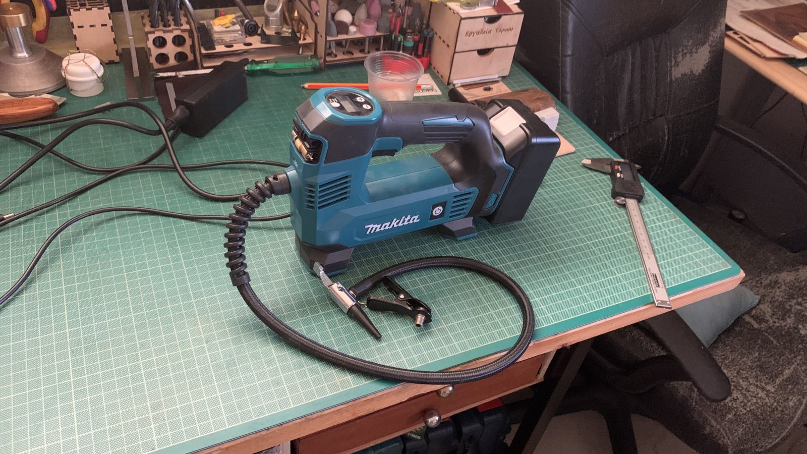

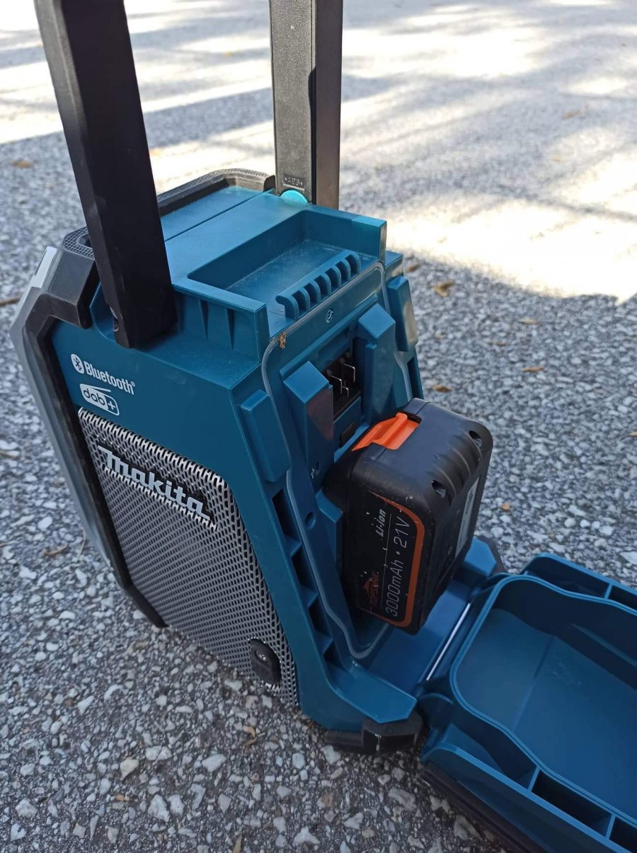

Ποια τρόμπα γιατί έχω και γω μια τρόμπα αλλά με τρομπαρει ασυστολα...
Λοιπόν στη δικιά μου τρόμπα δεν μπαίνει η topshack, έχει ένα τρίτο τέταρτο ποδαράκι αυτή και "βρίσκει" η μπαταρία. Αντιθέτως στο dmr115 η μαιμουδιτα μπαίνει άνετα και δουλεύει το ράδιο! Δεν το ήξερα...θα πορευτούμε έτσι μιας και το μπουλονοκλειδο συνεργάζεται με τις μάκιτα στο θέμα κουμπωματος και λειτουργίας.
received_1579800899121631.jpegreceived_1280849549379558.jpegreceived_5093534720750916.jpeg
Μαλιστα..τελικα η Μακιτα δημιουργει και συναγωνισμο στις μπαταριες...!!!
Η μια μαιμου τρωει την αλλη.... :ROFLMAO:
Πράγματι η δικιά μου ράτσα δεν κουμπώνει καν ενώ του Μπαμπινο δουλεύει κιολλας όπως λέει. Πρόκειται μάλλον για οριγκιναλε μαϊμού!
