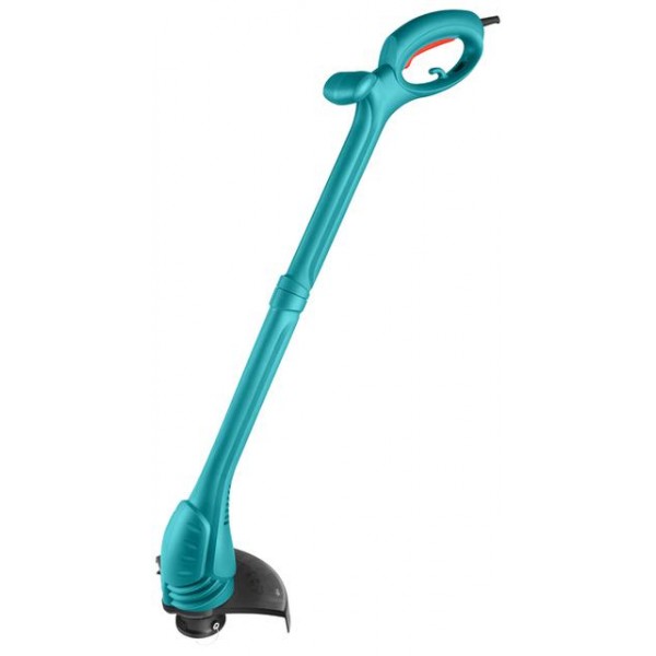

Καλημερα και καλη εβδομαδα μαστορια μου :) ,
Παντελως ασχετος με το θεμα,ζητω τα φωτα σας.
Ηρθε προχθες ενας τυπος στο χωριο και μας εσιαξε τον κηπο,χρησιμοποιοντας ενα χορτοκοπτικο Husqvarna με μεσινεζα και μας τελειωσε δουλεια 2 ημερων σε 10 λεπτα.
Μιας και η μεση μας δεν αντεχει και πολλα πολλα, ειπαμε με τον γαμπρο μου να παρουμε και μεις κατι τετοιο για ευκολια.
Ο κηπος ειναι το πολυ πολυ καμμια 60 τετραγωνικα και φυσικα θελουμε κατι σε ηλεκτρικο και χρηση κανα δυο φορες το χρονο .
Αντε να το κανουμε και 2 - 3 φορες το καλοκαιρι.
Εχετε κατι να μας προτεινεται ,σε ανθρωπινη τιμη και ερασιτεχνικη χρηση ??
Αμα χαλασει το βαζουμε στον καδο και φωναζουμε το τυπακο , να παρει και κανα μεροκαματο :D
Το θεμα ειναι οτι για να τον βρουμε και να ερθει , πρεπει να κανουμε ταμα στην εκκλησια του χωριου.
Περιμενω καρτερικα τις προτασεις σας , ευχαριστοντας σας προκαταβολικα🍻
Μιχάλη, τον Σεπτέμβρη που μας πέρασε αγόρασα χορτοκοπτικό βενζίνης 2,5ΗΡ (δίχρονο) με 135€
στα Λεχαινά το πήρα, όχι σε κάποιο μεγάλο μαγαζί δλδ, είχε μαζί με την μεσινέζα και δίσκο που κόβει μεγάλο θάμνο για πλάκα.
δεν είχα ξαναδουλέψει τέτοιο πράγμα ποτέ μου και όμως δεν ήταν κάτι ιδιαίτερα δύσκολο.
τρομερή δύναμη, στο χαλαρό (με λίγο γκάζι) σαρώνει ότι βρει μπροστά του.
δυστυχώς δεν θυμάμαι μάρκα, αλλά μικρό ρόλο παίζει μιας και λίγο-πολύ ίδια πράγματα είναι αυτά.
με 11.000 σαλ και 350w δεν νομίζω να μαδάει μαργαρίτες.. :ROFLMAO:
καλό μου φαίνεται αλλά ας πουν και άλλοι που μπορεί να το έχουν δουλέψει
Δεν το έχω αλλά με 1.4mm μεσινέζα το βλέπω να τα βρίσκει δύσκολα με τον κορμό που κάνουν οι μαργαρίτες.
Πιο πολύ για γκαζόν μου κάνει.
Αν είναι το ίδιο με ένα γρήγορο google που έκανα γιατί τώρα είδα διαφορετικό κωδικό μοντέλου.
Μιχάλη τι είδους βλάστηση έχει συνήθως ο κήπος ??
Αν είναι σχετικά λεπτά και χλωρά χόρτα το ηλεκτρικό θα κάνει δουλειά με λίγη προσπάθεια.
Εγώ έχω δύο βενζίνης αλλά έχω πάρει και το ηλεκτρικό PRT 550 A5 220V που βγάζει το Lidl με 29,99€ που μπορεί να το πετύχεις σε κανένα μαγαζί και έχουν και χωριστά συσκευασία με 2 μεσηνέζες ανταλλακτικά με 3€.
Όταν έχω χλωρά χόρτα το χρησιμοποιώ και κάνει δουλειά.

Μιχάλη έχει και ηλεκτρικά 1000watt που θα σε βοηθήσουν να κάνεις την δουλειά σου πιο ξεκούραστα.
Πχ 1400 watt που μπορεί να πάρει και τριφτερο δίσκο για πιο δύσκολα ξερά χόρτα και πέριξ του σπιτιού.
Reactions: KOSSTV and nickolas
Το βλεπω και αυτο , απλα διαβασα κατι αξιολογησεις και με εχουν καταμπερδεψει.
800 βατ μηχανακι και γραφει ο τυπος οτι δεν ειναι ουτε 80 !!!!
Ο αλλος κανει καταπληκτικη δουλεια με Bosch 280 βατ !!!!
Το συγκεκριμενο αλλοι το θαβουν αλλοι λενε οτι ειναι μια χαρα!!!
Αυτα τα Kraft ειναι αξιολογα ή να προτιμησω ενα Eco στα μισα βατ και στα ιδια (περιπου) χρηματα???
και τα echo και τα efco ειναι εξαιρετικα επαγγελματικα εργαλεια
εχω δουλεψει μπορντουροψαλιδο της echo των 150 € και δεν εχει σχεση με τα αλλα
ομως θα σου προτεινα να παρεις ενα που να παιρνει και μεσινεζα και δισκο
ειναι πιο πρακτικο, η κεφαλη του μπορει να παρει ανετα και συρματοβουτσα στριφτη αν αυριο θες να καθαρισεις κρασπεδα απο βρυα, και σιγουρα εχουν την απαραιτητη ροπη για να παιρνουν δισκο
η bax φαινεται να φτιαχνει καλα ερασιτεχνικα κομματια. ριξε μια ματια και σε αυτα
Reactions: mdvq
εχω το παρκσαιντ που εχει και ο νικολας και ειμαι ευχαριστημενος για χορταρι και ψιλοπραγματα. τα πιο χοντρα τα κοβω με την αξινα γιατι το μηχανημα δεν ειναι για κατι παραπανω.
ισως τα 500 βαττνα ειναι λιγο εικονικα.
εγω σε αυτη τη τιμη που κοιταζεις, περαν των δυο καλων, και του bax, θα κοιταζα και αυτο που ειναι και χιουνταϊ αλλά επειδη δεν εχει μεγαλη χειρολαβη διπλη, θα το επιανα στο χερι πριν το πληρωσω
https://www.skroutz.gr/s/16071057/Hyundai-HBC-1200EL-Ηλεκτρικό-Χορτοκοπτικό-Ώμου-Χειρός-1200W-6kg.html?from=listing#reviews
Reactions: mdvq
ναι αλλα ειναι εξαιρετικες και οι δυο μαρκες οπως και η ολεομακ
η echo πρεπει να ειναι ενα κλικ καλυτερη αλλά ολες ειναι αρκετα πανω απο κραφτ κλπ

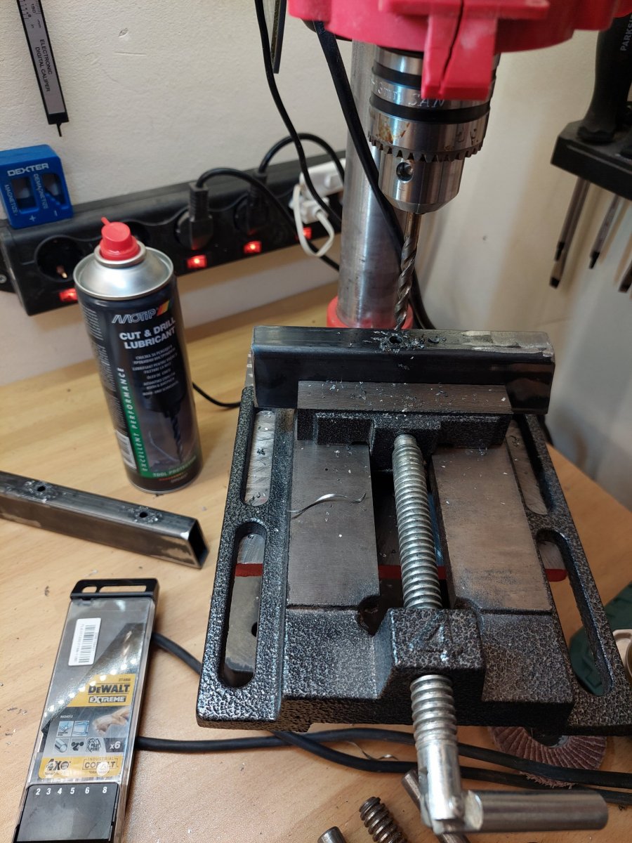

Είχα πάρει από e-shop (crazy sundays) το σετάκι με τα τρυπάνια κοβαλτίου (8%) της DeWalt στα 13.95€. (τα βγάζει συχνά σε αυτήν την τιμή νομίζω) και τα δοκίμασα αυτή τη βδομάδα και με εντυπωσίασαν. :)
Απόλαυση το τρύπημα :-p
(εντάξει, για στραντζαριστό βαρέως τύπου λέμε, όχι και τίποτα δύσκολο, αλλά ήταν τέλειο σε αντίθεση με διάφορα άλλα που είχα από παλιά)
Το έχουν γράψει στο φόρουμ πολλοί πριν από μένα, απλώς λέω πως είναι μια πραγματικά καλή πρόταση και αξίζουν τα χρήματα που ζητάνε με το παραπάνω. (y)
