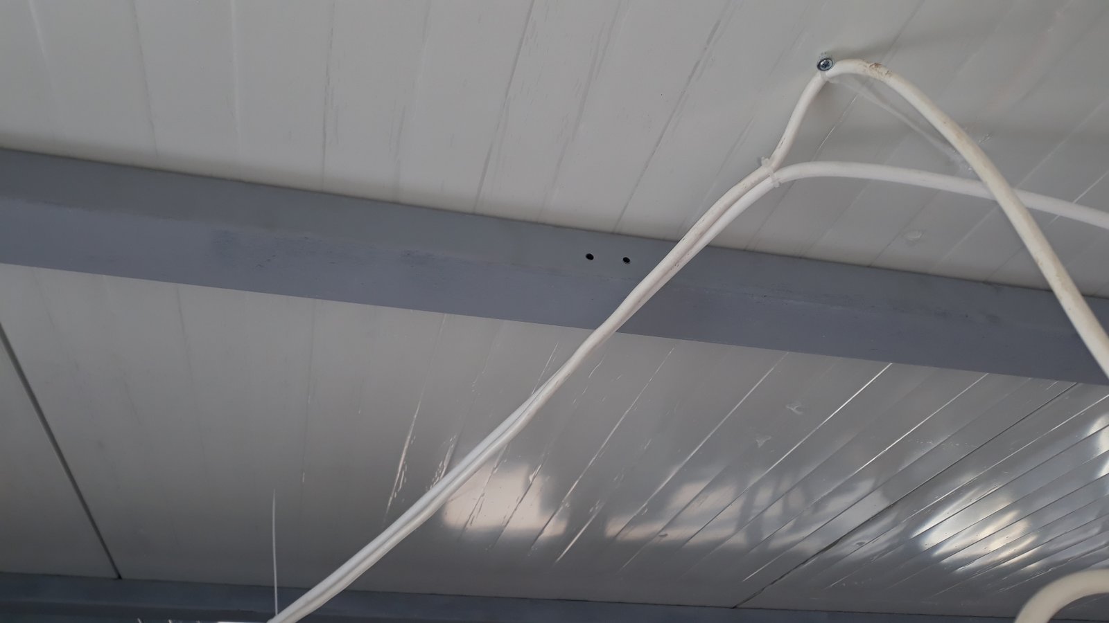

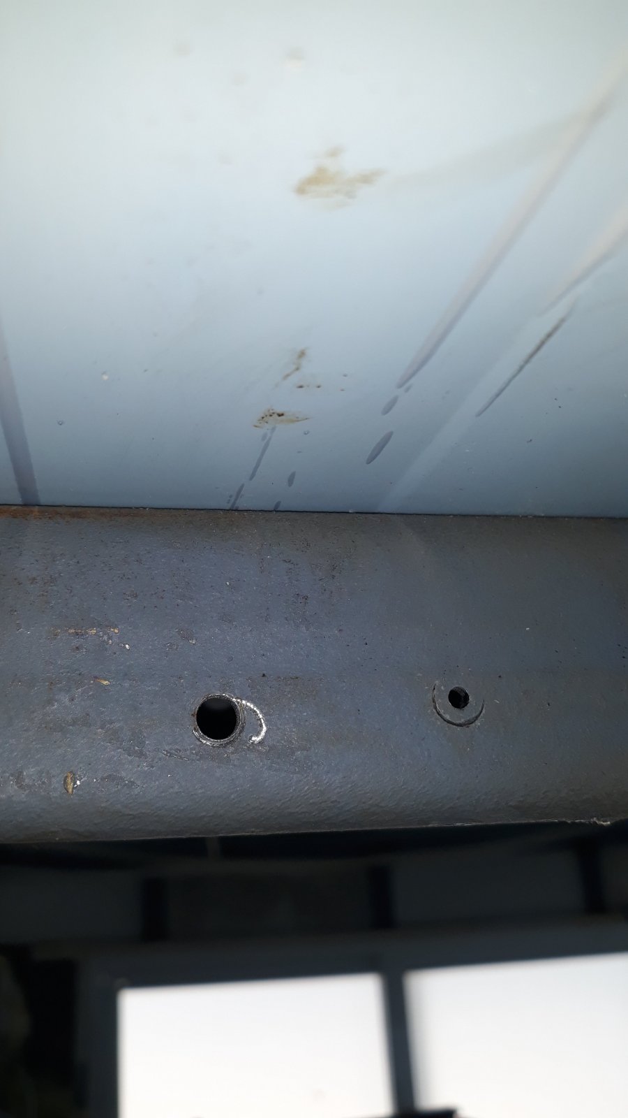

Εγώ σήμερα χρειάστηκε να κάνω τρύπες ψιλά σε κοιλοδοκους 4Χ8 με 3mm παχος για να περάσουν κάποια καλώδια σε 3 μέτρα ύψος που ηλεκτρολόγος τα άφησε αναμονές...
Έκανα προτρυπημα με 3mm τρυπανι και εποιτα 5mm και αύριο θα βάλω την κωνικη φρεζα μεταλλου και διάνυξη στην επιθυμητη διάμετρο...
Έβαλα την υπομονή μου και το Gsb στο απλο τρύπημα και σε χαμηλή ταχύτητα και έγινε μια χαρά...Απλα τα πράγματα...ούτε λάδια ούτε τίποτα..
