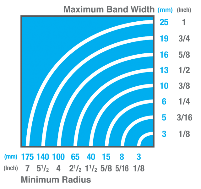

Φοράει την πιο γενική κορδέλα 10μμ πλάτος 6tpi . Αν θες και καμπύλες και αξιοπρεπείς ευθείες αυτήν να χρησιμοποιείς απλά να πάρεις μια aftermarket που ειναι καλύτερα τροχισμενη και ίσως καλύτερα κολλημένη αργότερα. Μην βάλεις κορδέλα με λιγότερα tpi. Δεν θα αντέξει το μοτέρ σου.
Από που αγοράζουμε aftermarket κορδέλα; (βλέπω το www.troxeioshop.gr/ αν και δεν βρίσκω την κορδέλα που παίρνει η boston μου 1430 x 10 x 6T)
Θα μπορούσα να βάλω μια λίγο πιο στενή, ώστε να κάνω πιο εύκολα καμπύλες (που βασικά με ενδιαφέρουν); :unsure:
Mπορεις να βαλεις πιο στενη, μεχρι 6μμ νομιζω, αναφερεται σιγουρα στο μανουαλ του εργαλειου.
Αν μπορει να παρει και πιο στενη, τα 5μμ ειναι ιδανικα για κλειστες καμπυλες. 1 χιλιοστο πιο στενη κανει σημαντικη διαφορα στην ευελιξια.
Αν αρχισεις ποτε να κανεις μικροκατασκευες, η Proxxon ειναι μονοδρομος καθως παιρνει κορδελες των 6, 5, 3.5, 3 και 1.3μμ (!!) πλατους.
Εγω αγοραζω κατα παραγγελια απο εδω https://trohioskalieris.com/products
Εχει πολυ καλες μαρκες/ποιοτητες ατσαλιου για κορδελες και σου κοβει οτι διασταση θελεις.
Εκει φτιαχνω τις κορδελες των 16μμ για μια πριονοκορδελα Dewalt που εχω.

Το τι κερδίζουμε με την πιο στενή κορδέλα το καταλαβαίνω.
Αλλά τι χάνουμε; Αντοχή; Δεν μπορούμε να κόψουμε ξύλα μεγάλου πάχους;
Ειναι λογικο οτι οσο πιο στενη ειναι η λαμα τοσο πιο ευαλωτη ειναι στο σπασιμο που κυριως επεται της προσπαθειας για καμπυλη κοπη.
Ομως με την εμπειρια και το προσεκτικο/αργο κοψιμο εκει που χρειαζεται, αποφευγονται τα σπασιματα σε παρα πολυ μεγαλο βαθμο.
16αρα και 12αρα λαμα δεν εχω σπασει ποτε, κυριως γιατι σπανια γινονται καμπυλες κοπες με αυτες.
