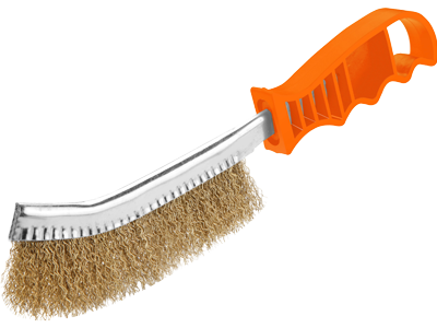

Συνάδελφοι, ποιο από αυτά τα τρία είναι το πιο χρήσιμο για να τρίβεις κάγκελα; :unsure:
Καλο ειναι να υπαρχουν και τα τρια, ολα εχουν το ρολο τους και αργα η γρηγορα θα χρειαστουν.
Η κοτσιδα (3) ειναι πιο ανθεκτικη και για δυσκολες περιπτωσεις. Εμενα με βολευει το δευτερο αν ηταν να διαλεξω ενα απο τα τρια.
(Αυτα τα εξαρτηματα πανω στον τροχο θελουν προσοχη γιατι τα συρματακια πεταγονται κατα την χρηση.)
Σε καθε περιπτωση, μια φτηνη συρματοβουρτσα χειρος ειναι επισης απολυτως απαραιτητη.
Nικο και τα 3 κάνουν...
Το πρώτο ειναι για ανοικτα σημεια και το δεύτερο για κλειστα..
Η κοτσίδα ειναι χρήσιμη κυριως για στρώσει άγρια σημεία ειτε κολληση από ηλεκτροκολλησης είτε ότι άλλο υλικό που θες να βγαλεις σε κλειστή γωνια όπου δεν μπορούν να μπουν τα άλλα..
