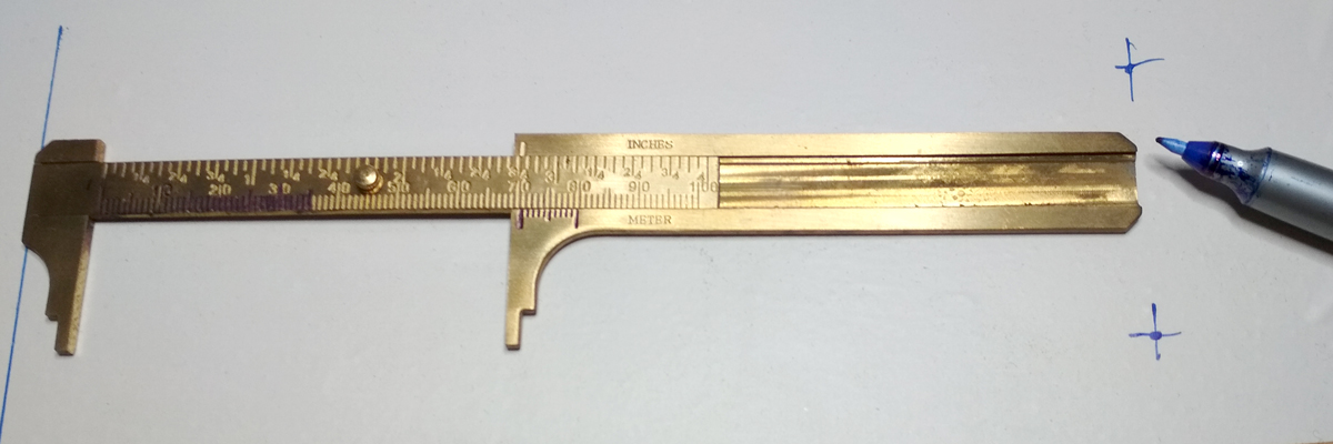

βρε πως μπορει να κολλησει το μυαλο μας. αυτο που θελω γινεται και με ενα ΜΙΚΡΟΜΕΤΡΟ!
Μια από τα ίδια...Mικρόμετρο;
Δεν καταλαβαίνω, αποστάσεις θες να μετράς;

Μήπως εννοεί ΜΙΚΡΟ ΜΕΤΡΟ?Μια από τα ίδια...
Ενδεχόμενος και εκείνος να μην ξέρει ακριβώς τι θέλει...
Το μικρόμετρο είναι για άλλο πράγμα..
Αν μας ξεκαθαρίσει θα βοηθηθεί.![]()
οπως ειπα, το δοκιαμσα με μετροταινια που κλειδωνει αλλα με απλη πιεση εκανε πισω 2 χιλιοστα, και μου εβγαλε το ενα σημαδι εκτοςMπορεις καλλιστα να μεταφερεις την μετρηση καθως η συγκεκριμενη μετροταινια 'κλειδωνει'.
Ετσι ακριβως μετεφερα την εσωτερικη διασταση μιας ραφιερας για να κοψω και να προσθεσω εξτρα ραφια.
Αλλα και να μην κλειδωνε, δεν βρισκω την δυσκολια να μεταφερεις την μετρηση με καποιο αλλο μεσο. Πως καναμε αυτη τη δουλεια πριν βγουν τα ειδικα εργαλεια?![]()
εξαιερικο ευτρημα! ευχαριστω!
Δεν είναι το ιδιο αυτό που αναφέρουμε με την μετροταινια...μετράει διαφορετικά...βλέπεις ακριβώς την ένδειξη..λογικό αφού δεν το έχεις χρησιμοποιήσει..οπως ειπα, το δοκιαμσα με μετροταινια που κλειδωνει αλλα με απλη πιεση εκανε πισω 2 χιλιοστα, και μου εβγαλε το ενα σημαδι εκτος

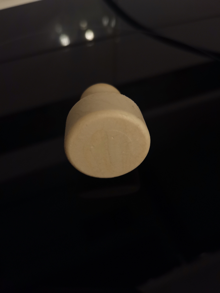

Καλησπέρα και χρόνια πολλά! Ερώτηση κυριως προς κατοχους laser engraver, πανω σε τετοιο πωμα (πλαστικος φελος) θα μπορεσει να αποτυπώσει σχεδιο;
