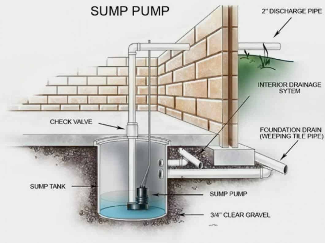

Καλησπέρα στην ομάδα, το υπόγειο αν και προστατευμένο σε μεγάλο βαθμό, με τις πολλές βροχές γεμίζει περί τους 3-4 πόντους νερό. Τι αντλία ακαθάρτων προτείνετε?
Σίγουρα πρώτα πρέπει να περιορίσεις την εισροή του νερού όσο μπορείς.
Τώρα για αντλία, θα πρεπει να υπολογισεις τη ροη και το μανομετρικό που χρειάζεσαι. σε μια μεγαλη μπορα, μεσα σε πόση ώρα γέμισε; 4εκ επί πόσα τετραγωνικά;
Πόσα μέτρα υψομετρική διαφορά υπάρχουν από εκεί που θα τοποθετηθεί η αντλία μέχρι την έξοδό της;
αν δεν υπάρχει ήδη, θα πρέπει να σκάψεις φρεάτιο στο υπόγειο για να τοποθετηθεί μέσα η αντλία και η κλίση του δαπέδου να είναι προς τα εκεί.

Η αλήθεια είναι ότι φαίνεται πολύ παράξενο πως ενώ τόσο καιρό (που είχε ξανακάνει συνεχόμενες μπόρες) δεν πήρε σταγόνα μέσα και τώρα βρήκα τόσο νερό. Υποπτεύομαι ότι μπορεί να φταίει και κάποια σωλήνα του καλοριφέρ μιας και το έφτιαξα τώρα κοντά οπότε πρέπει να ελεγχθεί και αυτό.
Αναφορικά με το φρεάτιο πόσο εύκολο είναι για DIY ή θέλει μάστορα?
Σχετικά με την αντλία η υψομετρική διαφορά της θα είναι 1μ. Εμβαδό υπογείου 12τμ (αν βοηθάνε κάπου αυτά τα νούμερα).

Αν δεν εντοπίσεις την αιτία ,υπάρχει περίπτωση και το νερό να βγαίνει από την γη όταν ανεβαίνει ο υδροφόρος ορίζοντας μετά από πολλές βροχές.
Reactions: journeyman
τι είδους δάπεδο έχεις; τσιμέντο ή χώμα;
αν ηταν ο υδροφόρος ορίζοντας δε θα είχε ξανασυμβει παλιότερα και σε άλλη μεγάλη βροχή;
πρέπει οπωσδήποτε να βρεις την πηγή του νερού πρώτα πριν συνεχίσεις. ο μόνος σίγουρος τρόπος είναι να πας εκεί την ώρα που θα ρίχνει καρέκλεις και να παρακολουθήσεις τι συμβαίνει. εκ των υστέρων δε βγάζεις άκρη...
Τώρα για τους υπολογισμούς, αν όντως πρόκειται περί βροχής:
1μ ίναι το ύψος από την επιφάνεια του δαπέδου μέχρι εκεί που θα γίνει η έξοδος του νερού;
το μανομετρικό και ο όγκος του νερού είναι πολύ μικρά, σχεδόν οποιαδήποτε αντλία ακαθάρτων θα σου κάνει: 0.04 * 12 = 0.48κυβικά. Αν πέσει αυτό το νερό μέσα σε πχ 10 λεπτά, μιλάμε για 0.48 *6=2.88 κυβικά την ώρα.
πχ αυτη https://www.skroutz.gr/s/17160754/Nakayama-NP1010-Μονοφασική-Αντλία-Ακαθάρτων-Λυμάτων-0-5hp.html
έχει δυνατότητα 7κυβικά την ώρα και μέγιστο ύψος για το νερό 7μ. Θα πρότεινα να βρε´ς με σταθερό φλοτέρ και όχι καλώδιο όπως έχει αυτή για πιο μαζεμένη εγκατάσταση.
φρεάτια υπάρχουν έτοιμα πλαστικά για να μην χτίζεις, αλλά θα πρέπει να κάνεις το σκάψιμο στο δάπεδο. πρέπει να βρεις φρεάτιο σε διαστάσεις που να επιτρέπει η αντλία (γράφουν στις προδιαγραφές τους ελάχιστη απόσταση από τους τοίχους και το δάπεδο κλπ). αν το φρεάτιο είναι πολύ μικρό (ή η αντλία πολύ δυνατή), θα αναβοσβήνει συνέχεια με αποτέλεσμα να καεί γρήγορα. πρέπει οπωσδήποτε να προσθέσεις και αντεπίστροφη βαλβίδα στο λάστιχο που θα έχεις στην έξοδο για να αποφύγεις επιστροφή του νερού μέσα από το λάστιχο όταν σβήνει η αντλία.
παίδες φώναξα καταρχάς τον καυστηρατζή για να βεβαιώσει ότι δεν υπάρχει κάποια διαρροή από το σύστημα του καλοριφέρ. Δεν βρήκε κάτι (ευτυχώς ή δυστυχώς θα δείξει χαχα).
Το υπόγειο είναι στεγασμένο εκτός από ένα μικρό άνοιγμα το οποίο θεωρώ ότι δεν μπορεί να βάζει τόσο νερό ακόμα και σε μεγάλες μπόρες (καθότι το μπαλκόνι που βρίσκεται από πάνω του, λειτουργεί ουσιαστικά σαν σκεπή).
Ο καυστηρατζής ανέφερε το θέμα του υδροφόρου ορίζοντα όταν πάτησε σε κάποιο σημείο του υπογείου και το πάτωμα έκανε ήχο σαν να είναι σπασμένο.
Άρα πάμε σίγουρα σε λύση αντλίας άρα σκάψιμο άρα πρέπει να δώσω κλίση για να γίνει σωστή δουλειά (πιάνουν τα χέρια μου αλλά αν είναι τόσο κρίσιμο μπορώ να φέρω και κάποιον ειδικό).
