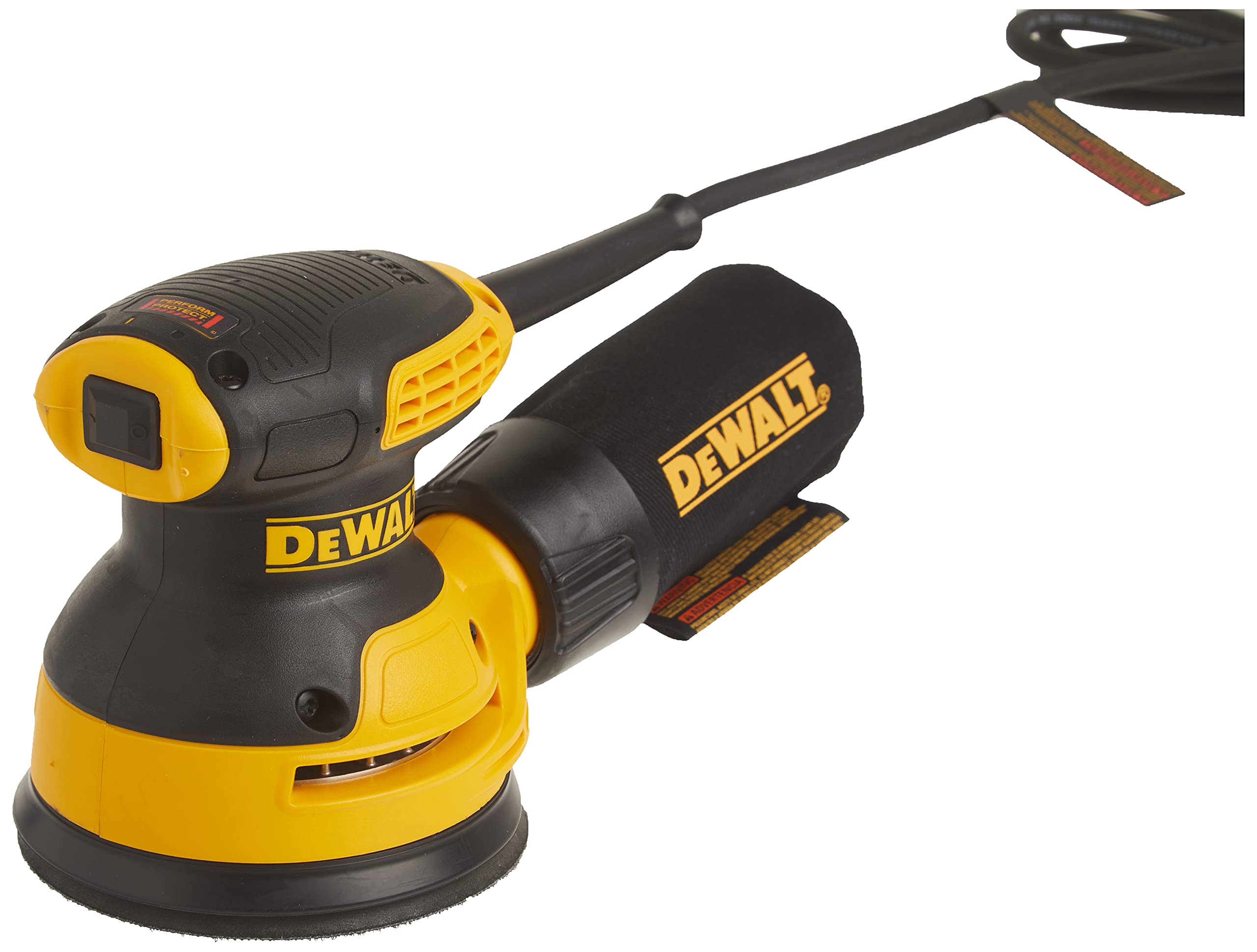

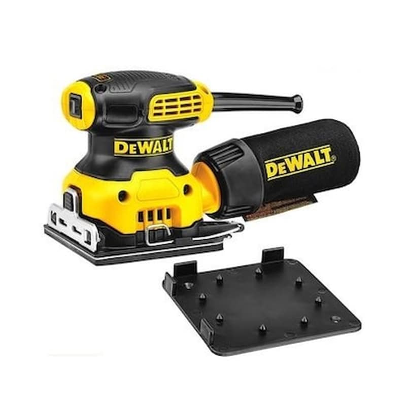

Ας ξαναγραψω οτι γραφω πιο πανω με μια εικονα.
Αυτο ειναι το Dewalt Dwe6411 Portable Sander Orbital Sander.
Εκκεντρο τριβειο καθως την παλμικη κινηση που εχουμε συνηθησει να λεμε την δινει με εκκεντρο. Και δεν ειναι προς μια κατευθυνση για να την πουμε παλμικη αλλα εκκεντρη δλδ Orbital καθως η κινηση του προσομοιαζει τροχια.
Στον αντιποδα αυτο ειναι το DWE6423K Variable Speed Random Orbit Sander Kit - H&L Pad
Ειναι αυτο που ονομαζουμε εκκεντρο περιστροφικο τριβειο για τον λογο του οτι η βαση του εκτος απο orbits κανει και roatations.
Ελπιζω να ειμαι κατανοητος.
