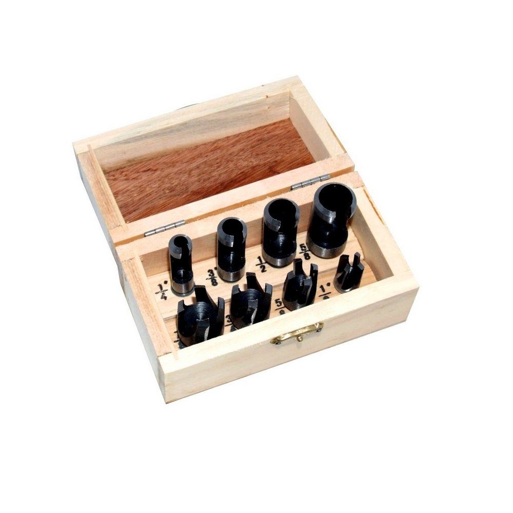

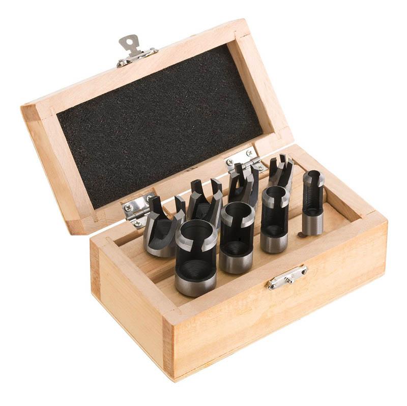

χρειάζομαι άμεσα για αγορά ενα ρουμποτρυπανο 10μμ από Θεσσαλονίκη. γνωρίζει κάποιος κατάστημα που να πάω να το αγοράσω;
είναι σαν αυτα στην πρώτη σειρά.
Ας βαλω τον εργαλειογατο στην Αθηνα μηπως και δεν βρεις καπου αλλου.

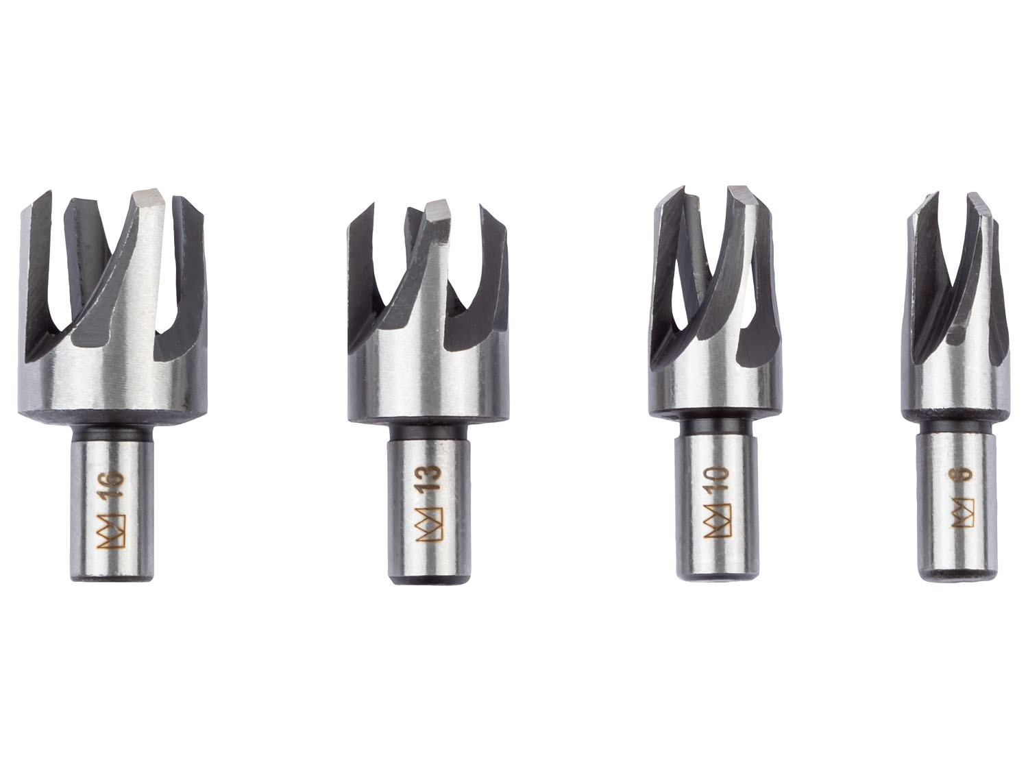

Παντως εχε υπ'οψιν οτι ολα αυτα ερχονται σε ιντσες, δηλαδη τα 10μμ ειναι το φρεζακι των 3/8" (9.53μμ)
βγαίνουν και σε μμ. επάνω γράφουν 10μμ 13μμ 16μμ .
αν ήταν να το παραγγείλω δεν θα με ένοιαζε από Αθήνα. απλά θέλω να πάω αύριο να το πάρω για να κάνω δουλειά το ΣΚ.

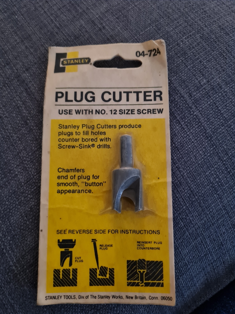

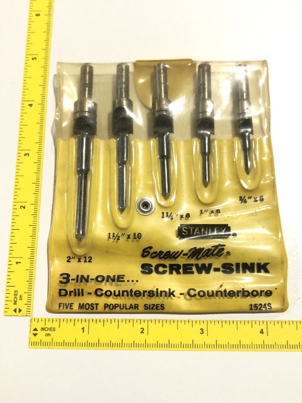

δυστυχώς η τελευταία μου λύση ειναι αύριο να πάω σε κανένα κινέζικο να δω τι έχει. σήμερα σε τοπικά καταστήματα έτυχε να βρω ένα Stanley 12μμ που ο άνθρωπος( ο παππούς στη stereotiki) μου το "χαρισε" κιόλας 1€ καθώς είχε ξεμείνει χρόνια πριν και δεν ήταν καν περασμένο στους κωδικούς του καταστήματος. είχε και προϊόντα tactix αλλά το συγκεκριμένο τρυπανι δεν το είχε . είχε όλες τις διαστάσεις αλλά του τα πήρε κάποιος που έκανε μοντελισμό καραβάκια...
το συγκεκριμένο Stanley πάντως δεν το είχε ούτε το praktiker και δεν το είχε φέρει και πότε.
Αν δεν βρεις άκρη, υπάρχουν πολλές πατέντες για να φτιάξεις ράβδους/καβίλιες από ξύλο σε ότι διάμετρο θες-μετά τις κόβεις κατά μήκος και έχεις όσες τάπες θες. Ένας πρόχειρος/γρήγορος τρόπος είναι να πιάσεις ένα κομμάτι ξύλο στο τσωκ του τρυπανιού και να το γυρίζεις κόντρα σε ένα γυαλόχαρτο ή σε έναν ταινιολειαντήρα.
ναι τις έχω δει αυτές τις πατέντες. με λάμες με σκαρπελα κλπ. αλλά τελικά δεν θα τις χρειαστώ.
Δεν ξέρω τι εννοεί η stanley με το Ν12 αλλά σίγουρα αφορά καποιο δικό της τρυπανι και οχι 12μμ ή κάποια συγκεκριμένη ίντσα.

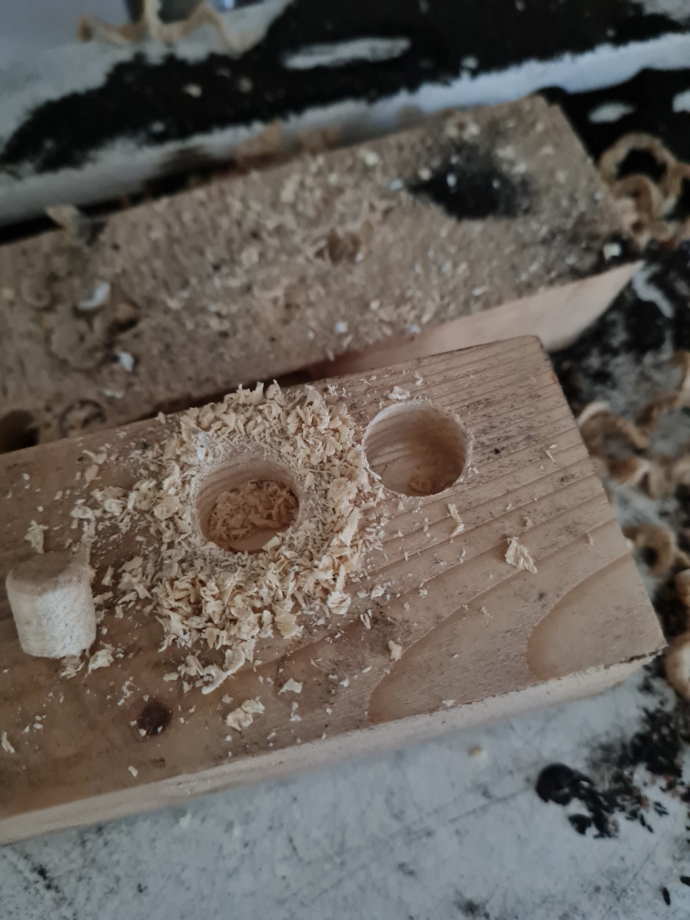

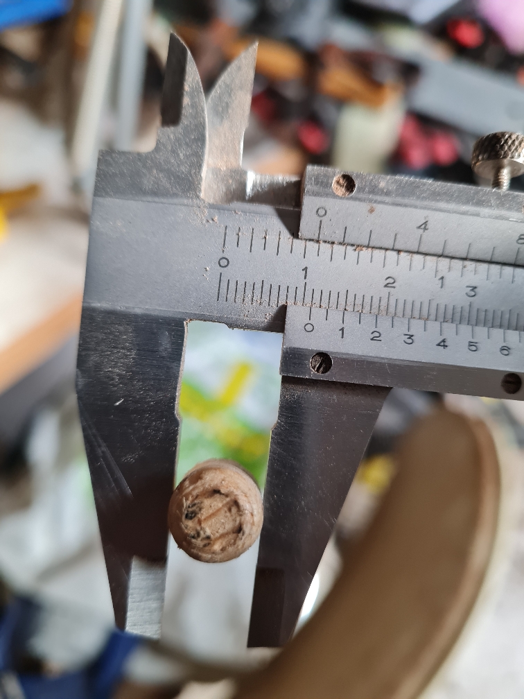

το τρυπάνι ειναι made in USA. Κοβει απίστευτα αβίαστα και η τελική τάπα είναι 11μμ . Που με βολεύει απίστευτα καθώς οι τρύπες είναι 10.5

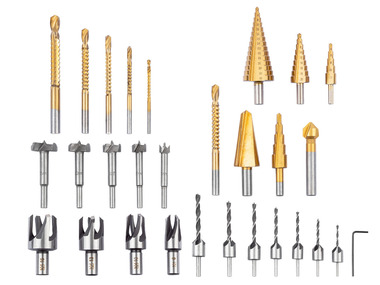

Τετοια τρυπανια φερνει τη Parkside σε set...σε 2 περιπτωσεις που μου χρειαστηκε το αποτελεσμα ηταν ανεκτο...
