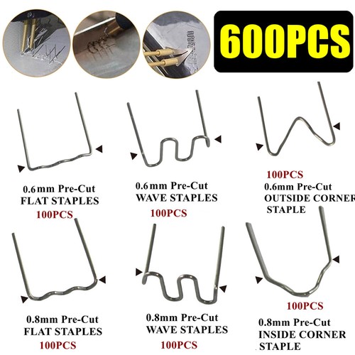

Για οσους εχουν παρει το οπλο συγκολλησης πλαστικων (πλαστικ γουέλντινγ γκαν), εδω ειναι τα πιο φτηνα αναλωσιμα που βρηκα.
4.15 ευρω τα 500 + μεταφορικα σε συγκριση με τα 3 ευρω τα 50 + μεταφορικα/αντικαταβολη απο Ελλαδα!!! Τεραστια διαφορα!!!
Με ενα δεκαρικακι δηλαδη παιρνεις 500 τεμαχια απο το πιο χρησιμο ειδος για συγκολλησεις πλαστικων, το κατσαρο των 0.8μμ παχους.
Εαν θελει καποιος ολα τα ειδη συρματων, μπορεις να αγορασει 600 τεμαχια με 9 ευρω + μεταφορικα απο εδω
Εδω ειναι τα 6 ειδη
Και κανα καλο πιστολι απο αμαζον αν μας βρεις καλα θα ειναι. Αυτο στο σκρουτζ με 28€ με εξοδα αποστολης παραειναι ακριβο για κινεζιά.
Εδω ειναι τα 6 ειδη
Απορία.
Αν έχω καταλάβει καλά,με τα συρματάκια αυτά,απλά καις τις επιφάνειες που θες να ενώσεις/κολλήσεις.Αν είναι έτσι,γιατί χρειάζονται ανταλλακτικά;Καταστρέφονται μετά την μία χρήση;
EDIT.
Mόλις είδα στο youtube ότι τα σιδεράκια παραμένουν πάνω στις επιφάνειες.
Απορία.
Δεν τις καις.
Το συρματάκι πυρακτώνεται και εισχωρεί στο πλαστικό "ράβοντας" τα κομμάτια και ενσωματωνεται μέσα και παραμένει.
Δες ένα παράδειγμα στην φώτο ενός χρήστη που έχει κάνει review στο σκρουτζ όπου με το πιστόλι έχουν συραφει τα σπασμένα κομμάτια, έχουν κοπεί οι άκρες από τα συρματακια και έχει τροχιστει με τροχό είναι έτοιμο για τριψημο και στόκο.
Απορία.
EDIT.
Σωστα, παραμενουν μεσα τα συρματα και απλα κοβεις τα προεξεχοντα.
