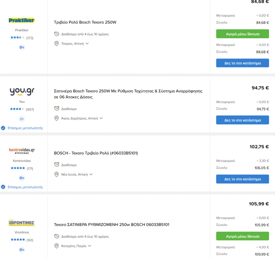

Έχετε κάποια άποψη για το συγκεκριμένο τριβείο της BOSCH; Το χρειάζομαι κυρίως για κοίλες και κυρτές επιφάνειες.
https://www.praktiker.gr/p/triveio-rolo-bosch-texoro-250w-127957
Αξιζει...αλλα το θεμα ειναι στα ανταλλακτικα εξαρτηματα που εχουν κοστος...και δυστυχως θες της Bosch...ενας λογως που δεν εκανα κινηση αγορας...
Καλημέρα
Eιναι ενα ιδιαιτερο τριβειο με πολλα εξαρτηματα τα οποια ειναι καταλληλα για διαφορες εργασιες το καθε ενα.
Αν και τα εξαρτηματα/αναλωσιμα που παιρνει ειναι λιγο ακριβα, εν τουτοις ειναι πολυ ανθεκτικα.
Ειναι ενα τριβειο που δινει λυσεις εκει που τα αλλα δεν μπορουν ειτε δυσκολευονται. Το συστηνω επειδη το γνωριζω και το εχω δουλεψει πολυ.

Κύριοι, ευχαριστώ για την βοήθεια. Το τριβείο παραγγέλθηκε στο PRAKTIKER.
Πολύ χρήσιμο εργαλείο φαίνεται πράγματι. Για καμπύλες ξύλου είναι ό,τι πρέπει.
Αν έχετε να παραγγείλετε και άλλα πράγματα (για να μοιραστούν τα ταχυδρομικά), το Amazon.de το έχει μόλις 61€ :)
Reactions: newbie
Δυστυχως ιδια τιμη σχεδον με εδω εχει αν βαλουμε τα μεταφορικα (εκτος εαν επιμεριστουν με αλλες αγορες οπως λες)
Ειναι θλιβερη διαπιστωση οτι τα εργαλεια στην Ελλαδα συχνα τιμολογουνται -στην καλυτερη περιπτωση- βασει της τιμης στο Αμαζον συν τα μεταφορικα.
