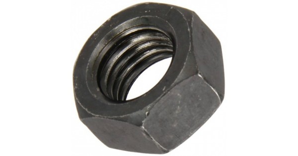

Ξέρει κανείς που να κοιτάξω από Ελλάδα για παξιμάδι M14x1,5 (metric-fine thread) κατά προτίμηση τέτοιου τύπου (λεπτό προφίλ).
Μια αναζήτηση "παξιμάδι Μ14x1.5" μου βγάζει μόνο χοντρά παξιμάδια για ρόδες αυτοκινήτου. Τα στάνταρ μαξιμάδια είναι με βήμα 2 χιλιοστά (Μ14x2).
Δημητρη ψαχνεις για περικολχιο ψιλοπασο παξιμαδι.....
Ο Δαμιγος εχει....
Reactions: newbie and dk31
Δημήτρη για ποδήλατο είναι?
Ευχαριστώ παίδες, θα ξεκινήσω από Δαμίγο που βολεύει στο δρόμο για δουλειά.
Είναι για αυτό εδώ το εξαρτηματάκι που όταν το παράγγειλα δεν έδωσα σημασία στο σπείρωμα.
@Σώφρον: καλή η ιδέα για μαγαζί με ηλεκτρολογικά, δεν γράφει πόσο είναι το βήμα αλλά μπορεί να ταιριάξει κάτι.
Edit: Είχα παξιμάδι Μ14 στο κουτί με τα ηλεκτρολογικά αλλά δεν κάνει - έχει πιο μικρό βήμα από 1,5mm.
Προφανώς επειδή είναι πολύ λεπτό (σαν αυτά που έχεις στο λινκ) το κάνουν με μικρό βήμα για να χωρέσουν δυο τρεις βόλτες.
