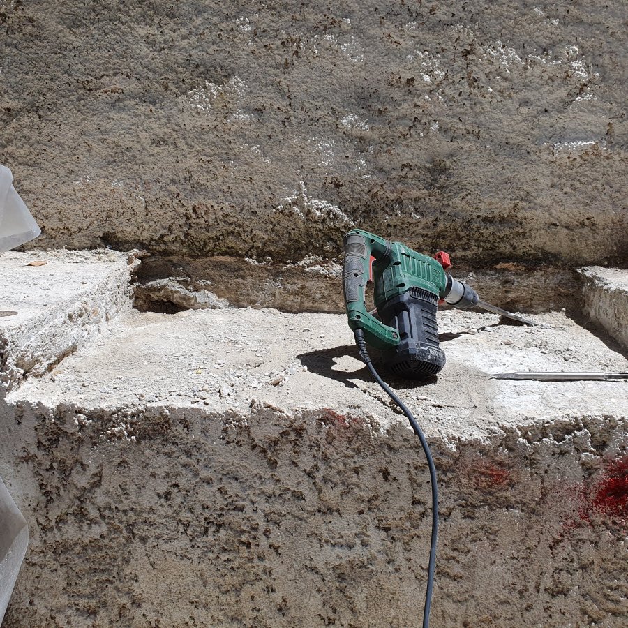

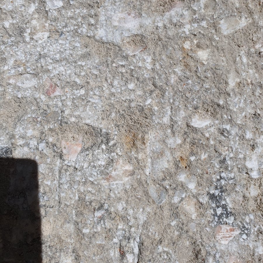

Ο δίσκος νομίζω ότι κάνει αυτό που υπόσχεται, ΑΛΛΑ η σκόνη είναι το κάτι άλλο. Παρόλο που η ποσότητα νερού που έριξα ήταν μεγάλη και με αρκετές επαναλήψεις, αναγκάστηκα να σταματήσω σχεδον αμέσως γιατί θα είχα πρόβλημα με τους γείτονες, Μόλις έφευγε το πρώτο στρώμα, ξεκινούσε η σκόνη. Την επόμενη φορά θα το δοκιμάσω με τροχό μπαταρίας (όσο αντέξει η μπαταρία), τρίβοντας ουσιαστικά μέσα στο νερό. Με του ρεύματος φοβόμουν μήπως πάει νερό στο εσωτερικό.
Αν προσέξετε κάποια μεγάλα χαλίκια, έχουν λειανθεί ικανοποιητικά. Εξείχαν περισσότερο από 5mm.

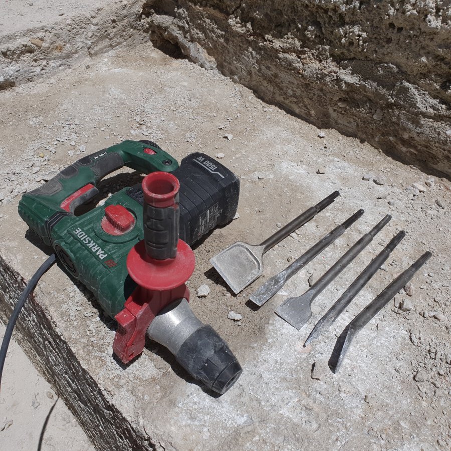

Τελικά η δουλειά έγινε με το PARKSIDE, το οποίο δούλεψε περισσότερο από 3 ώρες με ελάχιστες διακοπές.

Ωραιος...!!
Καλά η σκόνη είναι εξασφαλισμενη σε τετοιες περιπτώσεις απλώς ριχνοντας νερό γίνεται όσο το δυνατόν λιγότερη...
Στο διά ταύτα..
Για πιο ακριβώς λογω ήθελες να το λειανεις...;
Είναι το κομμάτι απο σκαλοπάτι σε σκαλοπάτι...;
Ωραιος...!!
Στο διά ταύτα..
Θα μπεί το κάτω μέρος ψησταριάς με πυρότουβλα και αν κατάφερνα να το επιπεδωσω θα γλύτωνα να ρίξω τσιμέντο. Χρειαζόμουμα 10cm, οπότε το κατέβασα 12 και πήρα DUROSTICK D8 να το ρίξω αύριο. Πάντως το φτυαροκάλεμο της BOSCH έκανε πολύ καλή δουλειά.
Τώρα θα μου πεις γιατι δεν ακούμπαγα την ψησταριά επάνω στην υπάρχουσα κατασκευή. Βασικά λόγω ύψους (δικού μου:LOL: :ROFLMAO:).

Γενικοτερα οτι εχω παρει σε καλεμοειδη σε Bosch, με αποκορυφωση τα Rtec, ειναι λιρα 100..!!!
