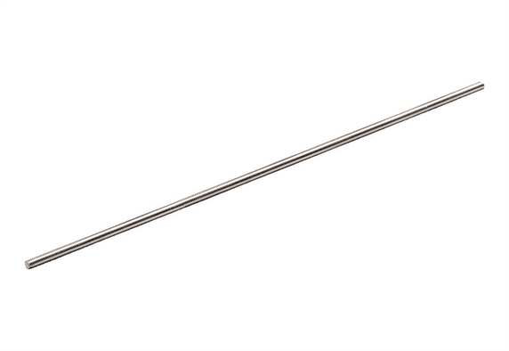

3 μετρη η 5 μετρη.
Δυστυχώς Ασίκης και Γελαδακης που έχω στη γειτονιά δεν έχουν. Από 8 και επάνω.
Έχει ο φίλος μου 3-μετρη καλιμπρέ 6mm αλλά δυστυχώς με το μηχανάκι δεν μπορώ να πάω να τη φέρω.
Αν θες να πάμε έλα με το αυτοκίνητο.
Reactions: newbie
Μπαμπινο ευχαριστώ φίλε αλλά θέλω σε 3μετρη η 5μετρη συνολικά 50 μετρα
Κάτι που δεν είχα προσέξει, σε σίδερο μασίφ μαύρο φ5 στα μεγάλα μαγαζιά του Πειραιά απουσιάζει, μόνο σε ινοξ η γαλβανιζέ, αλλιώς φ6.
Και 6αρι μου κάνει αλλα και 5αρι σε γαλβανιζε είναι σπέσιαλ.
Για πες κανένα μαγαζί!
https://www.iordanides.gr/product.php?id=9 έχει και φ5
και εδώ ένας χάρτης με τα μαγαζιά: https://www.google.com/search?clien...352],[37.913387141374585,23.587677847216803]]
Reactions: enduras1

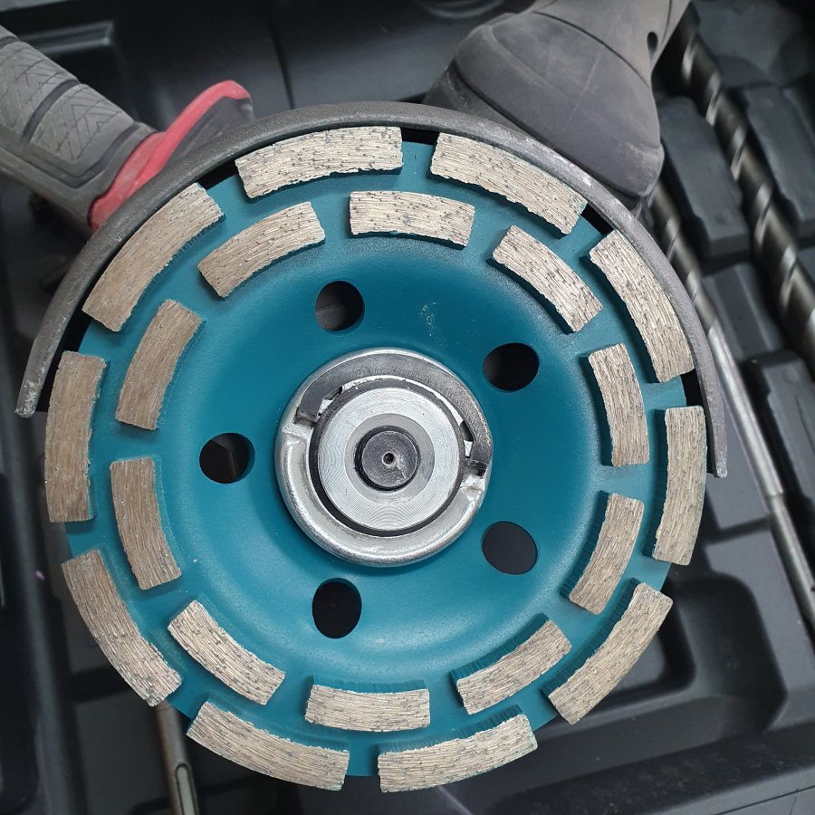

Μια βοήθεια, αν γνωρίζει κάποιος:
Τοποθέτησα στον τροχό μπαταρίας της PARKSIDE δίσκο λείανσης δομικών υλικών της TOTAL, αλλά "βρίσκει" στο προστατευτικό. Φταίει το προστατευτικό ή ο δίσκος;
Υπάρχει περίπτωση αυτοί οι δίσκοι να λειτουργούν χωρίς προστατευτικό;
Bγαλε το προστατευτικο,,οι δισκοι αυτοι δεν λειτουργουν ποτε με προστατευτικο...
Το παχος του δισκου ξεπερναει την κουρμπα προστασιας του προστατευτικου που παει στα 11.5 χιλ οφελουμενο με αποτελεσμα να βρισκει...καρατσεκαρισμενο....!!!
Αυτη η μικρη κουρμπα ειναι ιδανικη για λεπτους δισκους μονο για να κατευθινη προ στο εσωτερικο σπιθες και σκονη....
Οταν το δοκιμασεις πες μου..με ενδιαφερει...αφου το εχει ο και Νικολας θα το παρω απο κει.......
