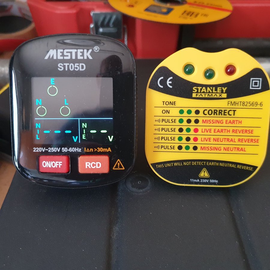

Αυτο της Stanley τι λεει..;
Δυστυχώς δεν γνωρίζω και πολλά από ηλεκτρολογικά. Η 1η δοκιμή που έκανα, μου έβγαζε λάθος πολικότητα, οπότε ρώτησα τους ηλεκτρολόγους στην δουλειά και φυσικά η απάντησή τους ήταν «…βάλτο ανάποδα…» (ευτυχώς κατάφεραν να κρατηθούν και να μην σκάσουν στα γέλια)😂:ROFLMAO:
Το MESTEK το θεωρώ πιό εύκολο στον χειρισμό και έχει και ένδειξη τυχόν προβλήματος στον ρελέ διαφυγής.

Είχα πάρει ενα τέτοιο μπήκε στη δεύτερη τσάντα . Ηθελα να εχω κάτι εύκολο γρήγορο και μικρό για οταν βλέπω απο που θα κλέψω ρεύμα για τροφοδοσια (cctv συναγερμο κλπ ). Που να μου λέει αν κάτι δεν είναι σωστά κουμπωμένο (ειδικά γειώσεις στον αέρα παίζουν πολύ ).
Το δικό μου είναι με led δουλεύει μεν αλλα αν πω οτι τελικά το χρησ. θα πω ψέματα . Βγαίνει μονο οταν βρεθεί καποιο πρόβλημα σχετικό με 220V για γρήγορο ελεγχο μου χρειάστηκε 2 φορές για τη δουλειά μου και αλλη μια για να δούμε τι σύνδεσε ενας πολυτεχνίτης γυρολόγος .
Το εχω δώσει και σε 2 φίλους για να αλλάξουν πρίζες (που θα της αλλαζαν μονο με ενα ηλεκτρολογικό ως εργαλείο αρα κατι ειναι και αυτό )
To κουμπί που εχει για να δοκιμάζεις αν πέφτει ο ρελες φαίνεται να μην ειναι ασφαλές (υπάρχουν σχετικά βίντεο στο yt ) και είναι ανούσιο αν εχουμε ρελε διαρροης που εχει κουμπί
θεωρω πολύ ποιο χρήσιμο το πολύμετρο και το ανέπαφο μετρητή (ποιοτικός και οικονομικος ειναι και της uni-t pro ) οπως και το να ελεγχθούν όλες οι ενώσεις στα κουτια διακλαδώσεις και οπου υπάρχουν ενώσεις να ξανα σφιχτούν κλπ .

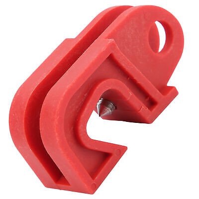

Επι της ευκαιρίας να αναφέρω οτι οσοι ασχολείστε με ρεύμα μια πολύ καλή αγορά είναι αυτό για οταν θες να κατεβάσεις το γενικό και δεν είσαι μονος ακόμη και χωρίς λουκέτο
