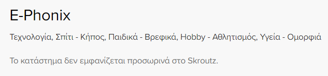

μυστήρια πράγματα και μου μυρίζει τουφέκι...
Εγώ (όντας και παρορμητικός) την έριξα την παραγγελία αλλά την ακύρωσα. Βέβαια πρόλαβε να μου τραβήξει τα χρήματα και αναμένω να δω τι θα γίνει.
Πάντως όταν την έκανα (αλλά και στην επιβεβαίωση από Σκρουτζ) ανέφερε σωστά τα στοιχεία για Dewalt
δώστε προσοχή στην τελευταία πρόταση...

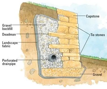

Θα το βαλω πισω απο τοιχο για αποστράγγιση. Θα πεσει κροκαλα χαλικι απο πανω.

Αυτός ο σωλήνας εχει DIN 4262-1 που ειναι για τέτοια δουλειά εκτος αν μου διαφεύγει κατι.
Το μαγαζι που έβαλες σκέφτομαι να παω αλλα φοβαμαι γαιτι στα review λενε πως χρεώνει πολυ ακριβά.
Βασικά ισως δε το εξηγήσα καλα. Επειδη ειναι τοιχος ας πούμε αντίστιξης σε εδαφος σε κηπο θέλω να εχει σωλήνα να φεύγουν τα νερα αν μαζευει απο πισω. Δεν θελω να κολλήσω πανω στο τοιχο αλλα να μη βουλώσει απο χωματα κτλ

Δεν ειναι μπετο αλλα με πέτρα. Ρωτησα σε μαγαζί που πουλάει τέτοια και μου ειπαν για αυτό που έβαλες και το συνδιαζουν με γεωυφασμα αν και αυτο που έβαλες ειναι 2 σε ενα νομίζω.
Γενικά δε βρηκα σωλήνα πουθενά. Ρωτησα ενα μαγαζί που βοηθάει με υδραυλικα και μου ειπε να δω εδω https://plystakas.gr/
Αυτος μου είπε πως εχει σωληνα με μετρο και υφάσματα.
Αν ηταν για τοιχο υπογείου πχ μου φαίνεται λογικό να θελει αυγουλιερα + μονωτικο. Τωρα απλα θελω φιλτρανση και διαχωρισμό.
Για την πέτρα αυτό το 2 σε 1 είναι πολύ καλύτερα από μη υφασμάτινο 100%...
Δεν θες μόνο φιλτρανση και διαχωρισμό...θες και στεγανοποιηση που προσφερει μια αποστραγγιιτικη μεμβανη...
Σου επαναλαμβάνω ότι αυτές οι δουλειές γίνονται μια φορά και πρέπει να σωστά και ας πληρώσεις κάτι παραπάνω...

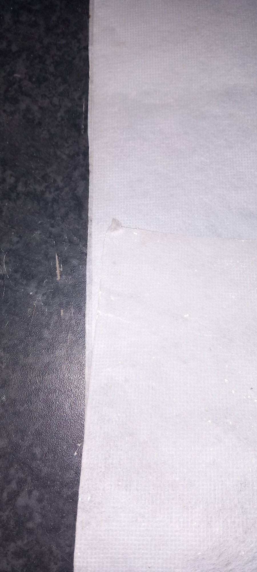

Δες πως ειναι το μη υφασμάτινο από ρεταλι που έχω...ειναι σαν ριζοχαρτο...
Το έχω καθαρά για Hypedesmo...

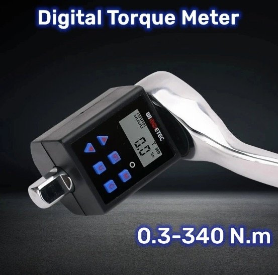

Συνάδελφοι, θα μπορούσε ένα τέτοιο οργανάκι να μετρήσει τη ροπή σε ένα παλμικό; :unsure:
Σε ένα δραπανοκατσάβιδο υποθέτω πως μπορεί (αν και δεν είμαι σίγουρος), αλλά στο παλμικό με τις κρούσεις θα μπορούσε; :unsure:
Nομιζω οτι θα το ταραξει :)
Αναφερεται παντου οτι ειναι για εργαλεια χειρος και πουθενα δεν αφηνει εστω να υπονοηθει οτι μπορει να κανει και για παλμικο.
Εξαιρεση μπορει να ειναι το δραπανοκατσαβιδο καθως η κινηση του μπορει να ειναι ομαλη, προσομοιαζοντας το χερι.
Reactions: nikfor

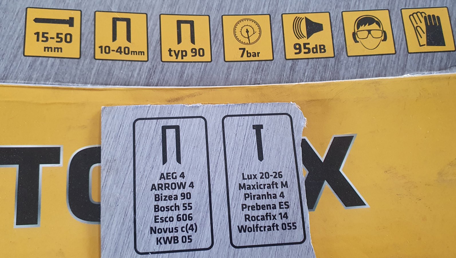

Έχω ένα καρφωτικό αέρος της topex και παίρνει τα αναλώσιμα της φωτογραφίας
Έχει δει κανείς πουθενά να τα πουλάνε σε μικρές συσκευασίες;
Πιο πολύ για τα δίχαλα με ενδιαφέρει
Φανταζομαι οτι στο κατω μερος της φωτο ειναι τα συμβατα αναλωσιμα με τον Τυπο 90 της Topex. Το Bosch 55 εχει πλατος 6μμ, το τοπεξ 90 εχει το ιδιο?
Oμως τα Bosch 55 ειναι λεπτα, 1.06 παχος συρματος. Για τσεκαρε ειναι το ιδιο παχος και τα τοπεξ που τα εχεις για το καρφωτικο αερος?
Reactions: mixalio
Ευχαριστώ Μιχάλη αυτά πρέπει να είναι αλλά τα bosch υπάρχουν μέχρι 19mm και θα ήθελα πιο μεγάλα
Εχω βρει αλλά μόνο σε μεγάλες ποσότητες 3000 έως 5000 τεμάχια που κοστίζουν γύρω στα 15 ευρώ
Θα ήθελα μικρές ποσότητες που να αγοράσω διάφορα νούμερα για όταν χρειαστούν
Υπαρχουν και τα pro, μηκους 28μμ
επισης κοιταξε και στο Λεροϋ οπου ομως το πλατος ειναι 5.7μμ και ειναι πιθανον να ταιριαζουν.
Reactions: mixalio
