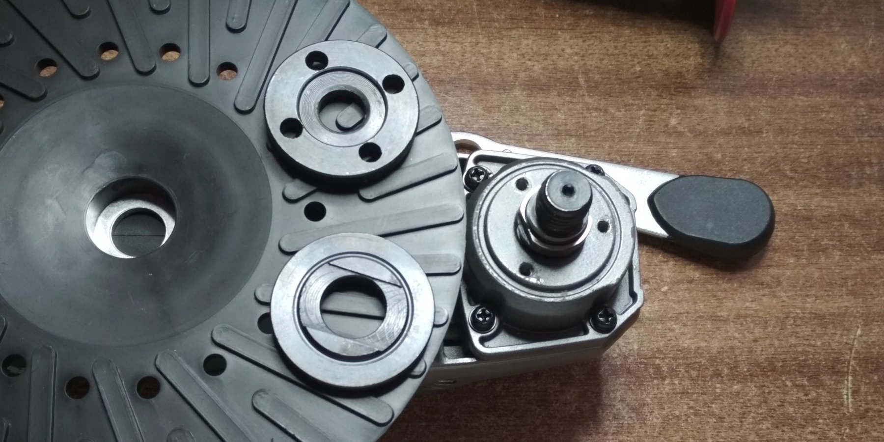

παιδια...αγορασα αυτο το πλατω για προσαρμογη στν τροχο.
Αλλα...
πως προσαρμοζεται? γιατι το δακτυλιδι του τροχου, δεν μπαινει σητν υποδοχη(ουτε φτανει σε βαθος, και η διαμετρος του ειναι μεγαλυτερη)
Χρειαζζομαι σκετο παξιμαδι και ροδελα, ή κατι αλλο σαν αυτο?
Αλλα...
μηπως δεν εχεις καταλαβει κατι καλα ή εγω δεν το πιανω?
το εξαρτημα που αγορασες δεν παει σε γωνιακο τροχο. παει σε δραπανοκατσαβιδο και σε αυτο προαρμοζεις δισκο γωνιακου τροχου
ετσι μπορεις να κοβεις ή να τριβεις κατι σαν να ειχες υποτιθεται γωνιακο τροχο
αλλά το προβλημα ειναι το πως να κεντραρεις το δισκο αναμεσα στις δυο ροδελες
