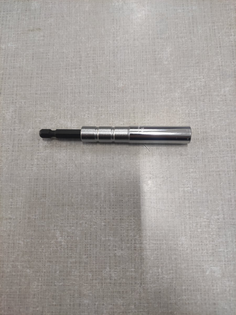

Αυτο πηρα εγω απο Σκρουτζ:
Αριδα
Οταν με το καλο δουλεψει θα ανεβάσω και κανα βίντεο για οποιον ενδιαφέρεται.
Επανέρχομαι. Τελικα πηγα κεντρο και βρηκα ανταπτορα.
(Χρειάστηκε να τριψω λιγο την αριδα στην ακρη γιατι έμπαινε τσιμα τσιμα και φοβομουνα οτι δεν θα ξαναβγαινε)
Παρατηρησεις. Άδικα το πηρα γιατι παραδόξως ενω το παλμικό φαινομενικα είναι πιο ισχυρό,με την αριδα δεν! Χωρια οτι ζορισε απίστευτα τον ανταπτορα(ανεβασε θερμοκρασία απο την πρωτη τρυπα) ζοριζοταν και το ίδιο. Οπότε ξαναγύρισα σε ενα einhell 18v παλιο που εχω και εκανα 7/8 τρυπες πραγματικά σχετικα ευκολα. Ουτε θερμοκρασίες ουτε τιποτα.
