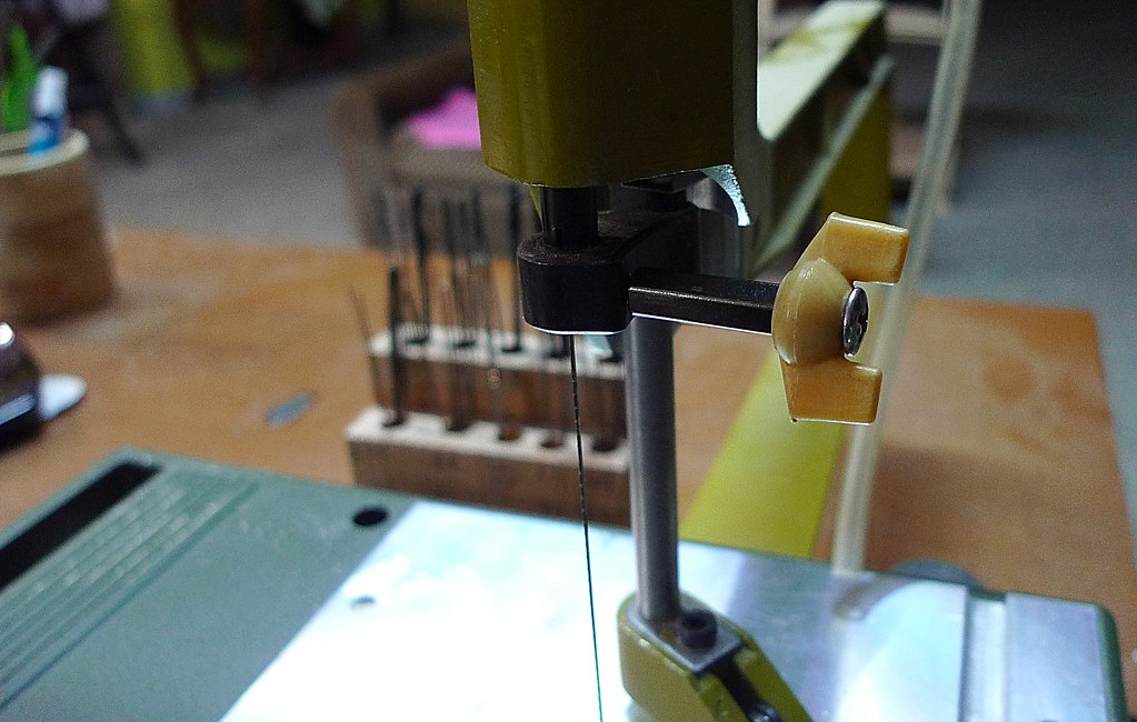

Οταν ειχα την DHS η αλλαγη τη λαμα (το πανω μερος) γινοταν κανονικα με το αλλενακι. Δεν ειχε αβολους ανταπτορες.
Στην θεση της βιδας αλλεν μπορεις να βαλεις βιδα με κεφαλι πεταλουδα για να κανεις την αλλαγη χωρις εργαλειο. Το εχω κανει στην μικρη proxxon και η αλλαγη λαμας (εννοω το πιασιμο της λαμας στο πανω μερος), γινεται κυριολεκτικα σε ελαχιστα δευτερολεπτα). Η ολικη αλλαγη λαμας θελει πιο πολυ χρονο γιατι το κατω σημειο ειναι λιγο δυσπροσιτο.

Καλησπέρα φίλε μου.Εχωτην proxxon DHSκαι μου έχει σπάσει τα νεύρα η αλλαγή λάμας και ιδιαίτερα το πάνω μέρος.Η βίδα που γράφει με την πεταλούδα είναι απλή του εμπορίου,πως την ζητά;Βιώνει μέσα και μετά σφίγγει ή έχει κόντρα παξιμάδι απ' την άλλη. πλευρά?
Εμενα τώρα τελευταία θέλει πολύ σφίξιμο για να πιάσει την λεπτή λάμα που δεν έχει καφαλή.Μηπως έχεις κάποια φωτογραφία να τη δω πως είναι;
Ευχαριστω.

Οταν κατεβω στο εργαστηριο θα βγαλω μια φωτο απο την βιδα που εχω φτιαξει για την μικρη Proxxon και μου εχει σωσει πολυ χρονο και κοπο.
Reactions: Thanos crete

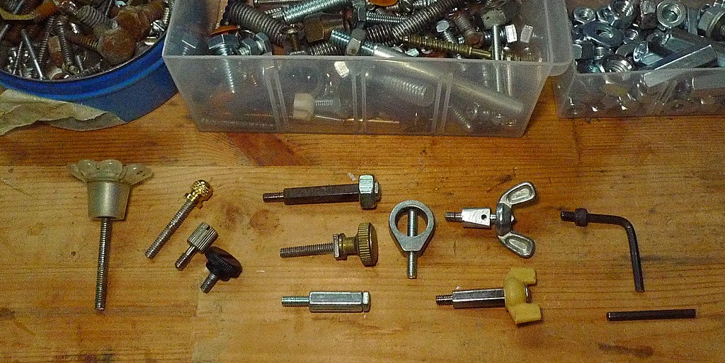

Η αλενοβιδα που πιανει την λαμα στην μικρη Proxxon ειναι 3μμ. Δεν θυμαμαι το μεγεθος στην μεγαλη Proxxon.
Aυτη η βιδα μπορει να αλλαχτει με βιδα πεταλουδα για μεγαλυτερη ευκολια και ταχυτητα στις αλλαγες της λαμας. Υπαρχουν διαφοροι τυποι.
Εγω καθησα και εφτιαξα διαφορες εναλλακτικες με συνδυασμο απο διαφορες βιδες παξιμαδια πομολα.
Ολες κανουν δουλεια, εξαρταται τι βολευει τον καθενα
Το πλακάκι αυτό που μπαίνει η λάμα το άλλαξες; Εμένα θέλει πολύ σφίξιμο για να πιάσει τη λεπτή λάμα που δεν έχει κεφαλή.Υποψιαζομαι ότι έχει φαγωθεί λίγο μέσα και γλιστράει και φεύγει όταν πάω να τεντώσω.
Επίσης η βίδα που τεντώνει πίσω δεν μπορεί να γίνει κάποια πατέντα να ξεσφιγκει με μια κίνηση και να επαναφέρει μετά στο ίδιο σημείο.Εχω δεί πιο φτηνές μηχανές και το έχουν αυτό ρε γμτ.Ειχα σκεφτεί όταν βρω χρόνο να κάνω μια δοκιμή με μλποκαζ ποδηλάτου μήπως και κάνω δουλειά.

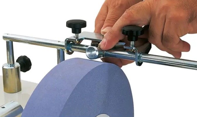

Την πέτρα (τροχό) ακονίσματος, με τι την ακονίζουμε (ισιώνουμε);
Βλέπω πως καθώς ακονίζω το κοίλο σκαρπέλο, κάνει κάποια ελαφρά αυλάκια. :unsure:
Η φτηνή λύση είναι εργαλειάκι από Κίνα.
Η ακριβή είναι το ειδικό εξάρτημα της Tormek. :p
Προς το παρόν βολέψου με 15€ απ’τον «εργαλειόγατο»
Reactions: newbie and nikfor
Άλλη δουλειά κάνει αυτή η πέτρα.
Έχει δύο πλευρές, η μια με χοντρό κόκκο, περίπου 300 grid που τροχίζεις το σκαρπέλα κυρίως για ξεχόνδρισμα και η άλλη με λεπτό κόκκι, περίπου σε grid 1000, για τρόχισμα του σκαρπέλου όταν θες φινίρισμα.
Α, τώρα κατάλαβα πως δουλεύει αυτό το ακριβό λειαντικό της πέτρας της Tomrek.
Έξυπνο!
Για τον φτωχό ξυλουργό, έχει βγάλει και η Scheppach σχεδόν το ίδιο με μόλις 30€ :D
