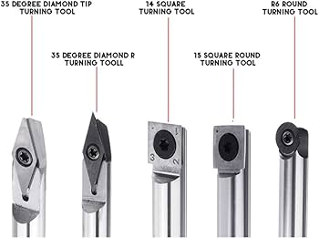

Tα Kirschen ειναι μια καλη μαρκα. Αυτα εχω εγω για το μικρο τορνακι και ειναι σουπερ.
Βασικα θελεις ενα κοιλο σκαρπελο για το αρχικο στρογγυλεμα του τεμαχιου, ενα λοξο για τα κολπα και ενα γωνια για την κοπη/χαραξη.
Το σετακι στο λινκ περιεχει και τα τρια αυτα βασικα σκαρπελα τα οποια σκαρπελα ομως μπορεις να τα βρεις και μεμονωμενα στο ιδιο λινκ και πιο φτηνα!!
Υπαρχουν βεβαια και τα σκαρπελα καρβιδιου (carbide tip chisels) που αντεχουν πολυ την καταπονηση και οταν φθαρουν απλα αντικαθιστας την κεφαλη.
Απο αυτα εχω βρει οτι ειναι πολυ αποτελεσματικο το τελευταιο στη φωτο, το round tip chisel, το οποιο καθαριζει καλυτερα το τεμαχιο απο το κοιλο παραδοσιακο.
Δηλαδη εγω για στρογγυλεμα χρησιμοποιω αυτο και για περαιτερω σμιλευση, τα παραδοσιακα σκαρπελα. Δυστυχως το λινκ στο banggood απο το οποιο τα ειχα αγορασει πριν αρκετα χρονια, δεν υπαρχει, δεν τα φερνει πλεον.

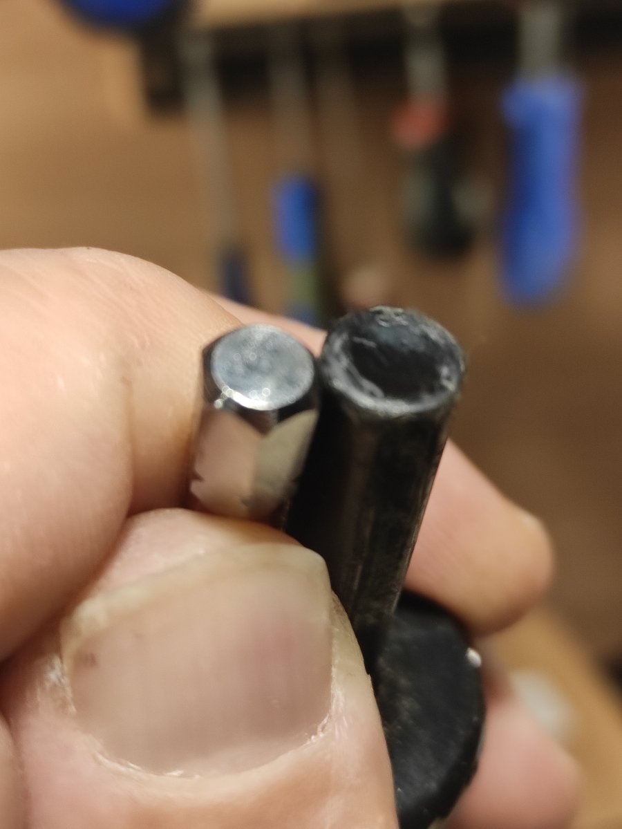

Καλημέρα στην ομάδα! Αγόρασα την προηγούμενη εβδομάδα μια αριδα για δραπανο(θελω να βαλω στις γιορτές κατι πασσάλους και ειπα μπας και βοηθήσει!).
Το πρόβλημα ειναι το στέλεχος. Θελω να το δουλεψω και με ενα παλμικο που εχω.Παρότι ειχα δει οτι ηταν εξαγωνο δεν ειναι το στάνταρ που εχουν ολες οι μυτες γυρω στα 6χιλ. Αλλα λιγο μεγαλυτερο. 8+ . Δοκιμασα ενα συρτάρι με ανταπτορες και καρυδακια αλλα δεν...
Δοκιμάσα την αριδα με ενα δραπανο που εχει κλασικό τσοκ και οντος κανει δουλειά.
Καμία ιδεα;
υπαρχει περιπτωση να ειναι 3/8"???? κοντα στα 10μμ?
η αλλη λυση ειναι ανατπτορας 1/4, και ΜΑΚΡΥ καρυδακι (για καλυτερη επαφη) στην διασταση του αξονα σου.
